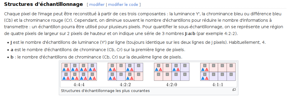

bonjour apres tester avec 2 appareils que ce soit peritel ou directement par peritel avec entrée et sortie rca j’ai toujours le meme probleme la couleur rouge qui bavent. qui a trouver une solution? c’est pareil codé en pal en secam ou rvb en mkv comme en mp4. les memes video non codé ont une tres belles couleurs.
Je pense que c’est lié en partie au principe de la compression vidéo avec pertes, comme le jpeg en image, avec la couleur échantillonée en 4:2:0 au lieu du 4:4:4
Avec un algorithme de compression avec perte, la suite de bits obtenue après décompression est plus ou moins voisine de l’original selon la qualité désirée. Les algorithmes de compression avec perte sont utiles pour les images, le son et la vidéo.
sur une image normale (non cryptée) la compression avec pertes n’entraîne pas trop de dégradations, mais si on fait la même chose sur une image en discret11 alors il va y avoir de la casse, l’algorithme de compression n’arrivera pas à masquer les pertes d’informations, des artefacts de compressions vont apparaître, et lors du décodage discret11 ces artefacts vont changer de place et accentuer les anomalies de couleurs,
on s’aperçoit très bien de ce problème lorsqu’on utilise un codec de compression type mpeg2 et h264, alors qu’avec un codec de compression sans pertes (huffyuv et FFV1) le décodage donnera une image parfaitement identique à la version non cryptée, tu peux faire le test avec la mire philips PM5544, crypte la vidéo, puis décrypte la vidéo avec cryptimage, la différence sera visible entre les 2 types de codec de compression.

Il y a donc plusieurs niveaux de dégradation de l’image vidéo :
  • lors de l’étape de compression vidéo par un codec, qui utilise des algorithmes pour réduire l’information vidéo (échantillonnage de la couleur en 4:2:0, factorisation avec les I, B, P frames, divers astuces type compensation de mouvement pour réduire le poids du fichier)
  • puis au niveau analogique, lorsque l’adaptateur TNT (ou le lecteur vidéo USB) convertit l’image numérique en signal analogique PAL (il va encore échantillonner la couleur RVB en YUV, puis créer un signal hybride mélangeant la luminance et la chrominance : le signal vidéo composite, pas top pour la qualité avec les risques de mauvaise séparation des ces 2 informations par le TV)
  • si on rajoute le transcodeur PAL vers SECAM, puis un modulateur RF norme L ça rajoute encore des niveaux de dégradation du signal original
au final ça va être chaud de retrouver une image parfaite sur le TV après décodage par le discret11.
