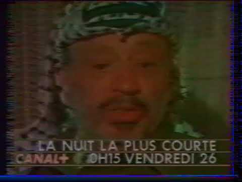

@anon80534045 possède des enregistrements d’époque de canal+ crypté en discret11, sur des cassettes V2000, je ne sais pas s’il en a aussi au format VHS.
il m’avait fourni une version numérisée de ses cassettes V2000 pour que je puisse mettre au point dans crytptimage la fonctionnalité de restauration des lignes 310 et 622 et la fonctionnalité de calibrage pour que le logiciel puisse fonctionner même sur des lignes 310 et 622 « endommagées », car les enregistrements V2000 qu’il possède ont le bas de l’image abimé (lignes 310 et 622 qui virent vers le bleu clair plutôt que le blanc), ici la version restaurée de ces lignes par logiciel :
