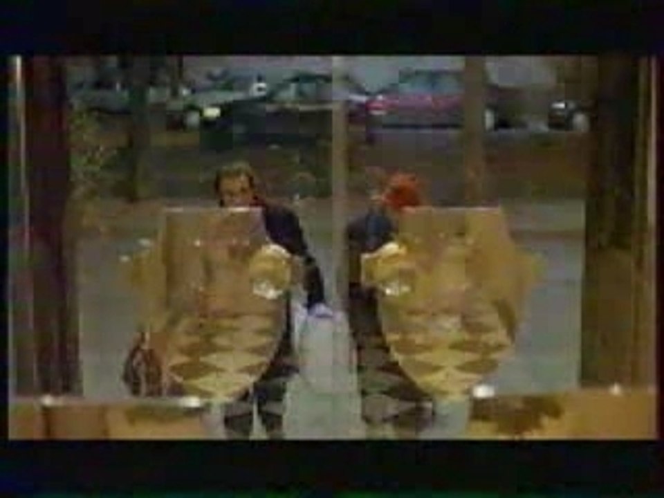

film « une époque formidable » : (à 0:45). Le gardien regarde un film cochon crypté, Ticky Holgado bouscule l’antenne de TV et l’image se décrypte toute seule !!!
