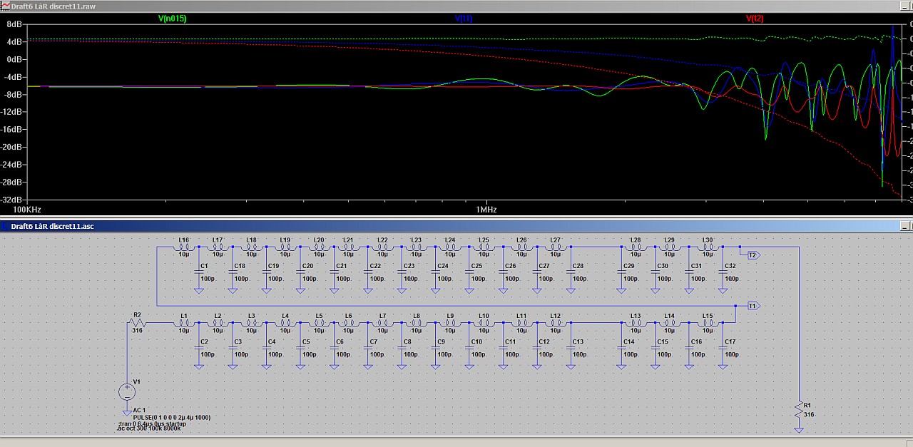

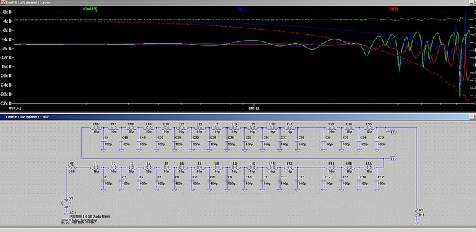

Sans doute, car 10 µF c’est beaucoup trop pour une fréquence pareille ! ! !
Je doute fort que vous ayez 5MHz de bande passante avec si peu de cellules.
Pensez aussi a la qualité des condensateurs.
Les LAR d’origine sont ENORMES il devait bien y avoir une raison :grinning:

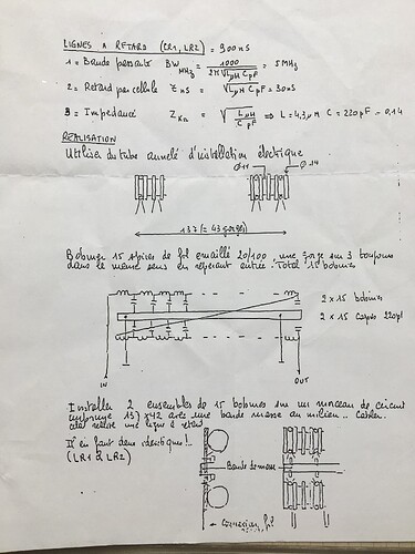

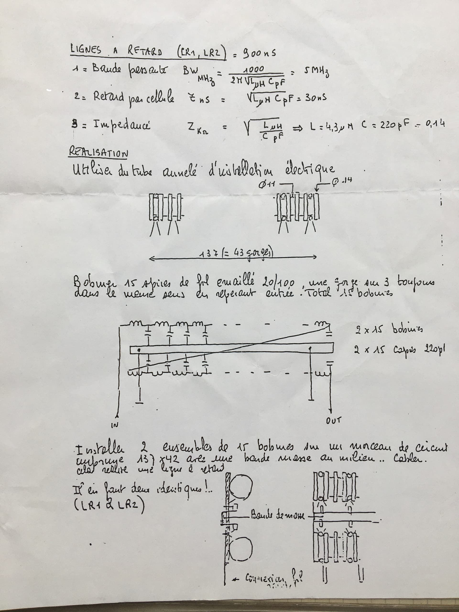

voila les calculs d’epoque
on resouds les equations 1 et 3
avec Bw 5MHz et Z 140 ohms

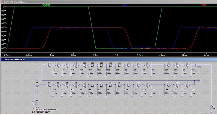

voyons, sous ltspice, ça donnait ça avec 15 cellules pour 900ns
la bande passante est …euh … de qques MHz (!)
a mon avis spice diverge
si c’est du calcul réseau
la matrice de calcul est trop grosse
et comme une inversion de matrice( nécessaire au calcul) nécessite un nombre d’opérations exponentiel / sa taille et les troncatures des calculs entraînent de grossières erreurs .
ou s’il utilise une méthode de calcul aux éléments finis il faut un pas de calcul beaucoup plus fin

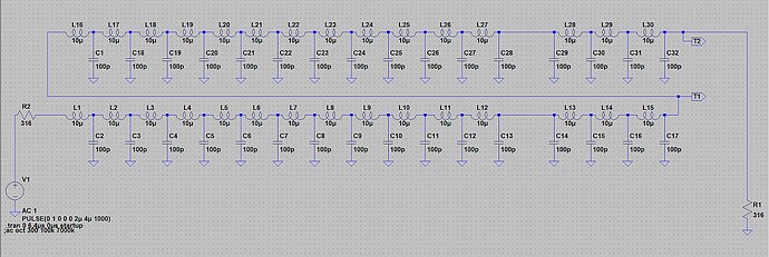

avec 10µH et 100pf le retard tau par cellule est de sqrt(10*100) =31ns
ce qui donne 30 cellules pour 900ns
la bande passante est de 1000/(2*pi*tau)= 5.14MHz
l’impedance de la ligne est de sqrt(10/100)= 0.32 Kohms
il faut savoir que dans ces lignes ou les bobines son legerement couplée l’impedance obtenue a tendance a etre plus faible de 10%
on vois d’ailleurs bien que le calcul ce Fc n’aboutit pas a un circuit passe bas

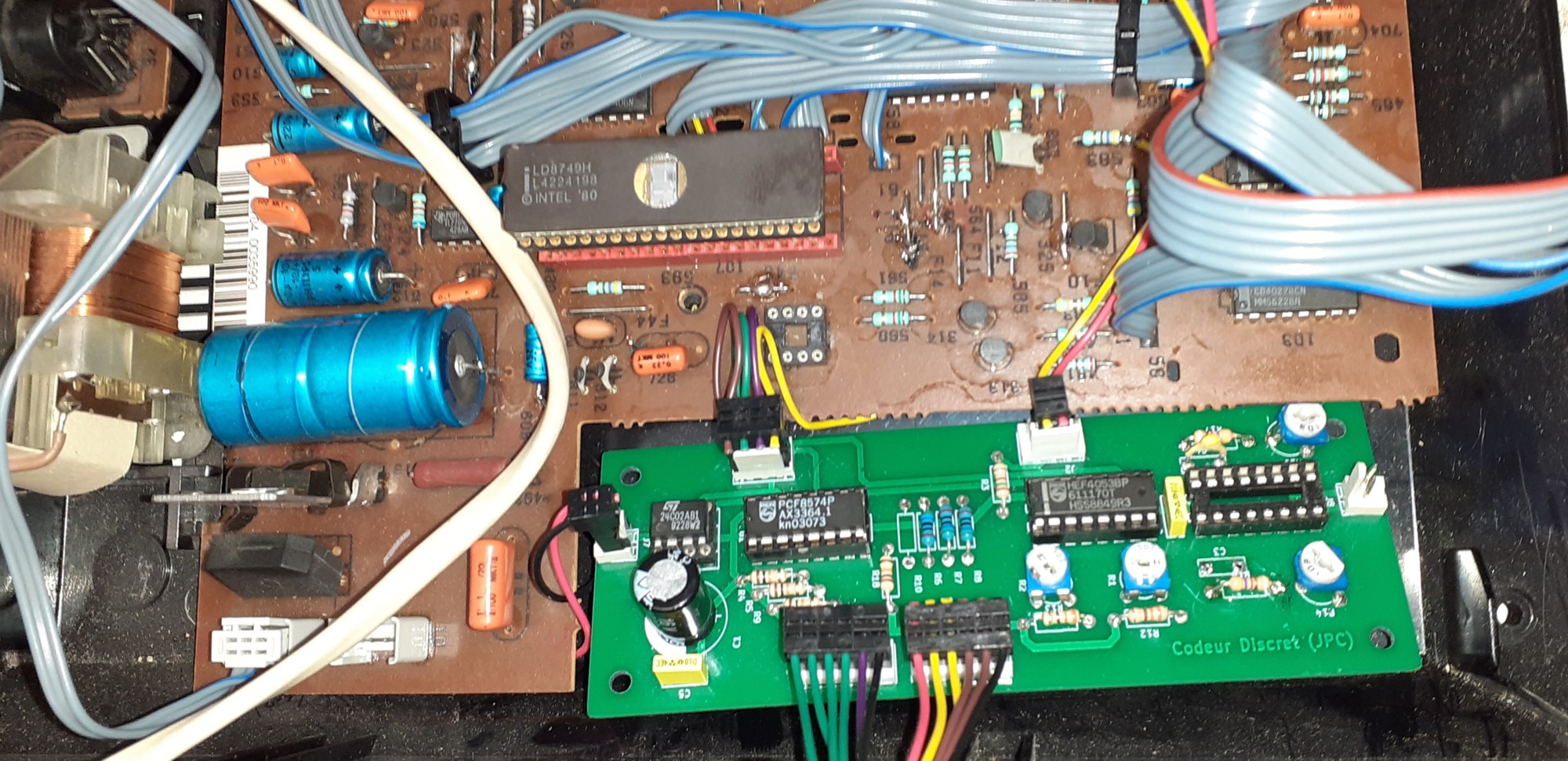

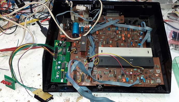

pour le codeur avec un D11 pour notre camarade qui a le TDR12 , ça fonctionne plutot bien si on reste en secam.
je mettrais quelques photos et détails sous peu.
voici le D11 original transformé en codeur .

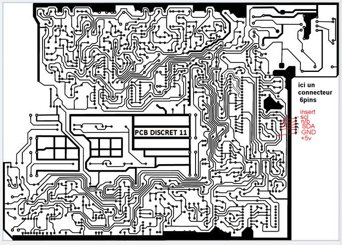

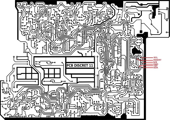

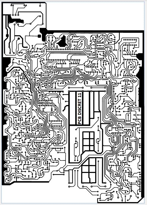

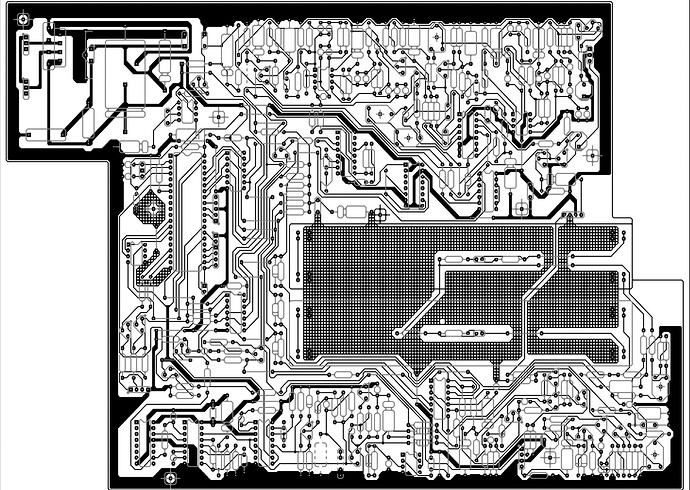

Je ne l’ai pas retrouvé, tant pis je l’ai refait et j’ai reçu mes plaques de cuivre hier.
Ce qui serait bien ce serait d’y prévoir les pastilles pour une éventuelle conversion en codeur pour les personnes qui souhaiteraient le faire ?
Pour ce qui est des lignes à retard en ce qui me concerne ce sont des lignes à retard de D11 Officiel il n’y aura à cela aucune nouvelle invention (c’est juste une restauration)
tu devrais mettre des straps en face superieur avec trous metalisés comme savent le faire les chinois.
rajoute un connecteur 6 broches (pas 2.54) pres de l eeprom pour le branchement du codeur .
envoi moi ton dessin en m indiquant quel format .
je te joint le dessin de raffou pour verif du tien
J’ai mis une insertion directement depuis les pistes, le PCB fait 21 x 29,7 et te l’envoi par mail après vérif avec le PCB de l’un de mes décodeurs D11
