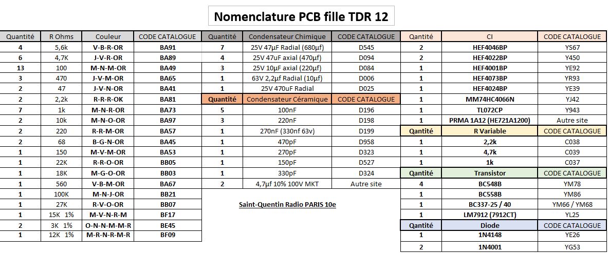

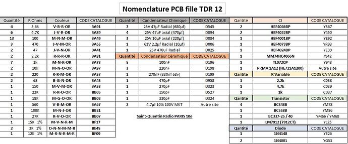

Liste composants : (mise à jour)

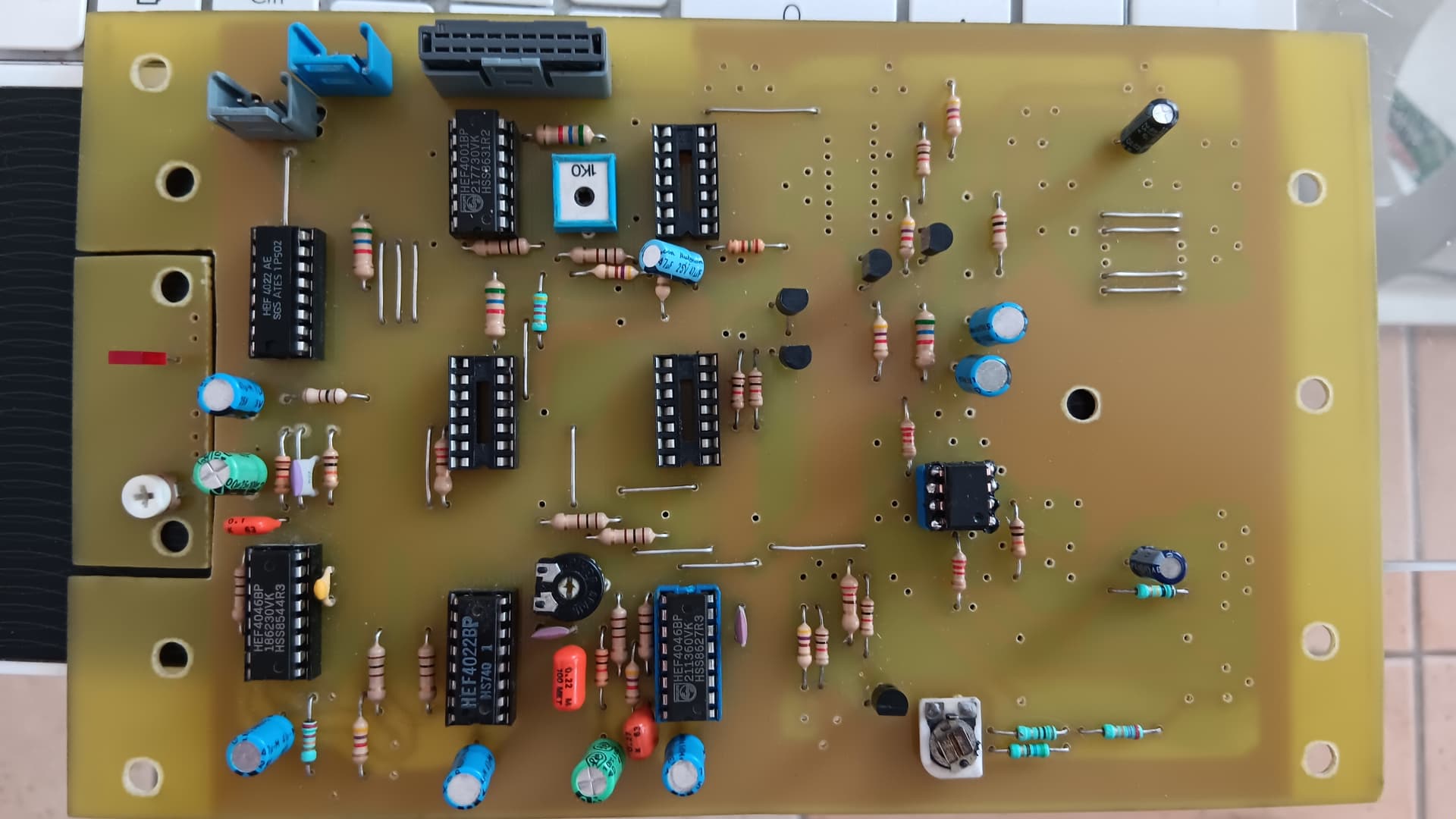

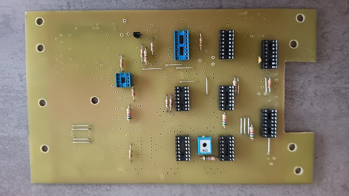

Plus de composants à recycler, du coup je vais commander le reste, il ne manque que 6 résistances, quelques condos (chimique & céramique), CI, le relais Reed, transistor, le transfo BF et ce sera bon la première étape sera fini !

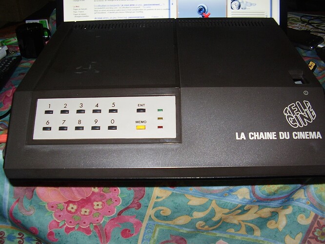

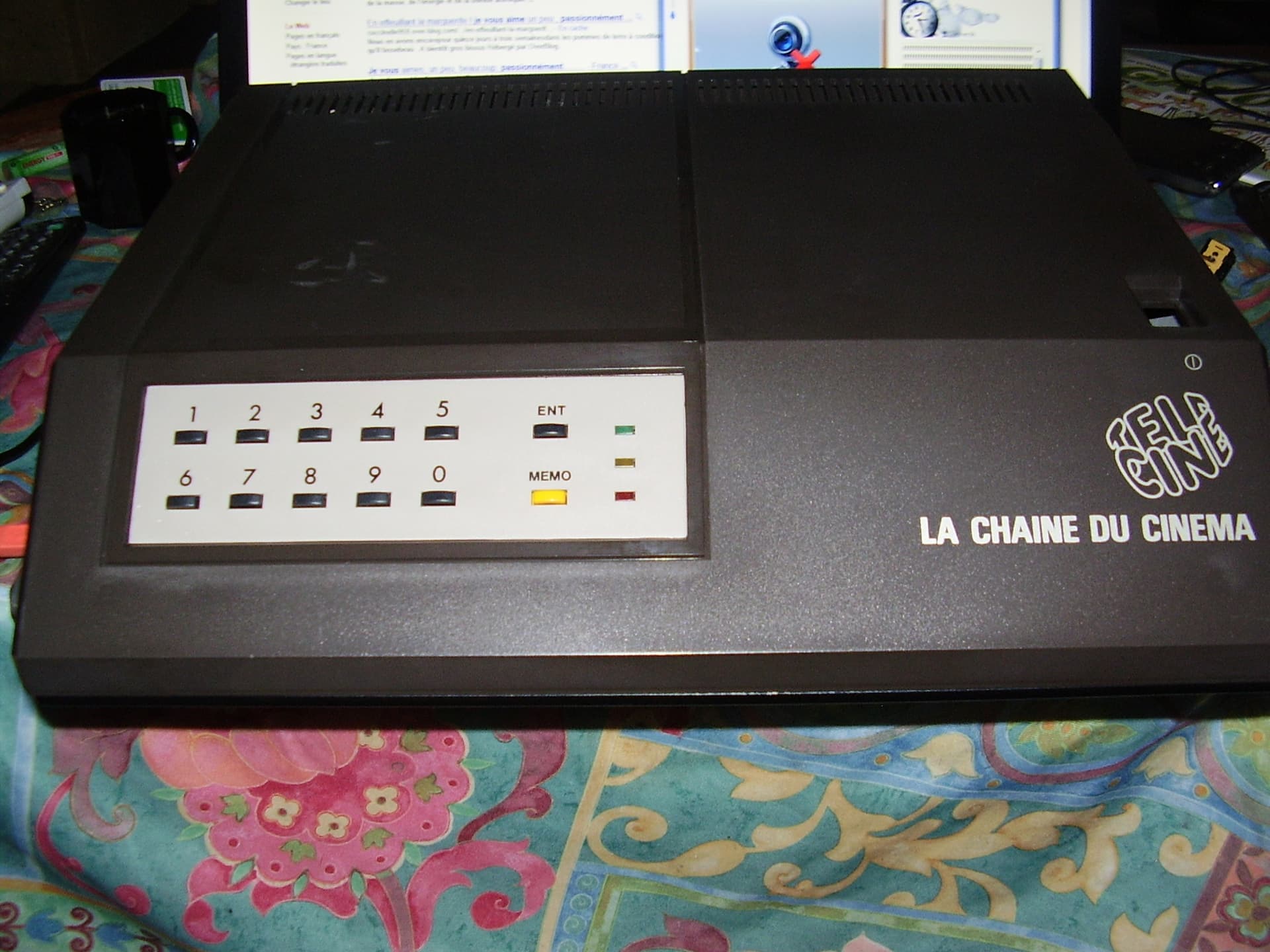

Re,salut René45 ,ah dacord,le méme,en apparence que celui qu’utilisait Canal+ en France.Merci .
Bj,dacord,merci .

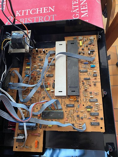

D11
D12
d12bis

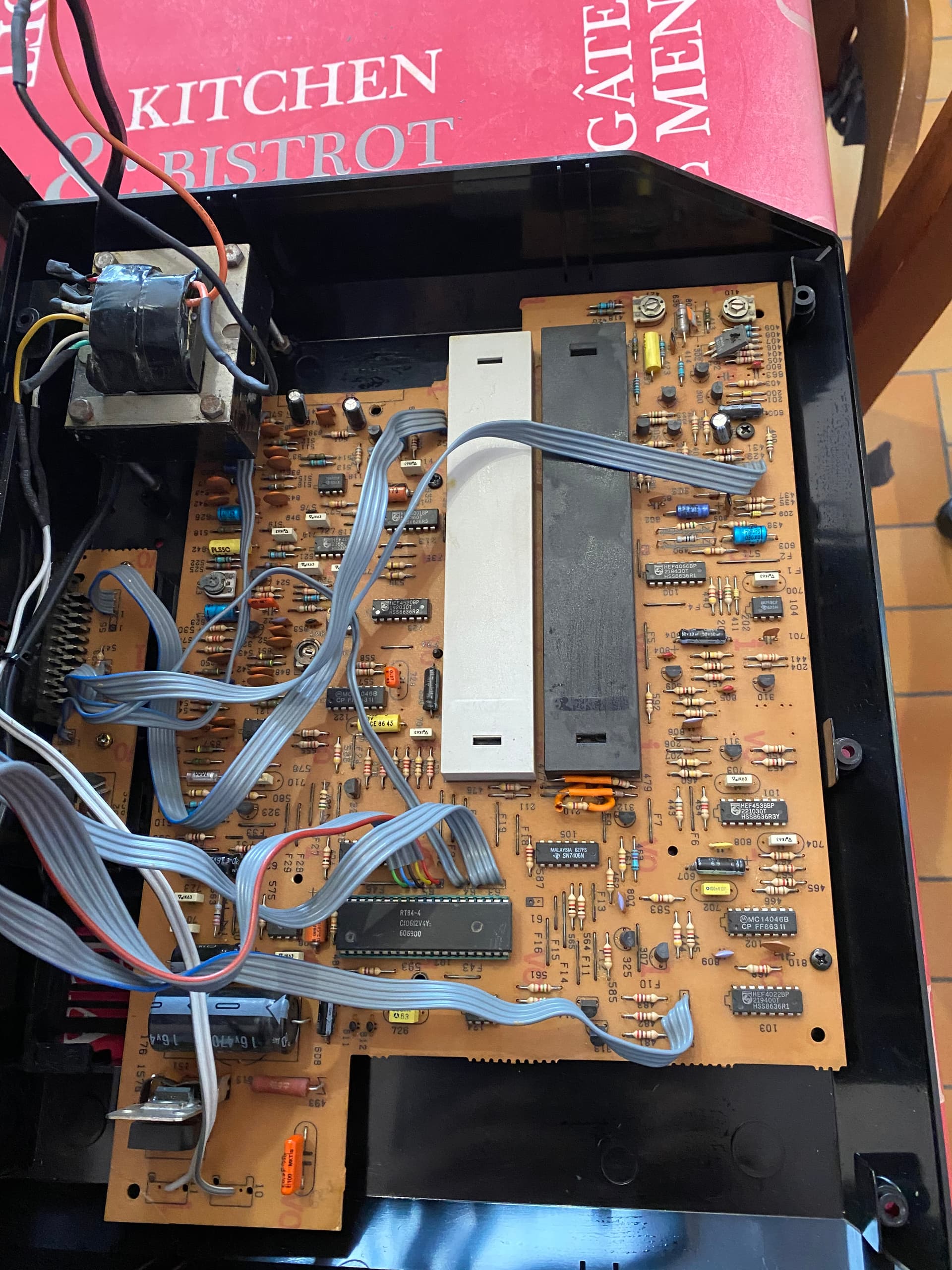

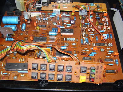

Slt,merci des photos,une différence est visible entre les deux appareils,le D12 finalement il est pluto apparu en 85,non pas en 86,comme l’ont dit certains forumeurs ailleurs,Télé Ciné Romandie avait démarré en D12 dés son lancement en fin Novembre 1985,le D12 étant fait pour le standard Pal si j’ai bien compris.Les télés Suisse ayant utilisé le Pal,justement… :thinking:
L’année 1986 a été évoquée pour le lancement du discret 12 peut-être à cause du nom de l’inscription « RT86 » sur la puce (pour le discret11 c’était RT84).

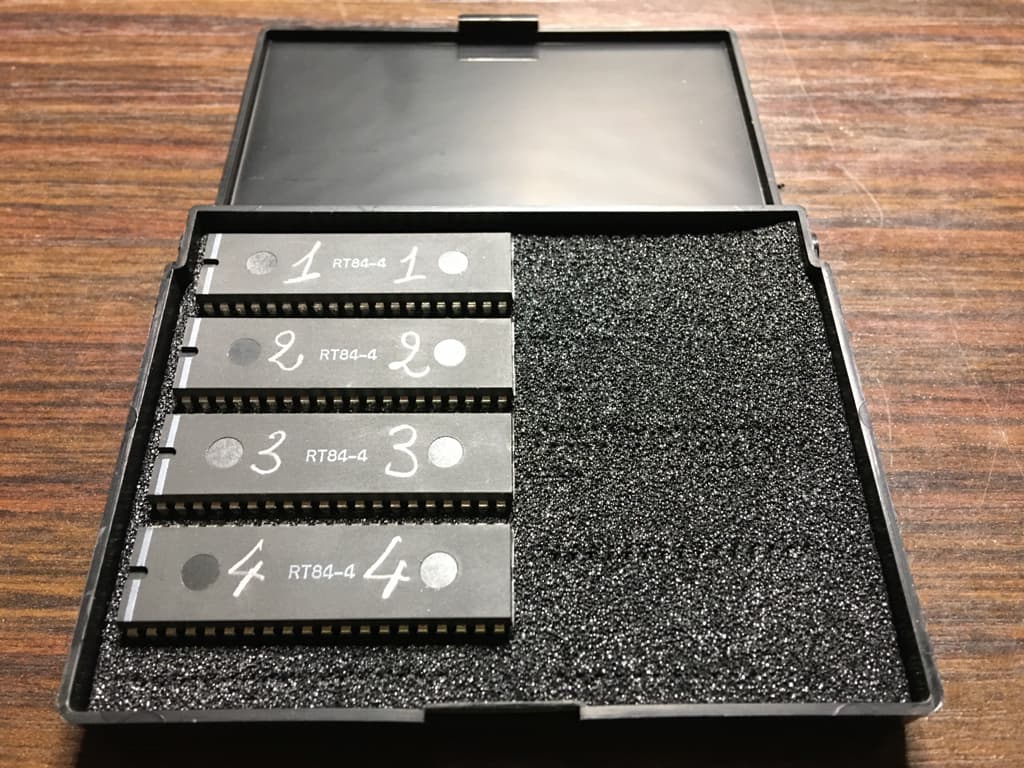

Voilà la datasheet du légendaire RT84, pour rappel:
