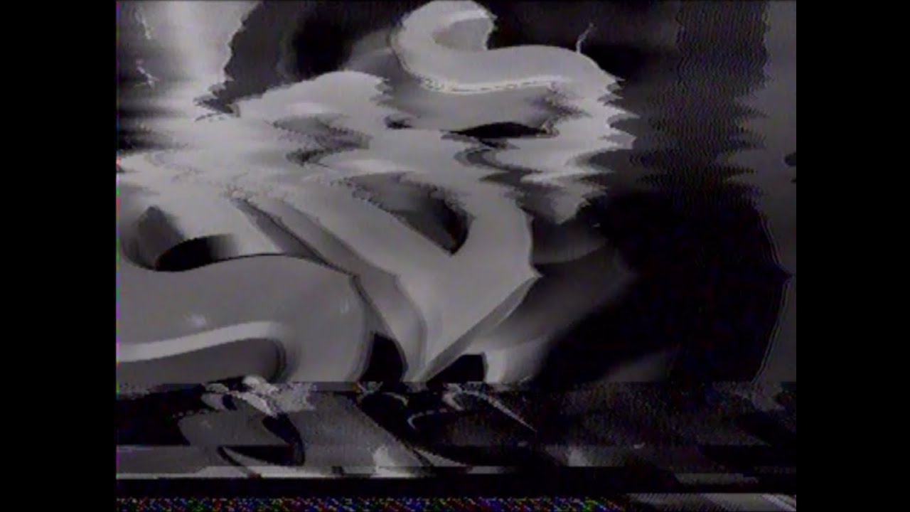

En ce moment je suis en train de réfléchir à l’ajout d’un système imitant le Luxcrypt, pour avoir un effet « image perturbée par l’absence des signaux de synchronisation verticale et horizontale ».
Le Luxcrypt donnait ceci à l’époque sur un TV :

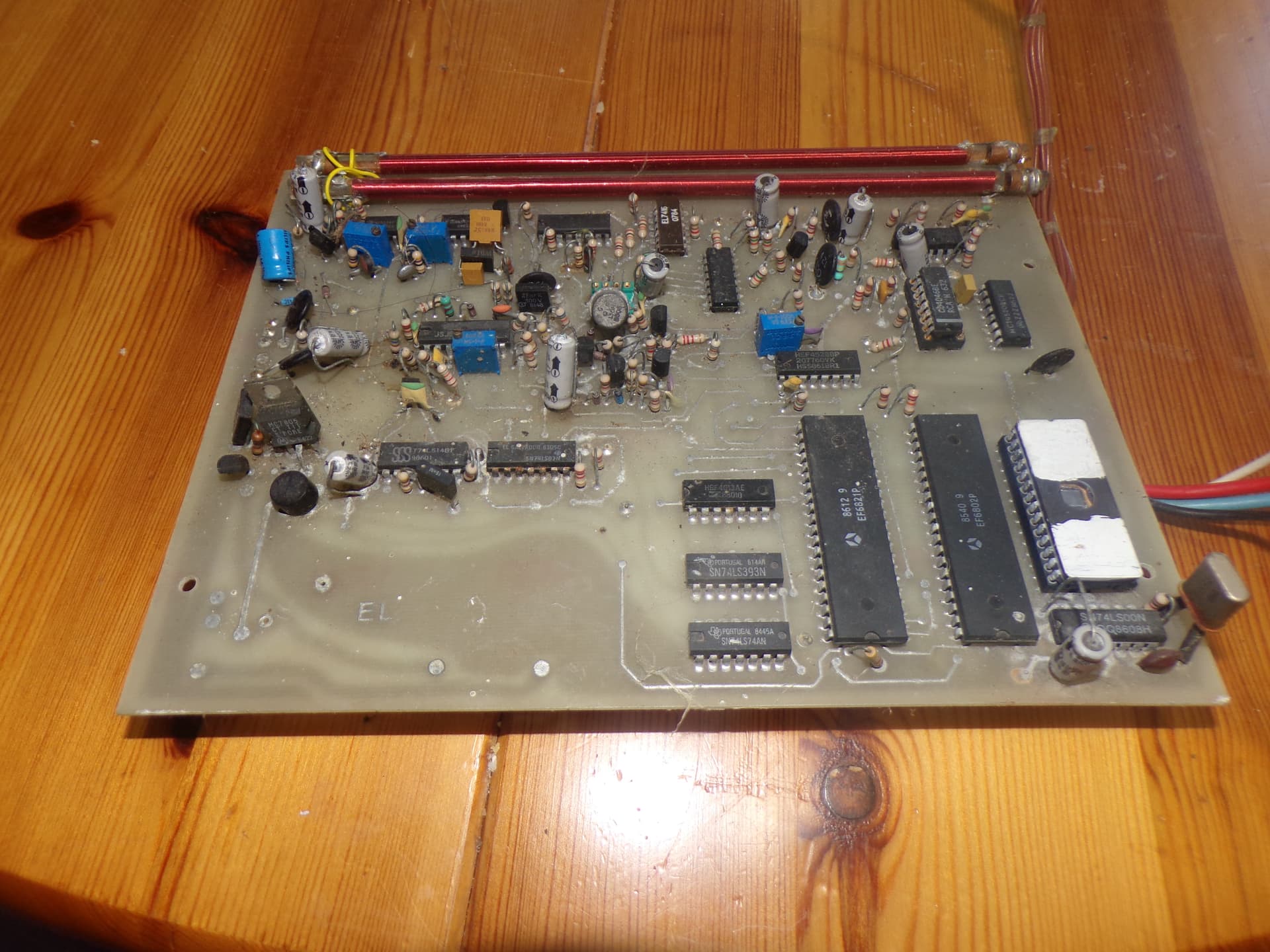

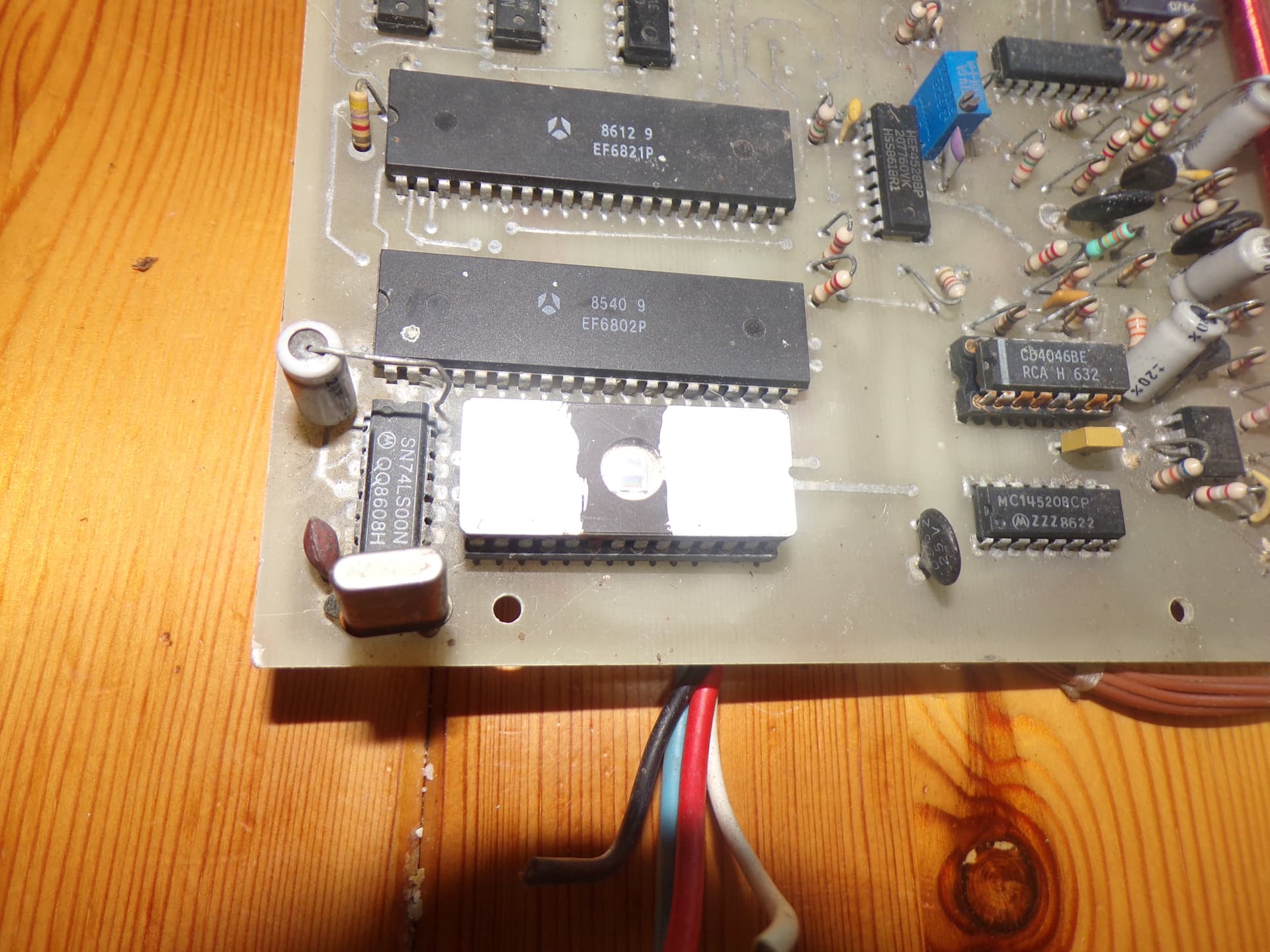

J’aimerai bien implémenter le discret12 dans cryptimage, mais je n’ai toujours pas trouvé le temps, et comme je n’ai pas de décodeur discret12 pour vérifier si le fichier vidéo généré est Ok alors c’est compliqué :slight_smile:.
Merci pour ta réponse Mannix54.
Je me rappelle très bien de ce cryptage utilisé par les chaînes hollandaises. Récemment, j’ai trouvé un carton avec décodeur D2Mac Visiopass de l’époque France Supervision mais bizarrement, je me rappelle sur le sat Télécom, l’image cryptée n’était pas la même que celle proposée sur les chaînes Yt.
Je vais essayer de mettre la main sur un décodeur discret 12. Qui sait.

bonjour sam92290 et bienvenu, trouver un discret 12 si tu y parviens pourquoi pas très compliqué a trouver … déja pour les discret 11 on est très peut a en avoir ! mais sait ton jamais si tu doit tomber sur plusieurs discret 12 a priori tu pourrais faire 2 heureux déja manix 54 et moi meme le cas échéan … bonne journée et au plaisir de te revoir ici dans ce club très select si j ose dire

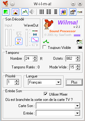

Un temps il existait les logiciels comme Wilma, Perfect Audio pour décrypter le son en sortant le son de la carte MiroPCTV avec le chipset BT848 sur l’entrée de la carte son. Cela marchait. Sur les déco Syster avec touches pulsatiles, il suffisait de shunter 2 pistes pour que le son soit décrypté. Et en effet, sur le sat Télécom où était diffusé Canalsatellite, en porteuse stéréo 7.02 / 7.20, le son était en clair comme il l’était par défaut sur Canal horizons et Premiere.
Comme tu l’as dit, cela ressemble fortement au nagravision Syster en standard pal qui était utilisé sur Premiere diffusée sur Astra.
Une photo de l’interface de Wilma, ici une version de 2001 :
Assez rapidement il n’y avait plus besoin de ces logiciels spécialisés dans l’audio, leur algo a été intégré dans les logiciels « tout en un », capables de traiter à la fois l’image et le son.

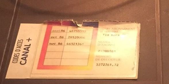

bonjour est-ce qu’une personne aurait l’amabilité de me scanner l’autocollant qu’on mettait sur le discret 11 pour après mettre le petit papier avec le code merci
Je n’ai que le papier pour le code du mois :

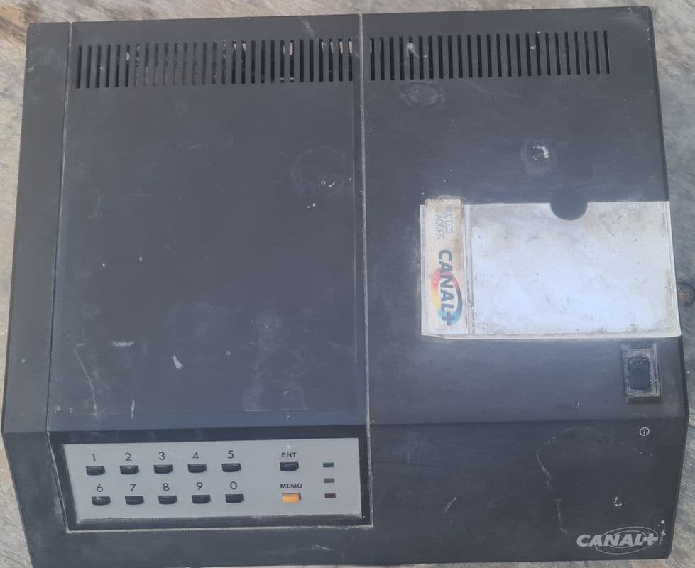

Sur une annonce leboncoin on voit la pochette, qui a l’air très basique, rien de spécial :

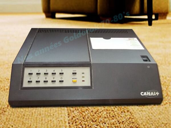

Sur cette autre photo on devine une variante avec le logo de Canal+ sur la pochette :
Un prix toujours excessif demandé pour ces objets obsolètes, 200 euros :
https://www.leboncoin.fr/ad/photo_audio_video/2837237868
oui j’ai vu ça franchement 200 €, vu dans l’État qu’il est en plus il y a même pas le câble d’alimentation il faut vraiment dépenser du pognon pour rien franchement
