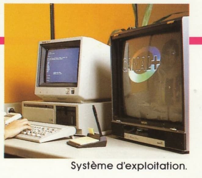

Pour la plupart de ces questions il faudrait retrouver l’employé qui en 1984 utilisait le logiciel de gestion des abonnés, dans la brochure RTIC des décodeurs discrets 11/12 il y a une photo d’un PC et d’un logiciel, on voit sur le second écran le reflet de l’opérateur (ou du figurant :grin:).
On avait aussi quelques infos sur l’histoire du décodeur dans un bouquin dédié à Canal+ sorti il y a quelques années, écrit par le porteur du projet, les délais serrés ont fait qu’ils ont accouché d’un matériel moins ambitieux (pas de gestion VBI, pas de système emprunté à la chaine HBO), et ils ont fait appel à un concepteur qui a fait ça un peu à l’arrache, avec des composants pas chers, un boitier issu de répondeurs philips,
il est possible que le logiciel de gestion soit un peu du même acabit, comme les détails type numéro de décodeur, un truc vite fait, sans sophistication.
Toutes ces personnes qui ont participé de près ou de loin à la conception du décodeur, au logiciel de gestion sont à la retraite maintenant (ou peut-être plus de ce monde hélas).
