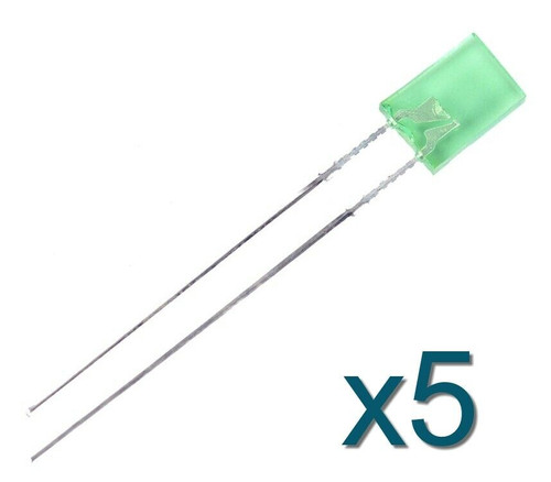

Ce sont peut-être des LEDs standards rectangulaires qu’on peut trouver en neuf, si tu as les dimensions on peut comparer.
Non ce n’est pas les mêmes ! les led du D11 font 5x7x2,5mm et non 4,9x7x2mm
Je ne l’aurais pas proposé ici si ça avait été la même chose que ce que l’on trouve sur internet Mannix !
ça ce sont les LED d’origine qui était monté sur le D11 (entre autre) et elles n’ont rien à voir :
Elles ont la particularité d’avoir le dessus opaque pour une meilleur diffusion de la lumière sur toute la zone d’éclairage.

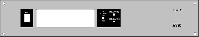

La finition est parfaite, la partie clavier va pouvoir me servir pour le clone du TDR
(c’est un déco pirate dans le boitier, je ne voulais pas sacrifier l’un de mes trois décodeurs)
Le clone du PCB fille est quasiment fini et là j’attaque la repro du PCB D12
La face avant du TDR est prête également à la fabrication (J’ai refait le typo RTIC)
Le schéma du PCB D12 est fait, je dois encore voir s’il y a des erreurs, je proposerai un PDF pour qui ça intéresse.

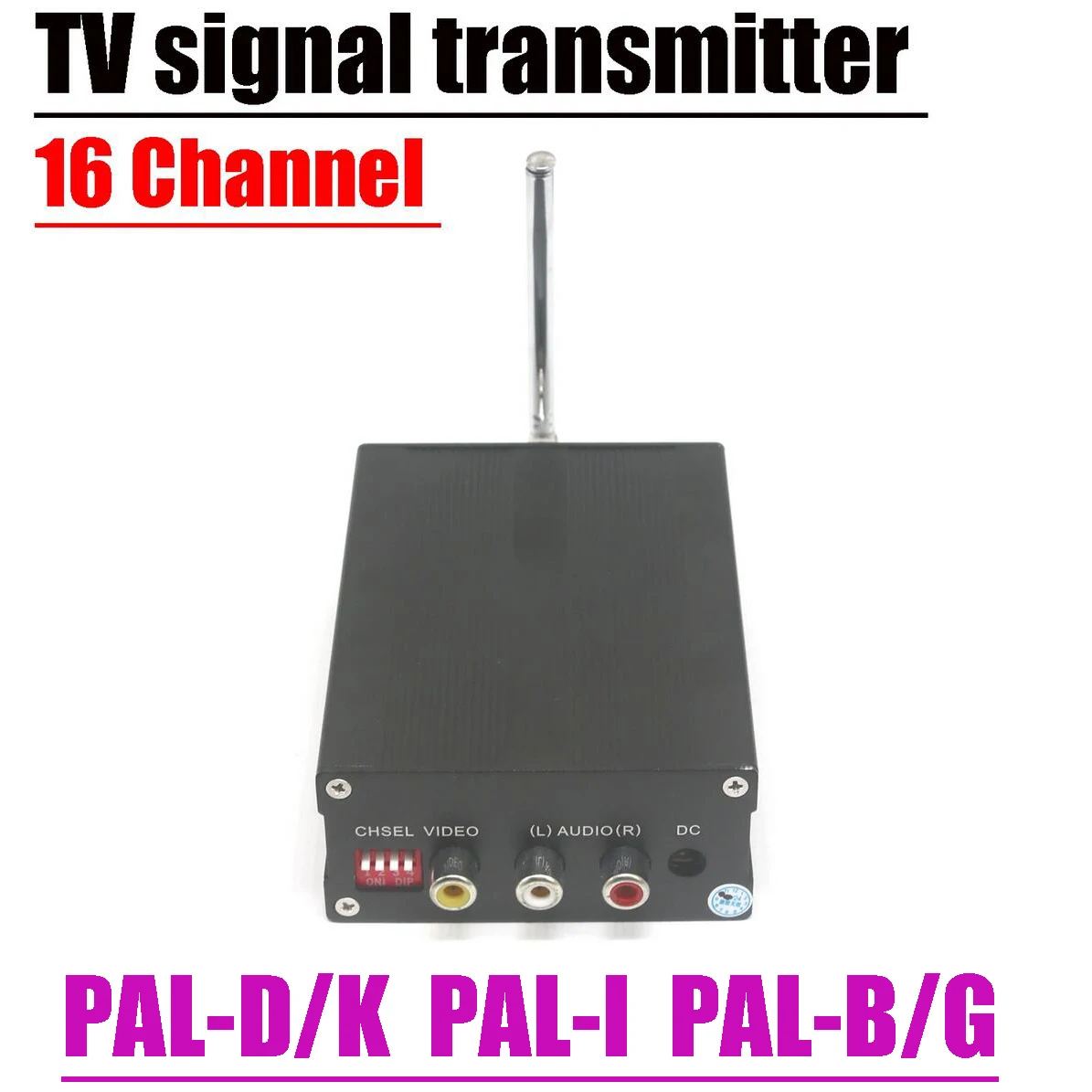

bonjour je voudrais savoir si avec ce transmetteur uhf tv en pal b,g je transmet une image cryptée en d11 et que je met le deco est ce que sa va decryptée?
Oui si le téléviseur est compatible normes Européennes B/G.
Le discret11 n’utilise pas les lignes VBI pour transmettre des infos au décodeur, le procédé utilise 2 lignes du bas de l’image (un système de clignotement noir/blanc pour transmettre le niveau d’audience et le début d’un groupe de trames cryptées), l’utilisateur doit ensuite taper un code sur le clavier en façade pour que le décodeur puisse trouver le mot de 11 bits permettant d’avoir une image en clair (en réalité un mot de 16 bits en lien avec un numéro de série du décodeur et le code tapé au clavier, permettant d’en déduire le mot de 11 bits dédié à chaque niveau d’audience, 7 au total),
ça devrait donc marcher tant que ces 2 lignes clignotantes sont visibles à l’écran, que le niveau de blanc reste bon, et que l’utilisateur connait le bon code à taper, pour se simplifier les choses il suffit de générer une vidéo en audience 7, qui n’impose pas de taper un code clavier.
Ce qui pourrait poser problème : les lignes à retard analogiques du décodeur officiel discret11, les couleurs pourraient être faussées si on utilise un signal PAL, toutefois certains possesseurs de décodeur discret11 n’ont pas eu de problèmes de couleurs.
Le décodeur discret12 résout ce problème, car il utilise des lignes à retards numériques, et il est possible de convertir un décodeur discret12 en décodeur discret11.
malheureusement je ne trouve pas de transmetteur SECAM il n’y a que ce genre-là en pal ou NTSC ou alors il doit y avoir des transmetteurs mais hors de prix SECAM
Bonjour @anon91712971 ,
Avec le transmetteur Norme B/G montré précédemment, les canaux UHF CCIR sont standardisés donc un TV SECAM pourra reproduire l’image, mais vous n’aurez pas de son car la norme Française « L » utilise la modulation d’amplitude (AM) et toutes les autres (B/G, I,…) la FM.
Même à l’époque où les transmetteurs vidéo étaient populaires, à ma connaissance, jamais vu de modèle L (SECAM).
Une solution pour émettre en SECAM serait d’utiliser un modulateur L moderne comme le Terra MT-47 puis d’adjoindre un ampli RF de petite puissance (100mw-1W) et une antenne fouet ou dipôle.
L’ampli RF nécessitera probablement un filtre en Pi en sortie afin de rayonner un signal propre (se débarasser des harmoniques) pour ne pas polluer/interférer avec d’autres services.
Pure curiosité : est-ce que l’un d’entre nous a regardé à l’analyseur de spectre la pureté spectrale d’un modulateur Terra MT-47?
Cordialement
jhalphen
canaux UHF TV sender Chinois AliExpress :
