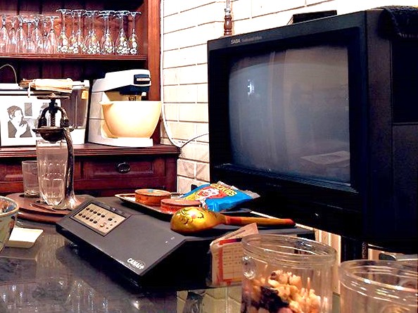

le décodeur de serge gainsbourg et son utilisation pour rentrer le code ecrit sur son bloc note hermes

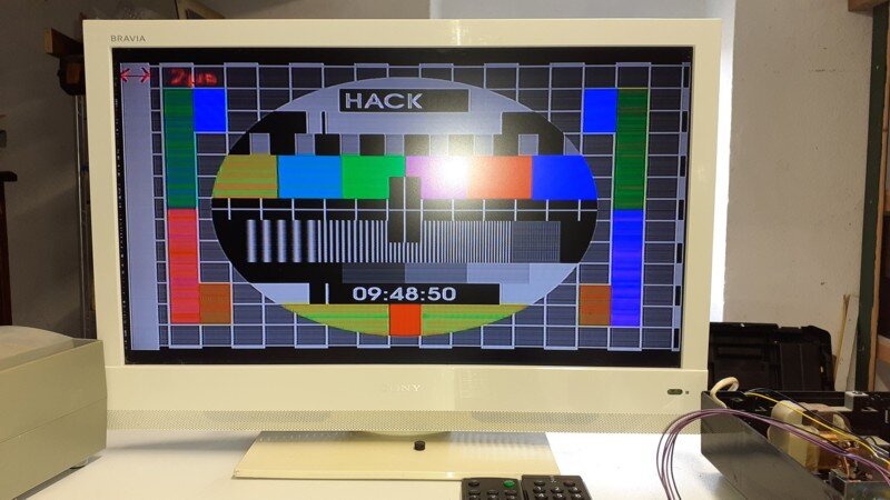

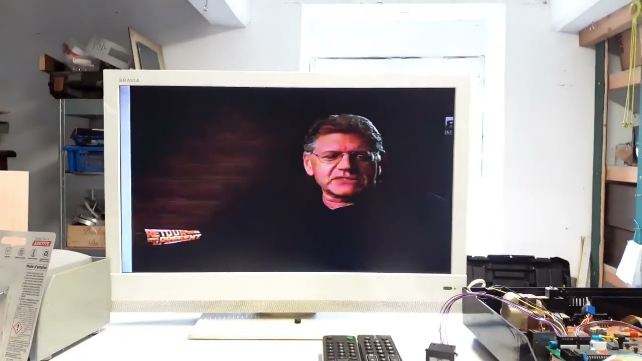

Dreambox59 avait construit un clone du décodeur radio-plans il y a quelques mois, il avait crée une vidéo où l’on voyait le résultat :
une capture d’écran d’une mire PAL décodée avec le clone du radio-plans :

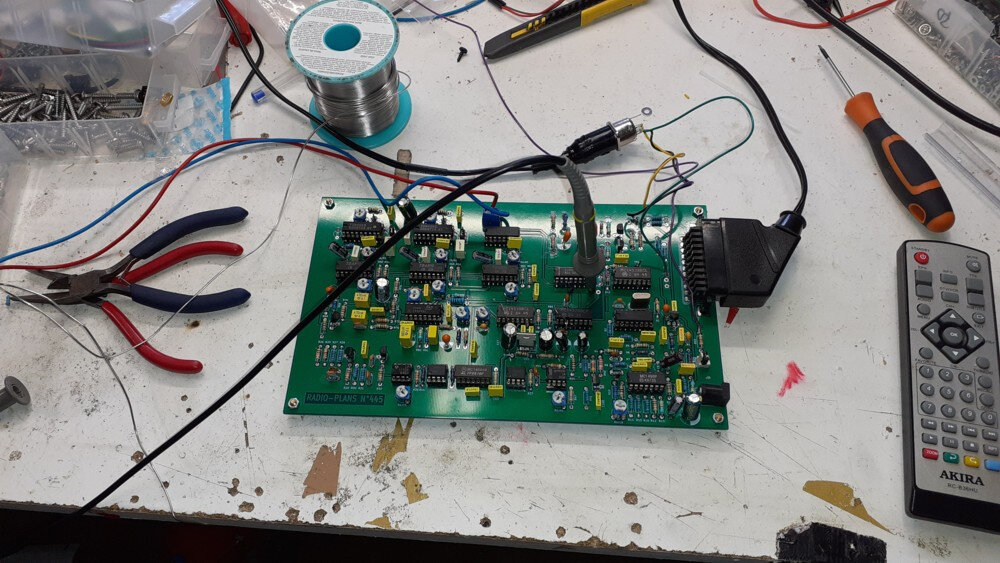

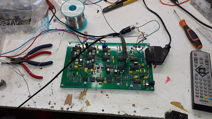

Son clone du décodeur radio-plan, très belle réalisation :
Il avait récrée le schéma avec Kicad, en corrigeant les erreurs du schéma de 1984, je pense qu’il peut te fournir le fichier si tu veux aussi créer ton clone du décodeur radio-plans.
