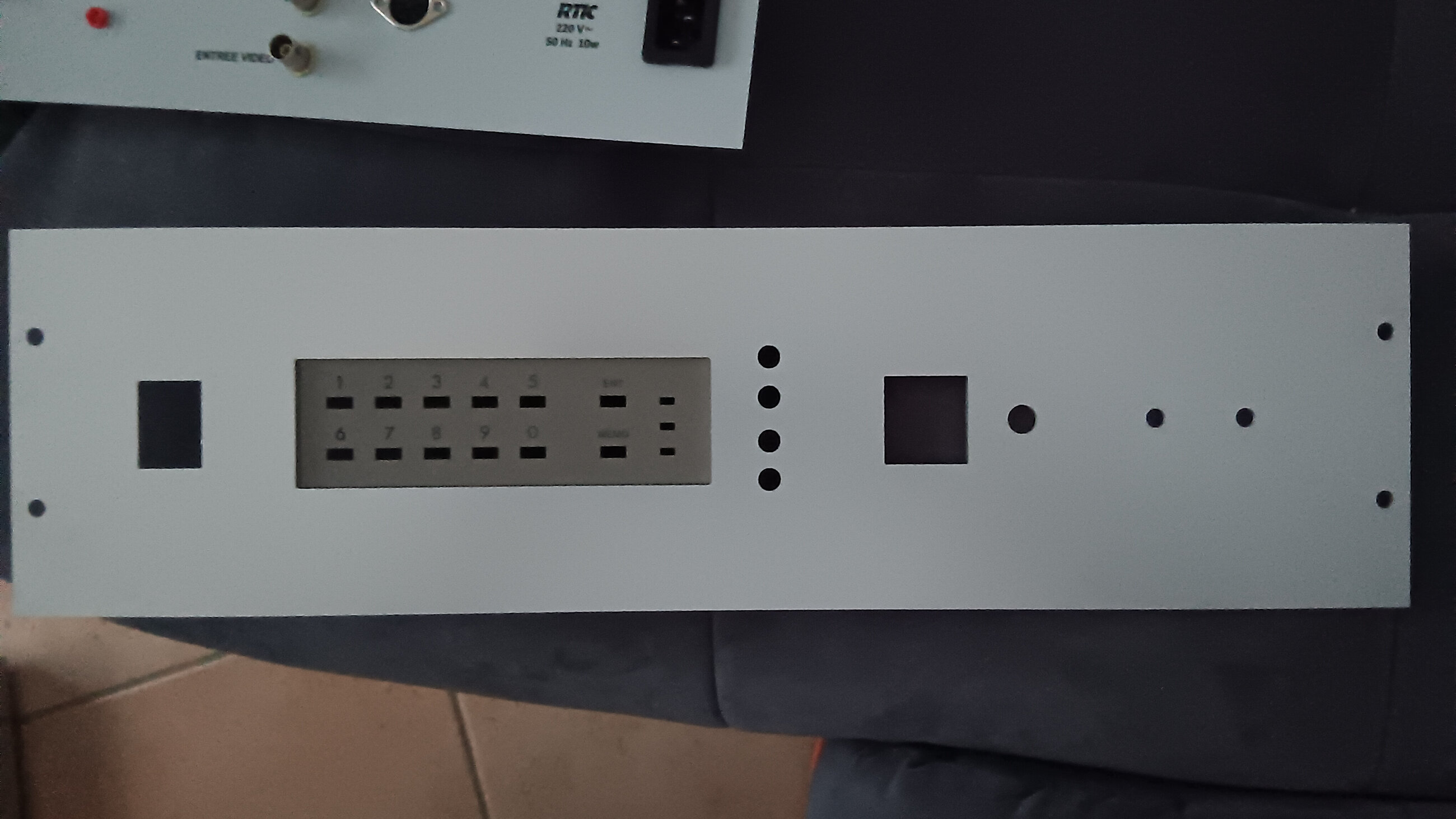

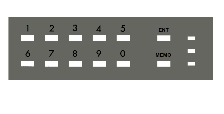

J’ai lancé une nouvelle planche Autocol de transfert hier soir (pour autre chose), mais j’ai mis une reproduction que j’ai fait de la face clavier du D11 puisqu’il me restait une petite place dessus, afin de voir ce que ça donne ! Ainsi il ne resterait que la partie reproduction de son boitier, cela permettrait de faire un clone complet d’un D11 (pour des personnes qui le voudraient) esthétiquement comme électroniquement.

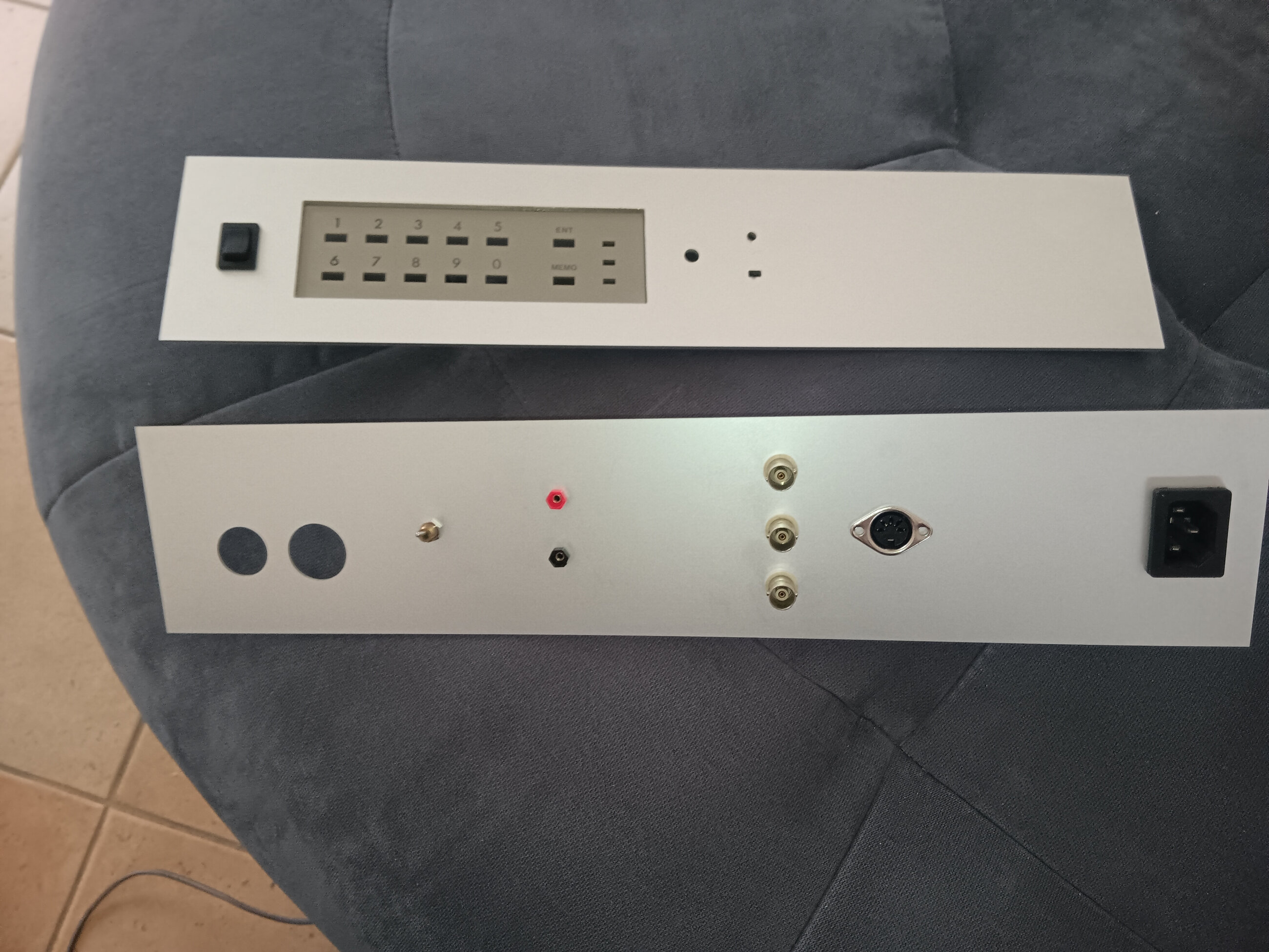

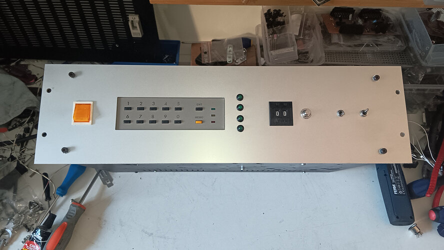

troisième et dernière face qui est le codeur et idem boulot d’usinage impeccable ! Pour une boîte qui se trouve en France c’est vraiment pas cher du tout ! à peu près 85€ pour les trois.

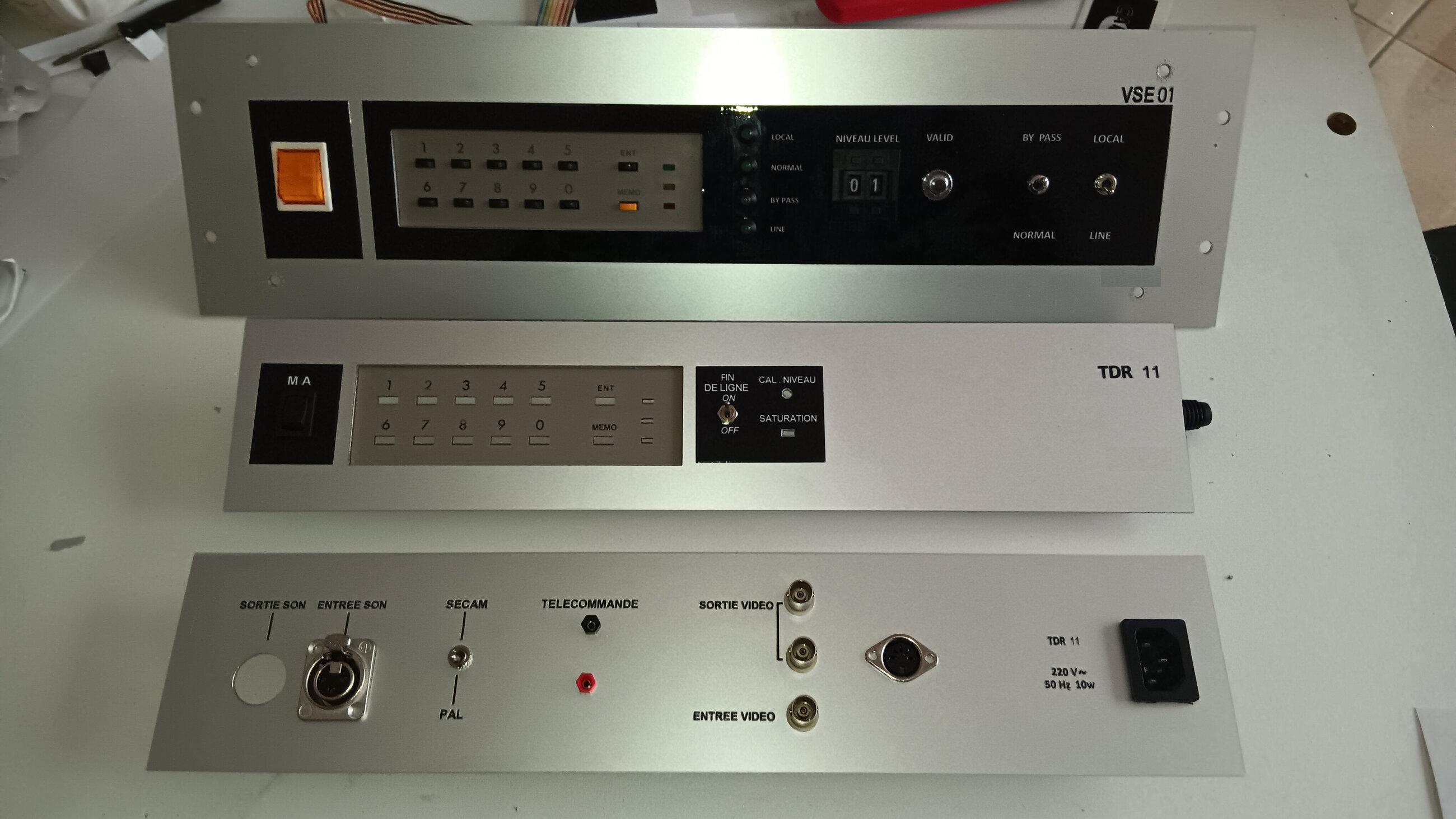

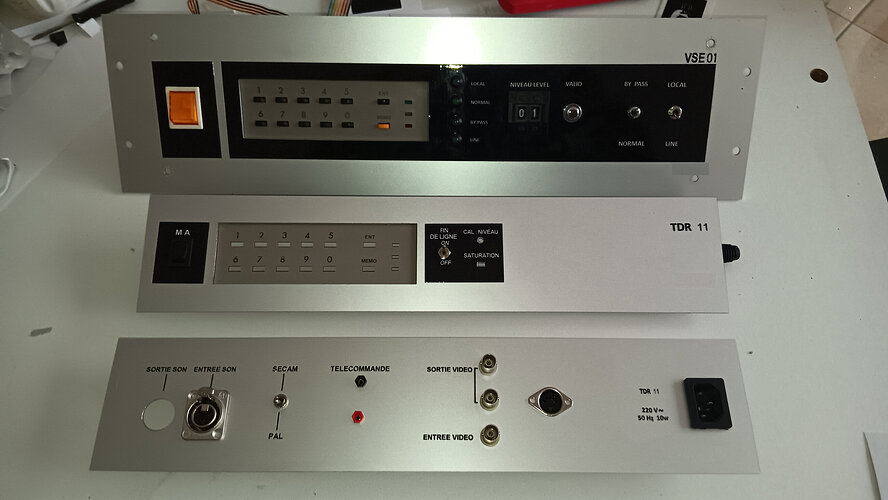

Premier montage à blanc de la nouvelle face av du codeur sans sérigraphie pour le moment (peur de l’endommager, je reste prudent)
J’ai fait refaire les trois sérigraphies qui ne me plaisaient pas du tout !
J’attends de recevoir l’embase xlr mâle qui me manque.
(J’ai viré le logo RTIC ça évitera encore des remarques inutiles)

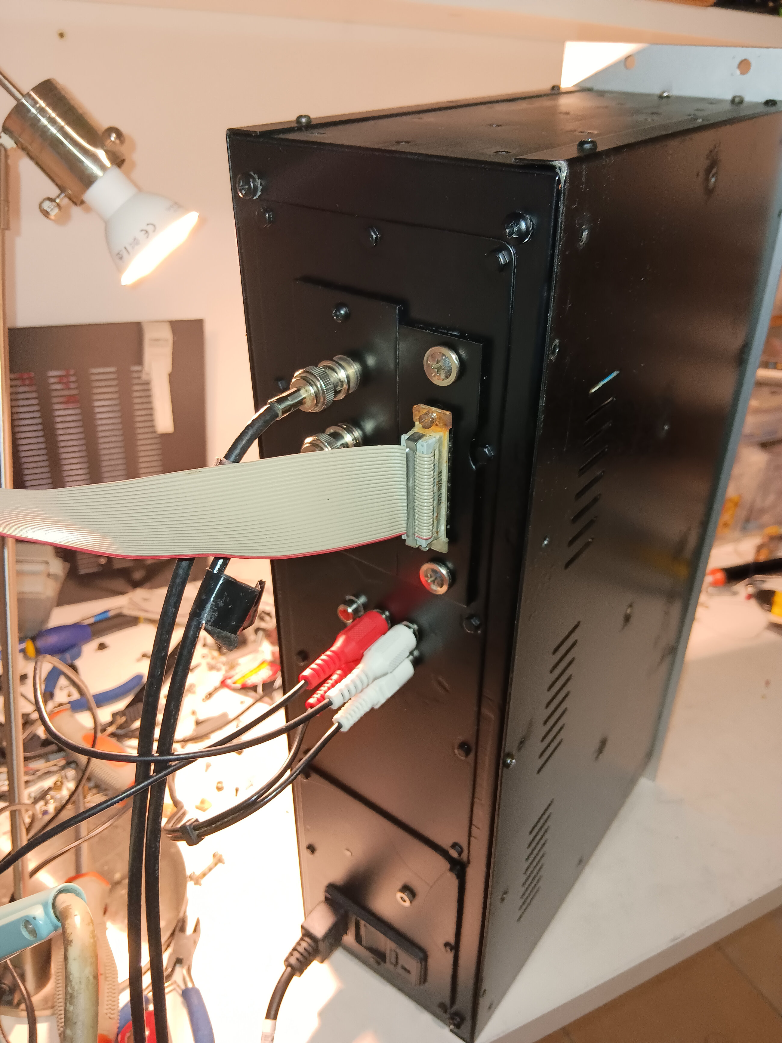

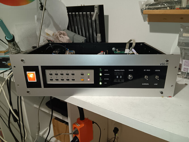

Le Codeur est quasiment opérationnel, le pilotage à distance clair/Codé depuis l’interface sur le Serveur vidéo fonctionne parfaitement bien depuis le port parallèle ! Je n’ai pas encore fait la sérigraphie de sa face arrière.
J’ai prévu une entrée et deux sorties BNC, une pour la transmission sur le réseau vidéo coaxial et la deuxième vers un écran de contrôle pour la baie.
Sur les Entrées/Sorties audio j’ai mis des RCA.
J’ai fait une grosse restauration de la carte mère car beaucoup de problème au montage qui m’a pris le week-end.
Le port parallèle prend la main sur les fonctions du codeur (roue codeuse) lorsque l’interface est exécuté sur le Serveur mais les fonctions du tableau de bord restent fonctionnellement (hors interface logiciel)

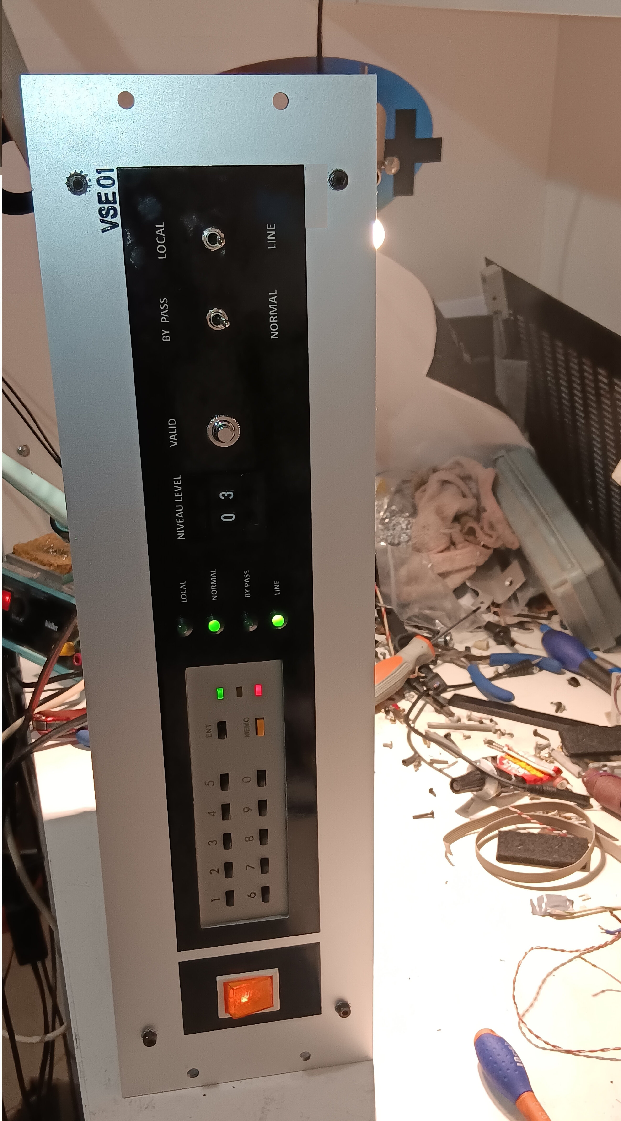

Les états du tableau de bord sont les suivants :
  • LOCAL = pas de cryptage
  • LINE = Cryptage avec niveau d’audience
  • NORMAL = fonctionnement normal
  • BY PASS = interruption du cryptage (système de secourt avec image en clair non interrompu)
démarrage de la phase TRD, j’ai fini le boîtier sur mesure et l’installation du circuit de fonction (Cal niveau/Saturation) de la face avant.

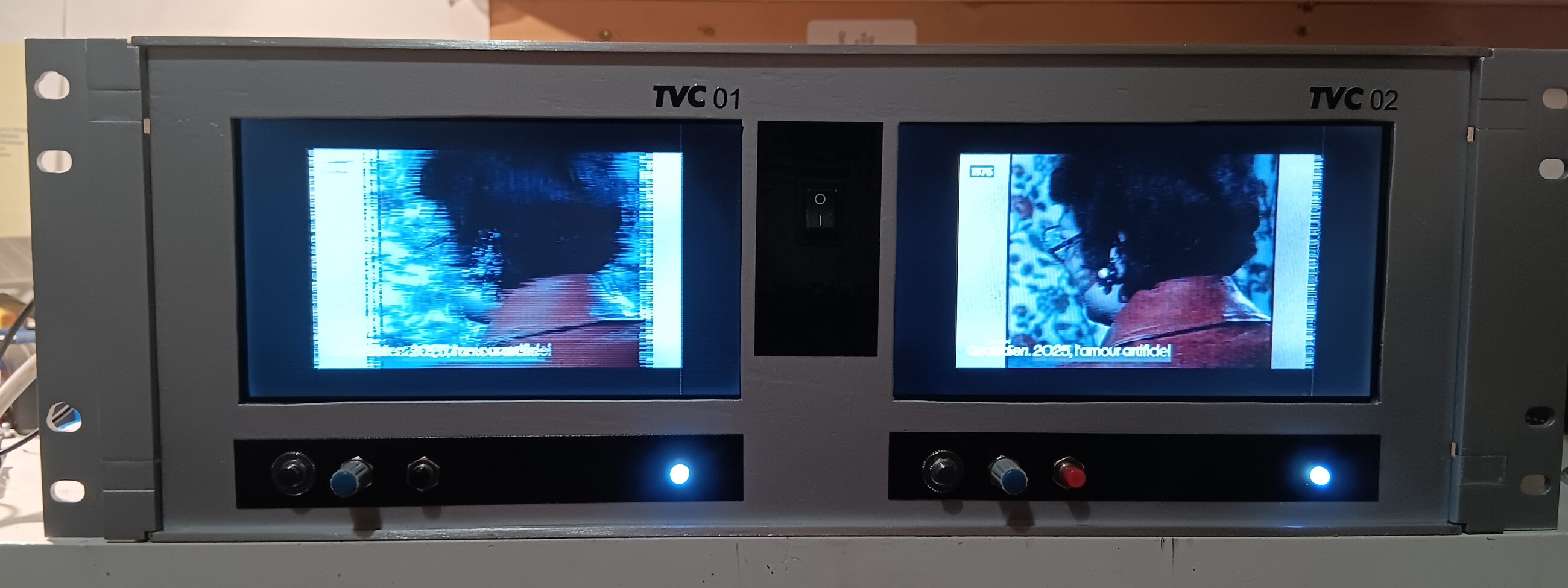

Dans l’entre deux je viens de finir en 100% recyclé un nouveau boitier Rack U4 de contrôle vidéo avec les deux signaux indépendants dans la baie.
