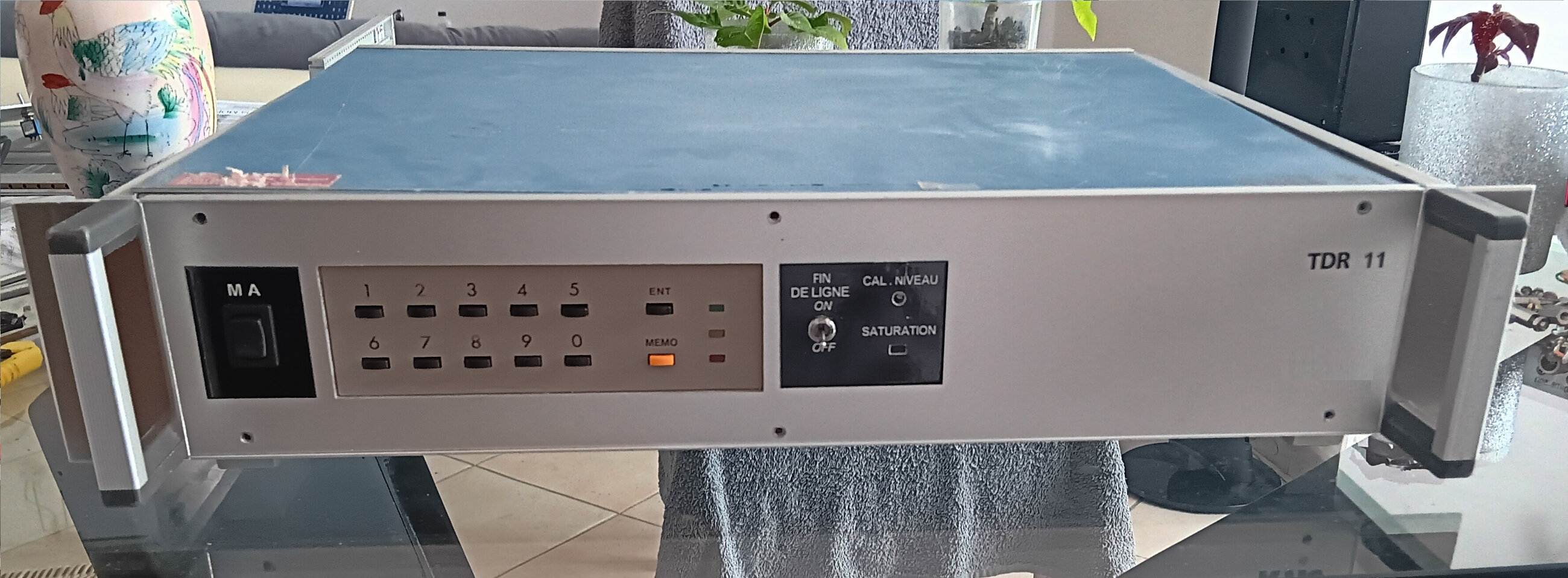

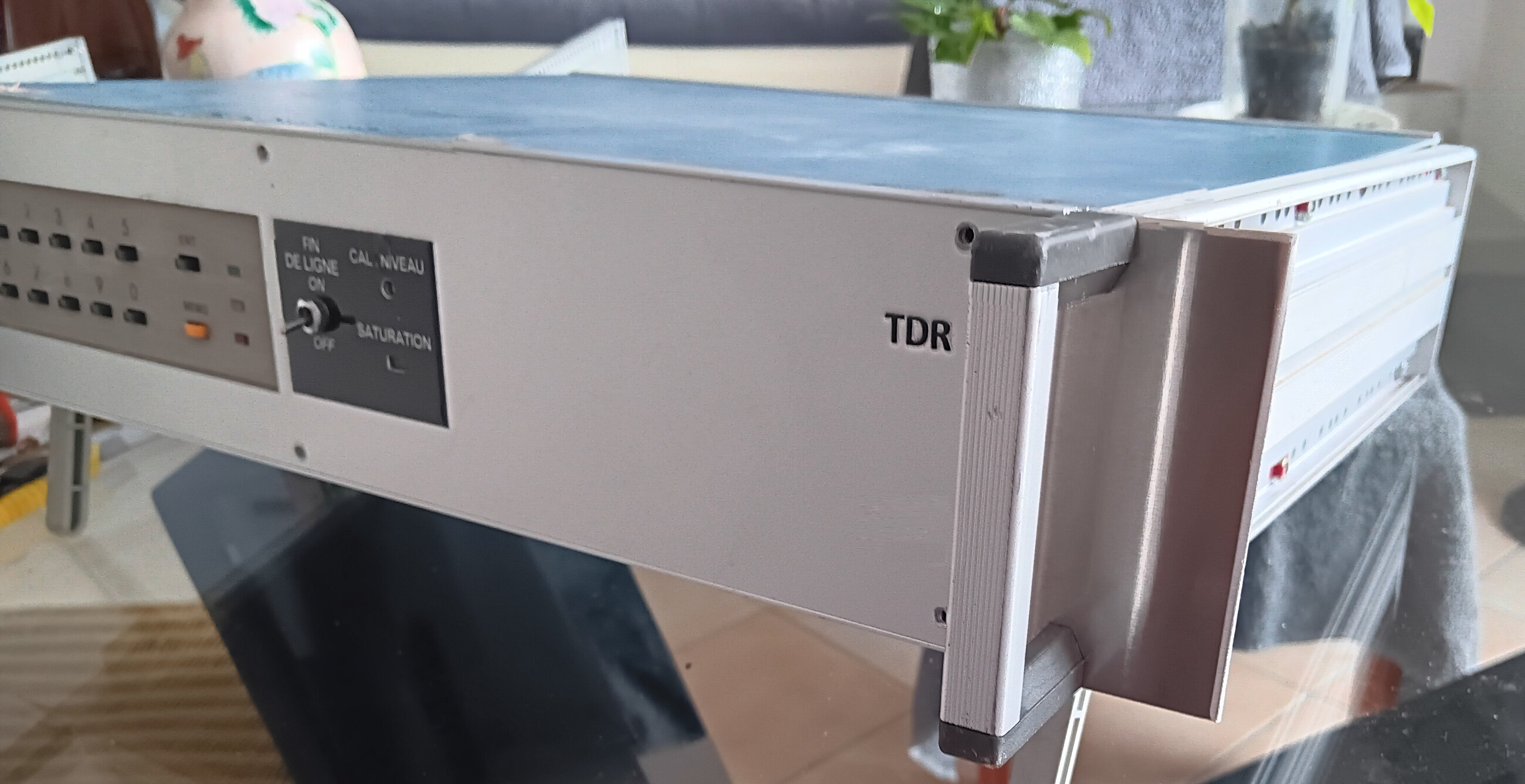

J’ai fini par mettre la main sur un boîtier identique à celui du TDR12, l’autre que j’ai finalement n’allait pas !
là du coup c’est bien mieux et beaucoup plus proche de l’original, il n’y avait pas les 2 équerres pour le mettre en rack alors je les ai fait.
Il est encore loin d’être fini mais ça avance tranquillement.

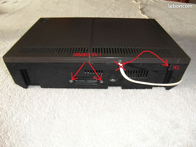

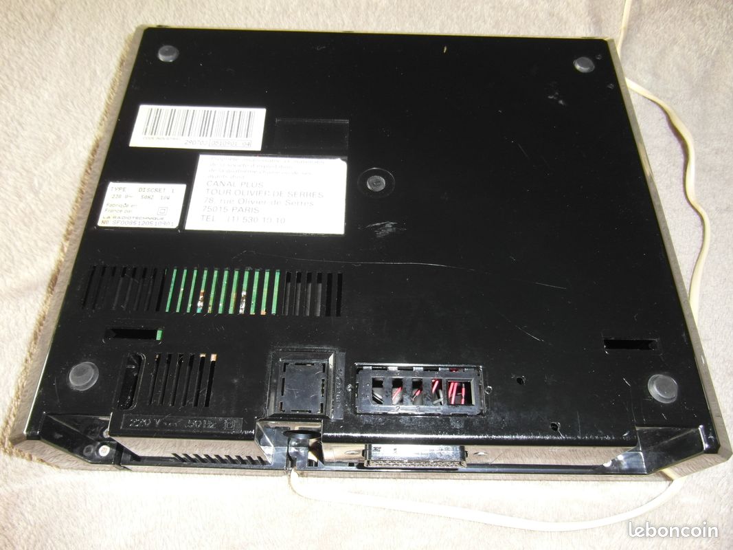

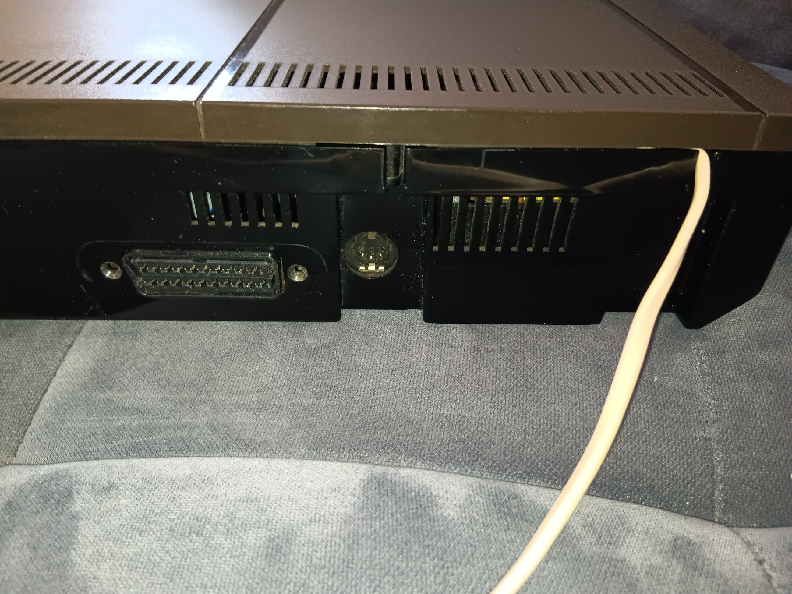

Je voudrais revenir sur le « pseudo » D11 du boncoin à 1000€ afin de vraiment vous mettre en garde car c’est tout sauf un original !
Ce décodeur à été ouvert, à l’origine le câble d’alim n’est pas là et il n’y a pas non plus de vis pour tenir la péritel non plus !
Original →

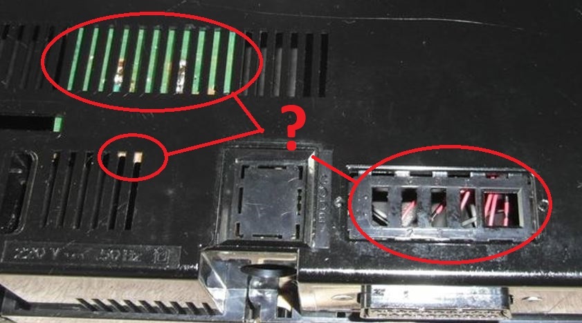

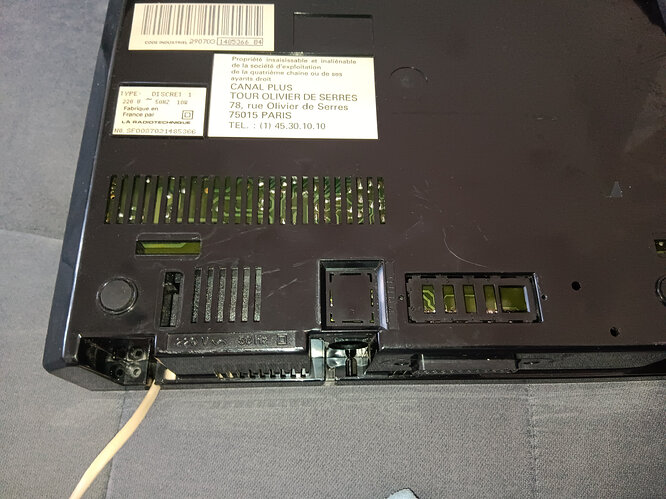

Ensuite le circuit d’origine n’est plus dedans c’est une certitude ! Il y a très certainement à la place un déco pirate !
L’original ---->
Après vous faites comme vous voulez mais je voulais vous prévenir pour ne pas avoir de mauvaise surprise !
Bien vu!!!
Ce n’est clairement pas l’électronique d’un d11 à l’intérieur.
Dans le meilleur des cas, il y a l’électronique d’une version non officielle, dans le pire celle d’un sèche cheveux.

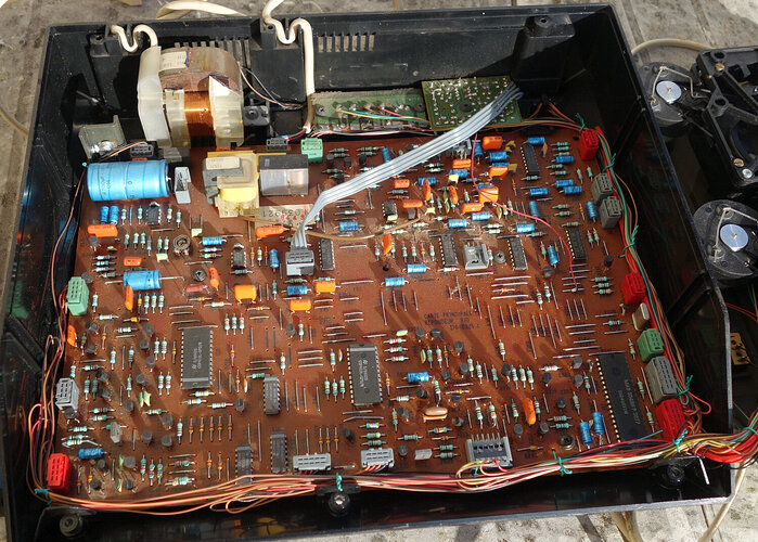

Et juste pour info, je ne sais pas si quelqu’un l’a déjà posté, la photo de l’électronique du répondeur dont le boitier a été utilisé pour le décodeur
On voit bien le second passage qui sert au câble de téléphone. Le transfo et le fil secteur sont identiques à ceux du décodeur.
Je pense que la carte ''verte" que l’on aperçois en dessous est celle d’une alim multi tension ! et y à très certainement un déco pirate à base de ligne à retard verte à l’intérieur !
Je parierai mes babouches mais si j’en ai pas ! :grin:

j ai ce fameux repondeur philips utilisant la partie basse du boitier du discret 11 effectivement il est cablé de la méme facon pour le coup
