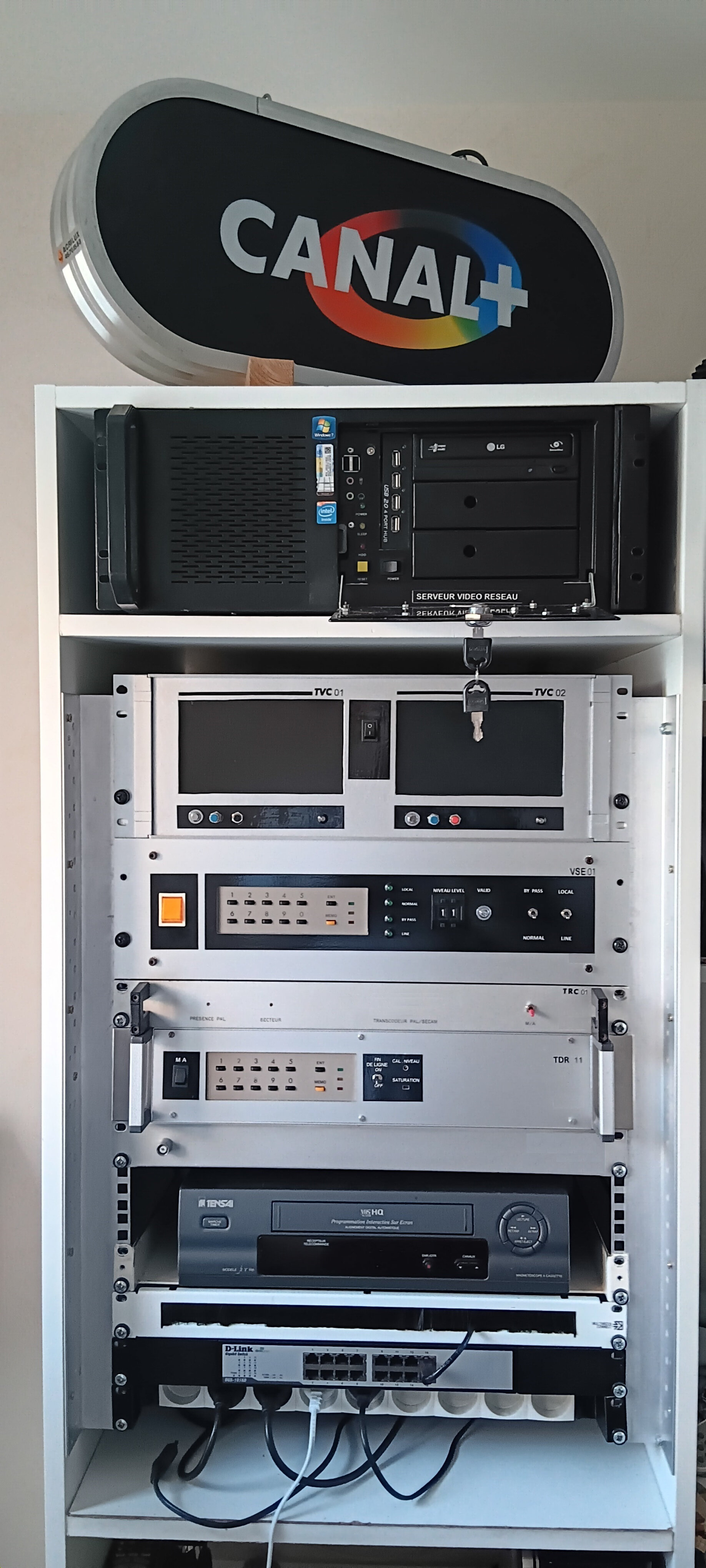

J’ai voulu voir si y avait suffisamment de place dans la baie, c’est limite, va falloir que je triche avec les rails d’ancrage et ça va être difficile de mettre les faces de ventilation entre les appareils !
Hé bé pinaise, c’est un beau travail de reconstitution !
Great job ! :wink:

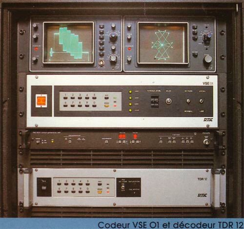

C’est proche de la baie que l’on voyait dans la brochure commerciale de RTIC :
