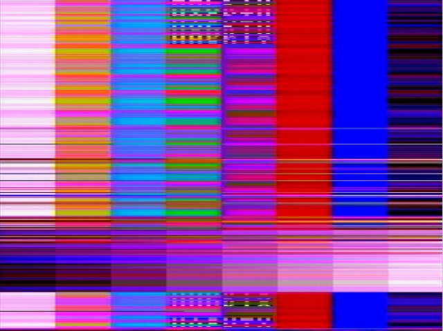

J’ai fait un test avec hackTV, un adaptateur USB vers VGA, le mode syster donne ceci sur du secam :
L’image est en couleurs, avec présence de zones violettes, c’est un peu étonnant car dans mon souvenir l’image était pratiquement en noir et blanc à l’époque quand la table primaire 1 était utilisée,
mais ça vient peut-être de ma carte tuner, j’ai fait le test sur celle ci.

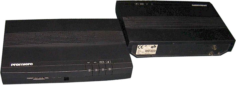

je recherche des informations sur le branchement du modèle Syster G1 qui était utilisé en Allemagne pour le bouquet Premiere.
IL s’agit semble-t-il d’une version pour le câble, sans peritel mais avec une entrée et une sortie antenne.
Il y a 4 boutons en façade. Le modèle que j’ai s’allume mais je m’interroge sur la façon dont il traite le signal codé et sur les paramètres du signal que je dois lui envoyer avec Hacktv.
D’avance merci si vous pouvez m’apporter quelques infos.
visuel de l’appareil
Le signal vidéo est traité de la même façon, qu’il entre par la Péritel ou par la prise antenne.
Les paramètres sont à priori sont les mêmes qu’avec le Syster FR, sauf erreur de ma part.
Mais toutefois, sur la version allemande, je constate que la fente peut recevoir aussi bien une clé qu’une carte.

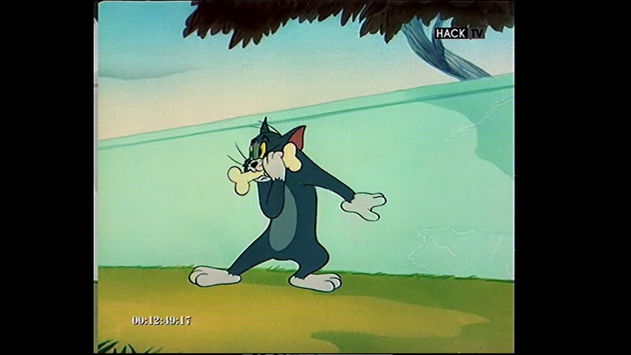

pour du PAL G sur le canal 31 avec la mire intégrée cryptée en syster ça donne cette ligne de commande, en supposant qu’un hackRF est branché en USB sur le PC :
hacktv -m g -f 551250000 --syster test

Je crois que Captain Jack a réutilisé des séquences VBI qu’il a extraites d’une cassette VHS contenant un signal syster d’époque,
il y a aussi un mode « free access », des séquences VBI qui font que le décodeur accepte de décoder même si la smartcard indique que l’abonnement a pris fin.
Et d’après ces séquences VBI il en a déduit les permutations de lignes à faire (grâce à un décodage logiciel en mode force brute) pour que le décodeur arrive à obtenir une image décodée.
En gros avec hackTV c’est toujours la même séquence de permutation qui est utilisée et la même séquence VBI, celles trouvées dans la cassette VHS.

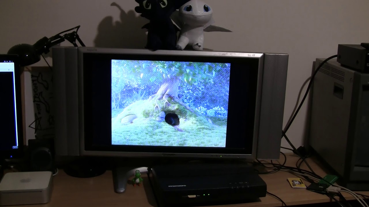

Il n’est pas certain que le décodeur pour le Syster allemand (prévu pour le bouquet payant Premiere qui faisait alors partie du groupe Canal+) soit rétro-compatible D11 étant donné qu’il n’a jamais été utilisé en Allemagne.
J’ai eu un tel décodeur il y a bien longtemps et je l’avais bricolé pour la modulation video positive mais je ne l’ai jamais fait fonctionner en mode décodeur.
De mémoire ce produit était « transparent » pour le son stéréo à 2 porteuses (Zweiton) à 5,5 et 5,74 MHz qui n’était pas « codé » comme en France.
Merci pour vos éclairages.
J’utilise effectivement la version de Captain jack mais l’appareil reste transparent. Une action sur les touches perturbe l’image de la mire mais je n’obtiens pas l’affichage des infos que l’on voit en incrustation sur la vidéo de fsphil. Je me demande si il reçoit bien les infos VBI et si il faut le mettre sur un canal spécifique (question peut-être idiote mais sans documentation, je m’interroge).
C’est peut-être un problème de clé/carte à puce,
Captain Jack avait dans ses tests utilisé un boîtier pour écrire sur des cartes à puce vierge, mais je n’ai pas les détails, si tu vas sur le groupe discord dédié aux vieux systèmes analogiques de cryptage TV tu pourras lui demander des détails,
il n’a jamais publié de documentation expliquant la manip de A à Z pour faire marcher le décodeur syster avec sa version modifiée de hackTV, il y a 2 cas de figure :
  • soit ça marche direct avec la clé d’origine, en utilisant le mode free access
  • soit il faut bidouiller avec un lecteur/enregistreur de smartcard pour tromper le décodeur
