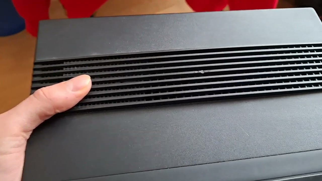

Alors le mien fait énormément de bruit, si. Peut-être que certaines séries en ont

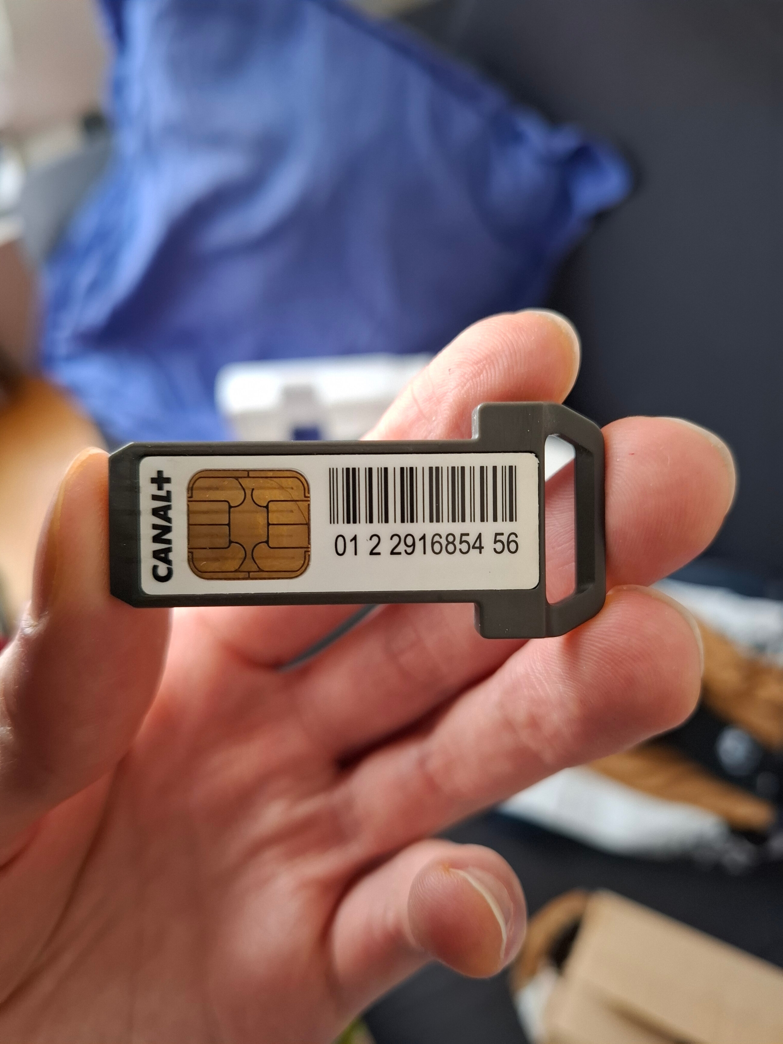

La clef rouge ne pourrait pas être une clef pirate?

Je confirme qu’un syster n’a pas de ventilo et ne fait pas de bruit.
Ça aurait été un comble qu’une fois l’image en clair on ait eu à se coltiner le bruit d’une turbine…

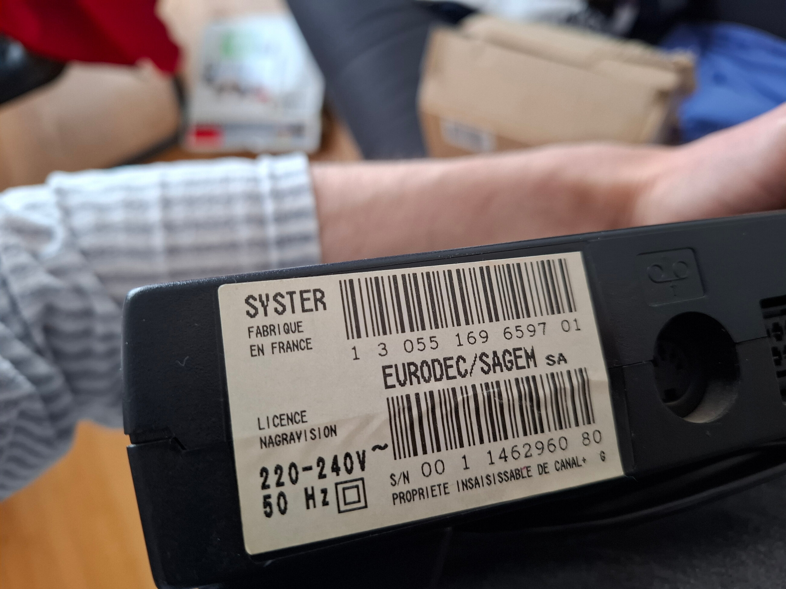

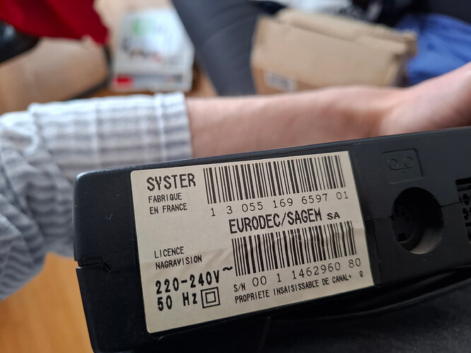

Il serait intéressant dans un premier temps de prendre une photo de l’étiquette arrière pour voir si il a été ouvert
Voilà l’étiquette et sa clef.

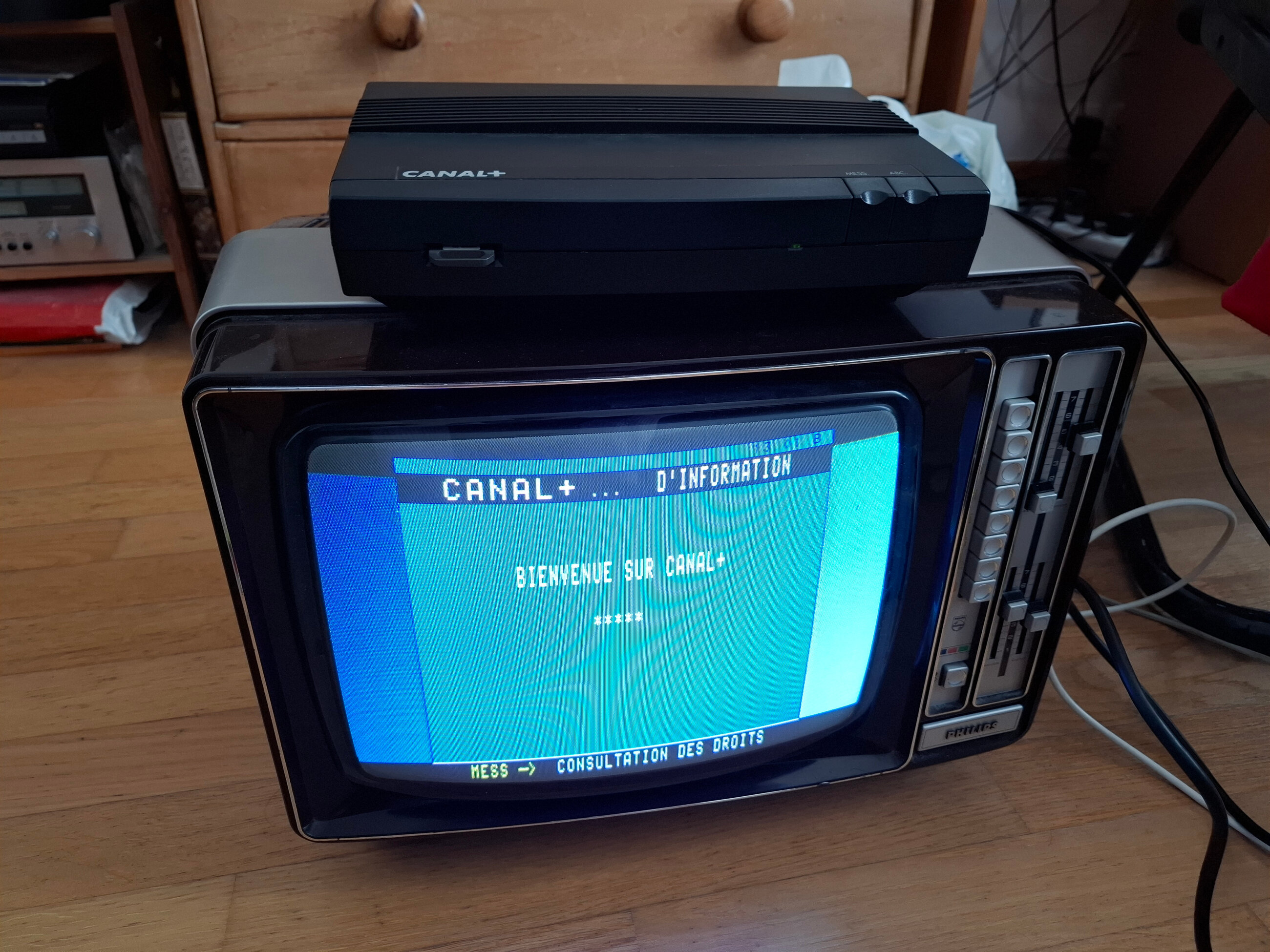

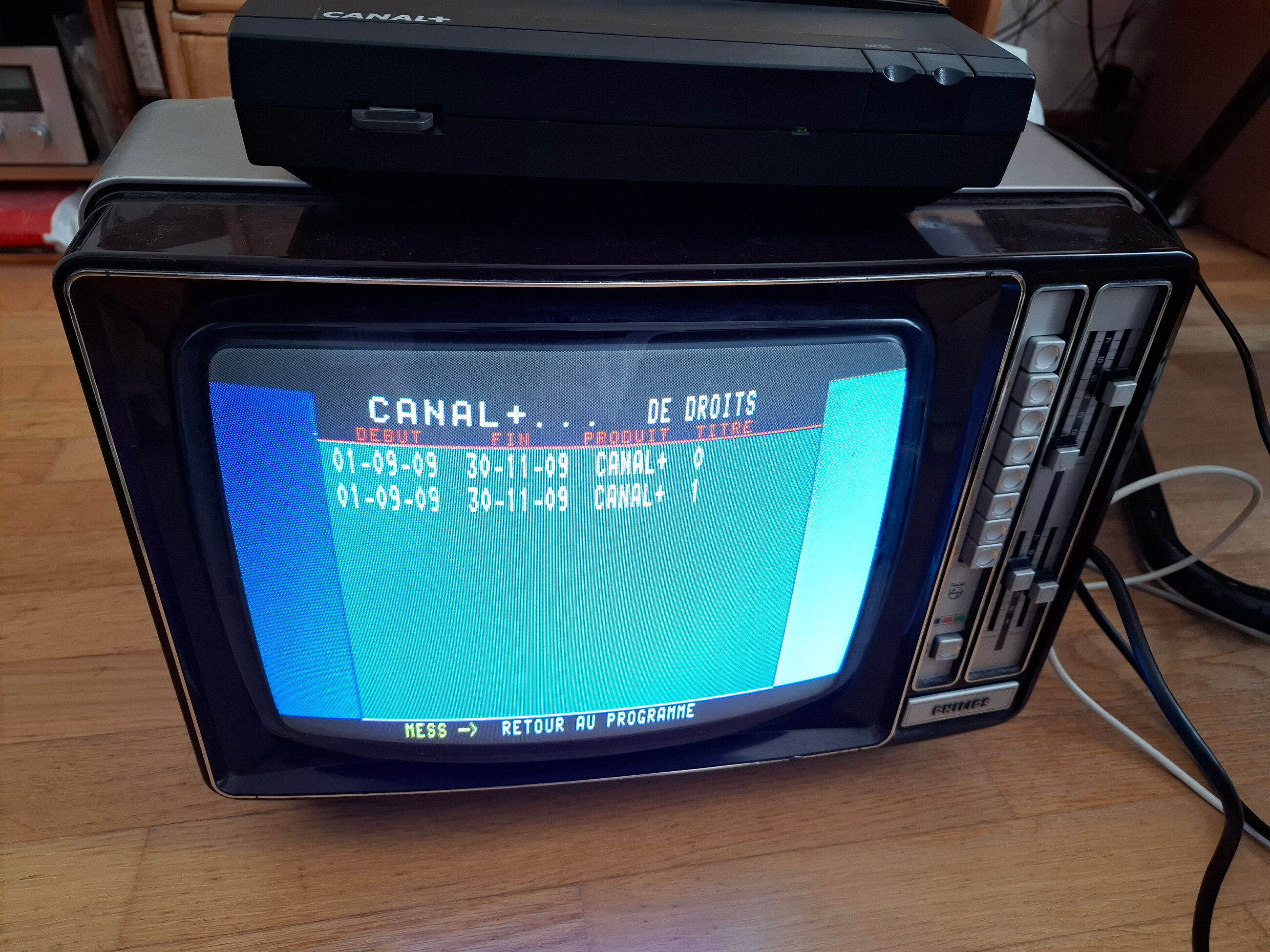

Bonne nouvelle, il fonctionne.

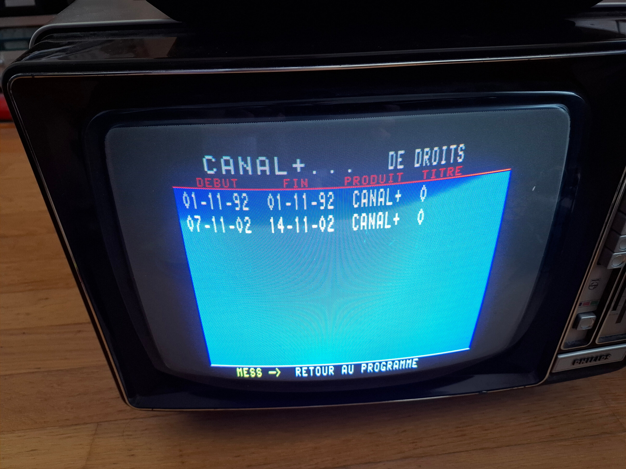

Mais pour envoyer l’OSD en RVB, il a besoin d’un signal composite sur la sortie péritel pour faire la synchro. Comme celui de mon décodeur TNT Philips relié à un modulateur UHF à la norme L.
Grâce à ça j’ai pu lire mes clefs.
J’en ai apparemment une très ancienne avec des droits de 1992, tout début du Syster!

L’étiquette est intacte
Il n’a a priori pas été ouvert
Reste à identifier l’origine du « bruit »

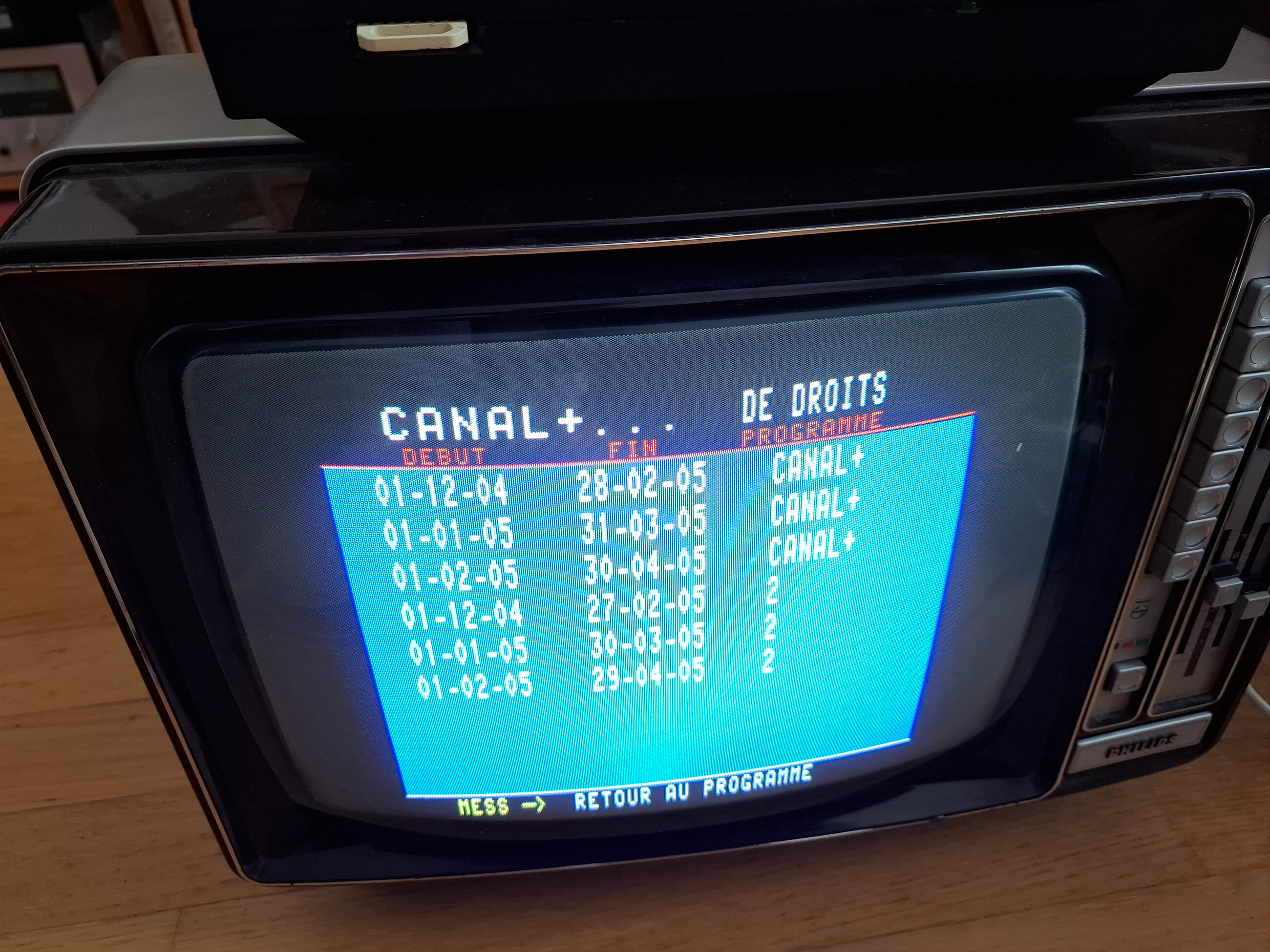

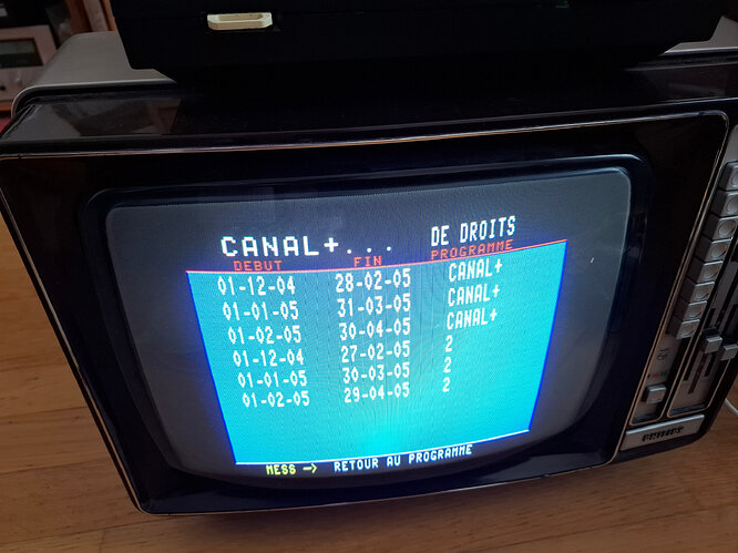

Je trouve quand même curieux que la clé possède des droits valables que pour la journée du 01/11/92 alors qu’à cette époque, c’était encore crypté en D11.
Je me demande à quoi pouvaient correspondre le chiffre 2 dans la colonne Programme, ainsi que la colonne Titre (peut-être des options d’abonnement ?)
Alors à partir de 1992, il me semble qu’ils ont commencé à distribuer des Syster. Ces décodeurs étaient rétro-compatibles avec le Discret 11.

En attendant, voici la vidéo de son bruit :
Cordialement,
Broguvic :slight_smile:
C’est peut être le transfo qui grésille, non?
C’est ce que j’ai pensé, mais quand on l’a en main, il y a comme du mouvement à l’intérieur, c’est ce que je dis dans la vidéo.
On sent une rotation.

Intéressant. Est-il techniquement possible de reprogrammer une clef blanche pour qu’elle fonctionne avec HACK-TV?
Je ne sais pas en fait si on peut modifier la clé blanche, je pense que Weti ou Captain Jack devrait en savoir plus.
Il y avait des smartcard vierges et des boitiers pour programmer ces cartes, c’est ce qui était utilisé dans les années 90 et 2000 par les pirates pour la réception des chaînes payantes du satellite.

Il y est dit que l’architecture de la clef blanche correspond à la carte gold (24c16…)
