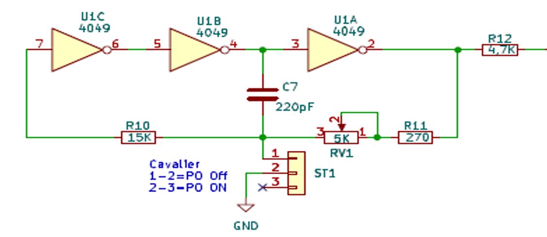

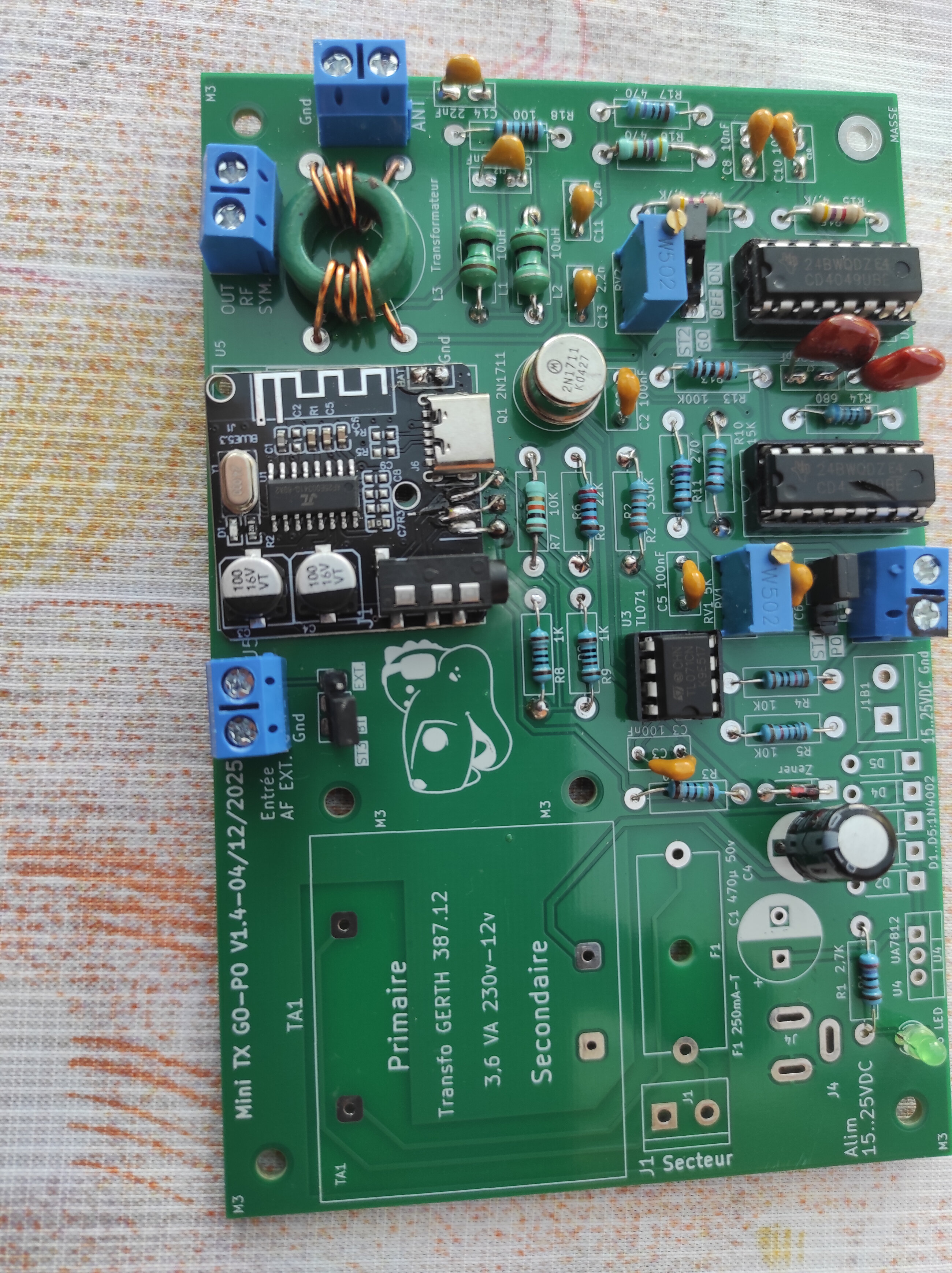

Le câblage de l’émetteur terminé, je l’ai mis sous tension (Alimentation stabilisée 0-30v) ,donc réglée à 12V. Le CI CD 4049 U1 a flashé. J’ai contrôlé mes soudures, rien d’anormale. Pouvez vous m’éclairer sur les différentes anomalies qui auraient entrainées cette rupture soudaine. Pour la mise en place j’ai utilisé mon bracelet antistatique.
Merci
Cordialement.

A priori, pour faire « flasher » un 4049 il faut du sérieux…
  • Montage à l’envers sur le support
  • Inversion de la tension d’alimentation sur le bornier
  • Dépassement de la tension d’alimentation au delà de 15 ou 18 V suivant la série
  • 4049 défaillant d’origine
Sinon bien vérifier à l’ohmmètre, lorsque le montage n’est pas sous tension :
  • Qu’aucun court circuit n’est constaté entre P2, P4, P6, P10, P12, P15 et le 0 Volt (P8).
  • Ensuite idem entre ces mêmes broches et le +12V (P1)

Pour fumer, le 4049 a très certainement été monté à l’envers.
Les dégâts électrostatiques sont bien plus insidieux.
D’abord , merci à tous pour vos réponses, j’ai coché toutes les cases qui pouvaient expliquer la destruction du CI, je n’ai pas remarqué de défaut. La seule raison qui pourrait expliquer cette anomalie, est l’utilisation de l’alimentation stabilisée en la connectant directement, et ainsi envoyer un pic de tension.

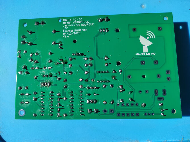

Sans vexer, les soudures ne sont pas belles ni régulières. Les queues de composants devraient être droites et coupées au ras de la soudure (donc 2 à 3mm du CI je dirais). Enfin, j’aime bien faire tremper les cartes dans un fond d’alcool suivi d’un rinçage à l’eau, et d’un séchage à l’air comprimé (sans huile dans l’air), si aucun composant ne l’interdit.
Reste la possibilité de l’alim raccordée à l’envers… Que celui à qui ce n’est jamais arrivé lève la main :rofl:
Oui, les soudures ne sont pas des plus réussis. J’ ai eu quelques difficultés avec le choix du fer à souder, j’ ai d’abord utilisé un 25w, mais il ne convenait pas, il fallait chauffer trop longtemps, je suis passé 30w pour arriver à ce résultat ! L’idéal aurait été d’avoir un fer avec une panne plus fine. Mais je me console, mon patron ne me mettra pas à la porte!:grinning_face_with_smiling_eyes:
