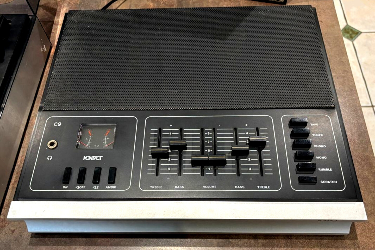

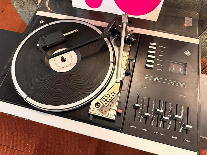

Sinon, sur l’un des appareils Kontact fabriqués au milieu des années 70, à savoir l’ampli C9 que j’ai acheté récemment, j’ai remarqué que le module de commande de cet appareil était pratiquement identique à un combiné Hi-Fi de la marque Telefunken, le modèle Ambio 4004, ce qui n’est certainement pas un hasard
Or j’ai constaté que ce combiné ainsi que les deux autres de la même série (modèles Stereo 2002 et Ambio 3003) n’étaient pas crédités sur les catalogues officiels allemands Telefunken des années 1975 à 1977, ni avant, ni après d’ailleurs.
Je me demande donc si la marque Telefunken n’avait pas une filiale de fabrication italienne sous son logo au moins depuis la fin de la 2ème guerre mondiale, et qui aurait fabriqué des appareils disponibles uniquement dans les pays de la Communauté Européenne excepté l’Allemagne ?
