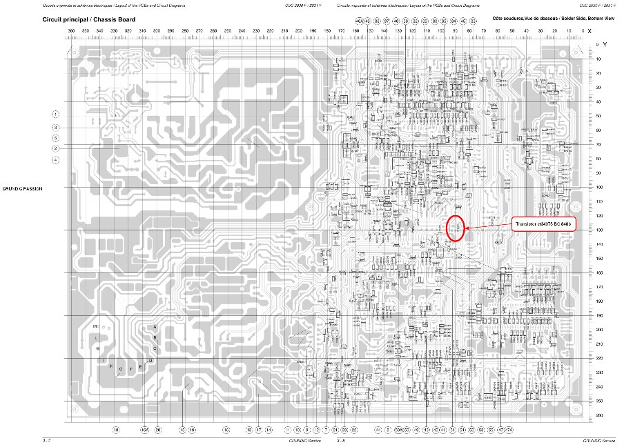

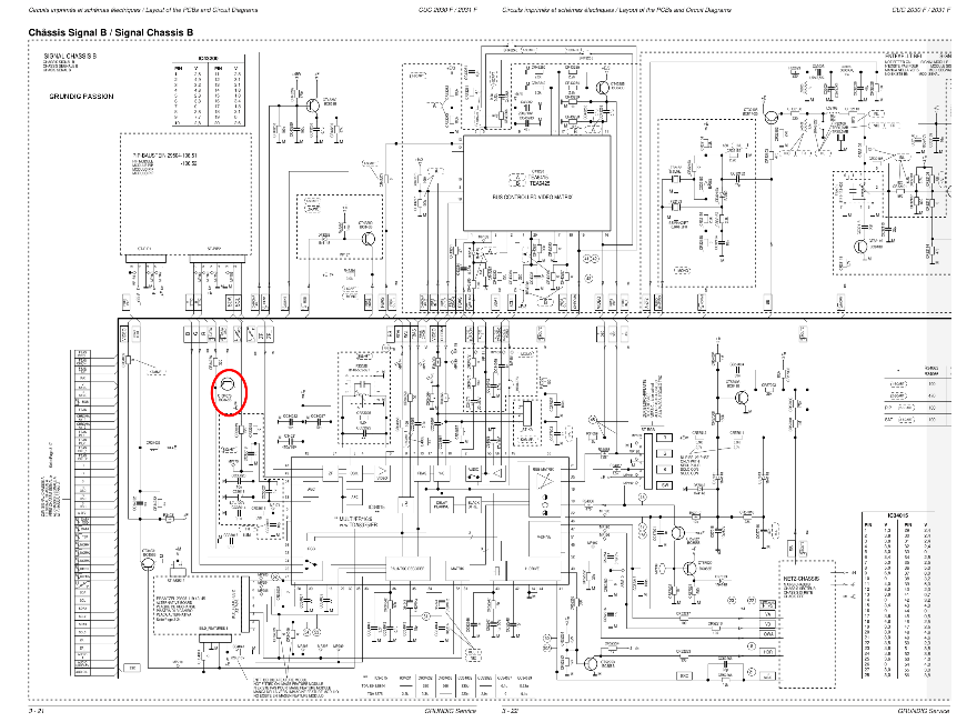

Depuis qu’Hervé a lancé son site Grundig, je peux vous assurer qu’il connaît un immense succès, tant en Europe qu’aux États-Unis et au Canada. Un ami suisse, possédant trois téléviseurs à écran cathodique – Grundig, Philips et Thomson – a récemment dû se séparer des deux derniers en raison de l’usure de leurs écrans. Le Grundig, en revanche, est toujours en parfait état. Il s’agit du modèle ST72 870frtop. Cet ami suit avec intérêt les dossiers qu’Hervé ajoute sur son site, notamment ceux concernant les circuits intégrés de l’époque.
Mon ami a seulement remarqué un petit défaut mineur sur son téléviseur, apparu soudainement sans aucune intervention de sa part. Lorsqu’il utilise une source RVB externe (lecteur Blu-ray si je ne me trompe), l’écran se brouille dès qu’il accède également au menu classique du téléviseur. Il a donc pris l’habitude de ne jamais utiliser les deux simultanément. Ce n’est pas vraiment rédhibitoire, mais cela reste un peu gênant au changement de son. Si vous avez une astuce pour résoudre ce léger dysfonctionnement, même si ce n’est qu’une intervention dans le menu utilisateur, merci de me la partager. Vous ferez un heureux en Suisse. Je précise de sa part que le changement de câblage et les paramètres adéquats ont été respectés.

Messieurs,

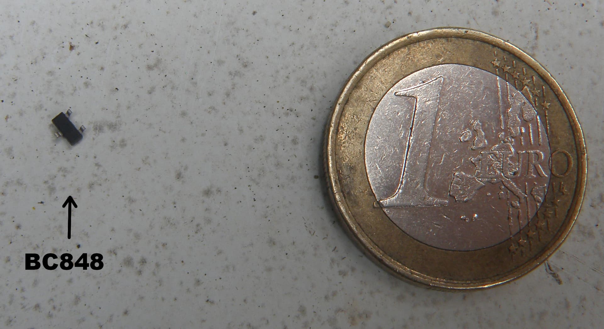

Permettez moi de signaler que la panne du téléviseur Grundig était bien le transistor nommé par Hervé B.
Un composant tellement petit qu’il a été apparemment difficile à localiser par les dépanneurs de Suisse.

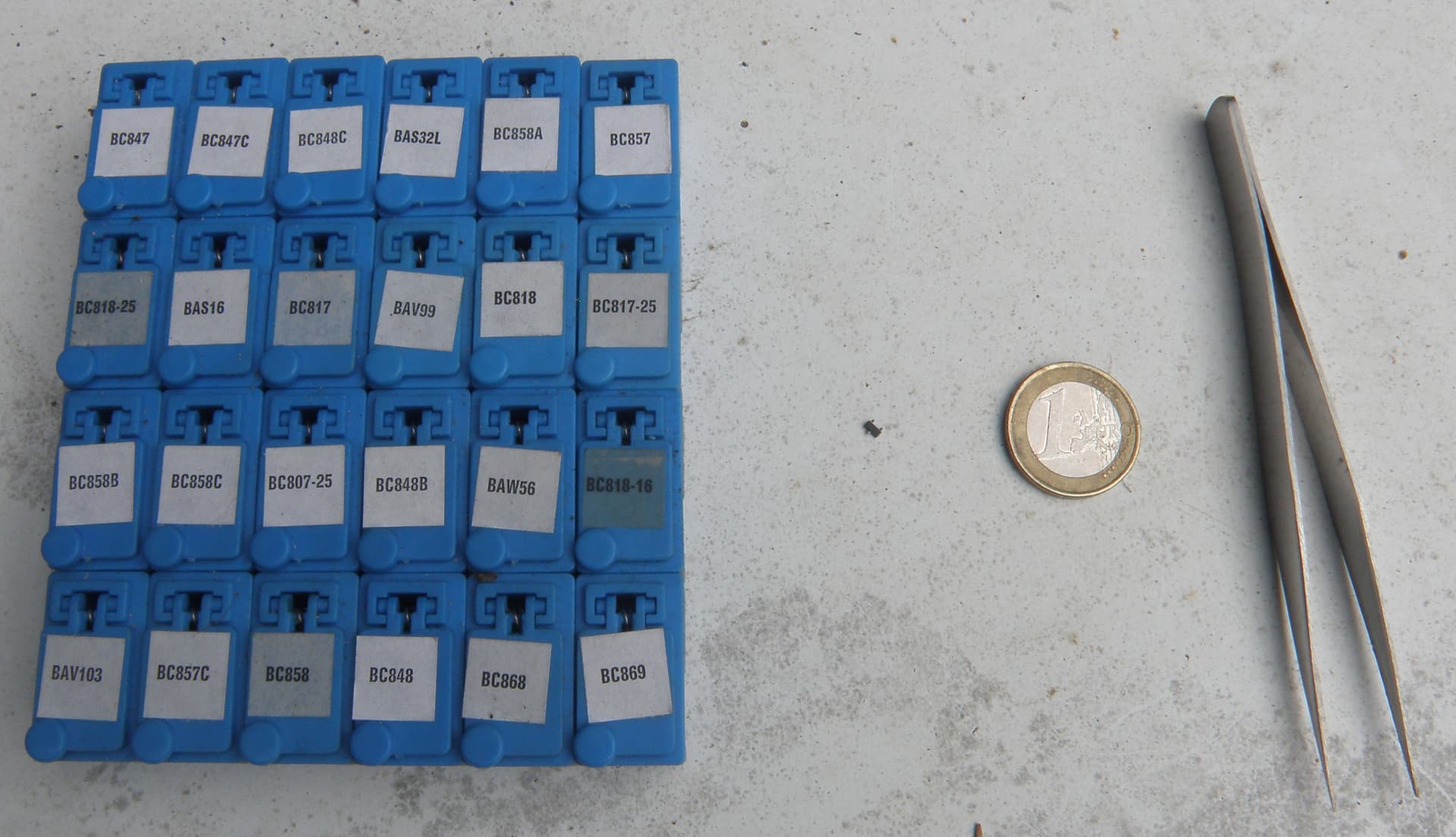

En voilà un
Philips fournissait ses SMD en boîtes comme des médicaments, avec une pince à épiler
à souder avec un Engel 100 W … :upside_down_face: :rofl: :joy:
