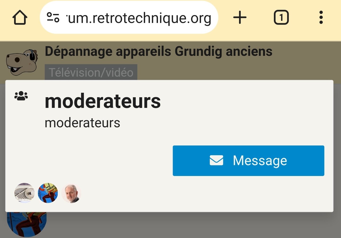

Autre astuce, plus simplement en citant @moderators dans le message.
Et il n’y a plus ensuite qu’a cliquer sur la citation : @moderateurs dans ce message pour ouvrir le menu qui permet d’envoyer un message direct, comme visible dans la copie d’écran ci-dessous :
Screenshot_20240717-141913_Chrome

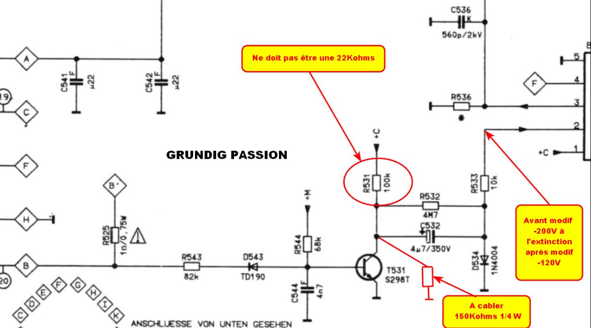

Quelle est cette modification technique mentionnée par « A condition d’avoir fait modifier l’extinction du spot » ? Je dois admettre que je ne comprends pas cette phrase.
Avec toute ma gratitude.
Walter.D
Bonjour Walter
S est deux excellents télés. CUC 4620 et CUC 4511. Je pencherais plus pour le deuxième.
L’extinction du spot, s’est super compliquer à faire. vaut mieux demander au spécialiste :wink:
voila l’explication et le remède ;
je l’avais bien dit que s’était compliquer. :upside_down_face:
