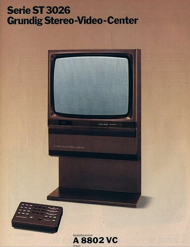

D’autres passionnés de Grundig, comme moi, ont l’opportunité d’acquérir au Luxembourg un téléviseur allemand de 1982, que je trouve pour ma part sublime. Il s’agit du modèle A8802V.
Ce téléviseur, apparemment en parfait état de fonctionnement, semble être un 66 cm qui ne supporte que le format PAL.
Première question : est-il possible de le convertir en SECAM ou en PAL/SECAM pour lire d’anciennes cassettes VHS en SECAM ? Le téléviseur n’est pas vendu, mais cédé à condition de le conserver le plus longtemps possible. Sa maintenance est-elle encore réalisable de nos jours ?
Je sais que vous appelez sa platine électronique CUC ou quelque chose de similaire, mais je ne saurais l’identifier précisément.
Bref, pensez-vous qu’il soit intéressant de récupérer cette télévision au Luxembourg ou bien ce produit ne vaut-il vraiment pas la peine ? J’ai envoyé cette question à RVB il y a 5 jours, sans réponse à ce jour. Je préfère ne pas trop attendre au risque de voir ce téléviseur partir chez un autre passionné ou finir à la décharge.
Si vous avez un avis, n’hésitez pas à me le faire savoir.
Walter D.
Bonsoir
Je n’ai malheureusement pas trouvé ce modèle sur le site d’Hervé :frowning: Ais-je mal cherché ? :thinking:
La photo est fournie par l’intéressé. Je ne sais d’où il la tient en fait. Je ne peux pas le déranger, moi j’ai 6 heures de décalage et lui doit dormir.
Je précise qu’il est cédé pour 100€. Ca me parait raisonnable.
Un avis technique serait bien entendu fortement apprécié.
Avec une recherche visuelle Google, on trouve ce modèle dans le catalogue de 1983 qui est ici :
https://www.hifi-archiv.info/Grundig/1983-Video/
Page 13 :
D’après le texte il peut être adapté pour le Secam DDR et FR.

Ce serait un châssis CUC A :thinking: mais je n’ai pas trouvé de critique d’Hervé sur ce châssis sur son site, mais on peut avoir des détails dans ce post sur les CUC A
Walter, ton TV un peu atypique est un téléviseur a esthétique tout écran, peut-être stéréo avec enceintes en dessous du téléviseur.
C’est un CUC A modèle PAL donc vraisemblablement normes B/G.
Il faut voir si la chrominance est traitée sur une platine enfichable, dans ce cas, je pense qu’il est possible de la remplacer par une platine PAL/SECAM d’un châssis CUC A en version multistandard, arrêtez moi si je dis des bêtises… Le tout est de trouver la bonne platine chrominance (ça fait presque 20 ans que je n’ai plus ouvert un CUC A, très bon chassis).
ce serai un CUC 730

Bonjour Bozec. Où as tu trouvé la correspondance dont tu as mis l’image ? :thinking:
ici: TV chassis-model crossrefs | Page 2 | Elektrotanya
bonjour
attention vous confonder entre le 730 de 1981 et le cuc 7301 de 1996. la doc de 553k s’est le cuc 7301 qui n a rien a voir avec le cuc a.
