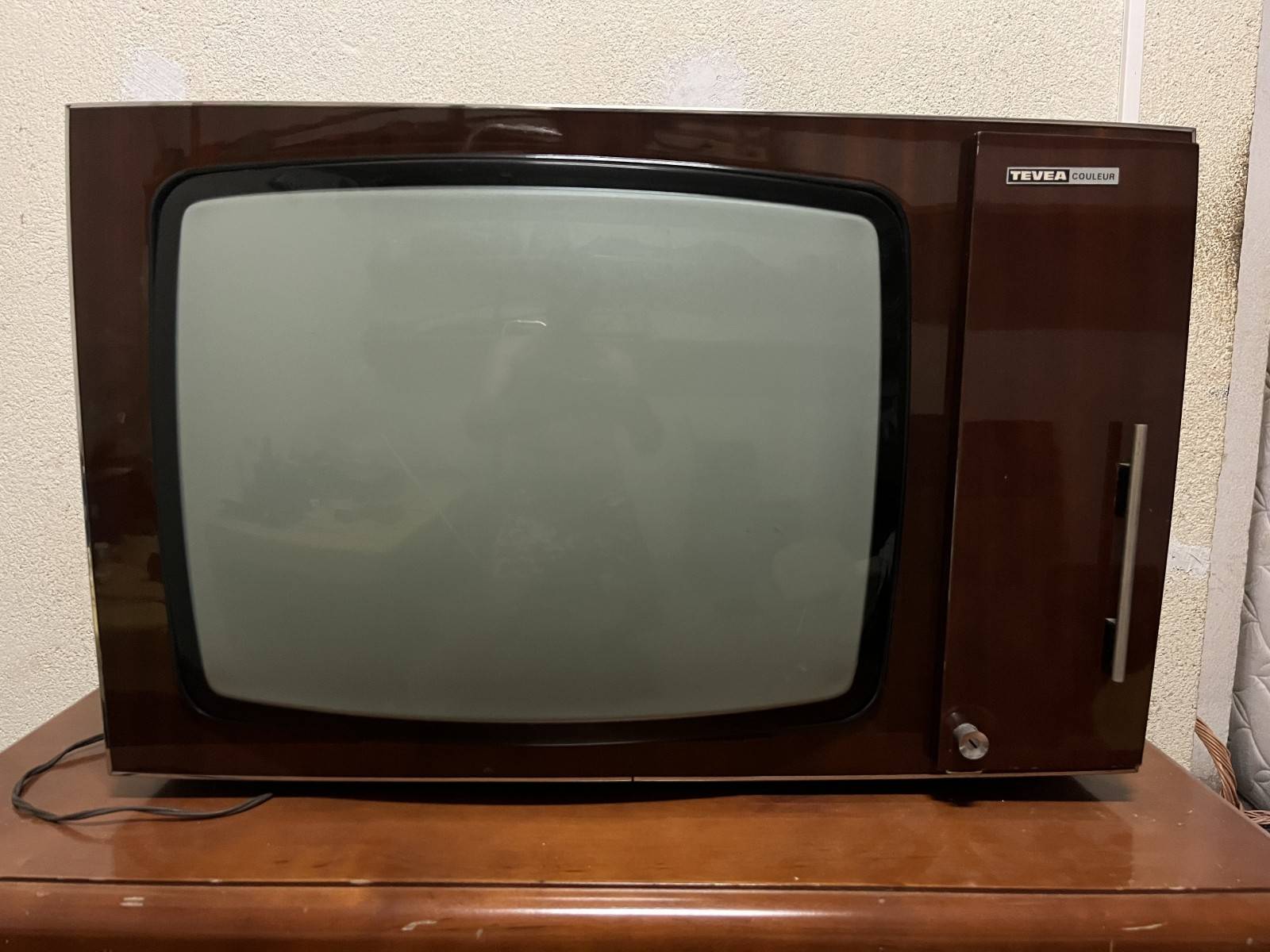

Les plus beaux , à mon avis (question de goût) c’est la gamme TEVEA des années 70 :smiley:
j ai pas connu.
tu trouves pas que walter devrait s’orienté vers une autre marque. je connais bien la tété 70.802 fr dolby du dessus, s’est une daube
un bon tvc 12 par exemple
le m70.390 bricoler ne m’inspire pas. il n’y avait pas de tube Toshiba sur celui la. la géometrie doit etre zarbi. s’était du monolith
Arphone = Tévéa
