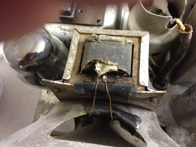

13 volts entre cathode et masse
en touchant la grille de la 42 aucun petit bruit dans le HP
On peut donc se demander s'il n'y a pas un problème avec le HP lui-même ou le secondaire du TRS.
Poste débranché et avec ton ohmètre, tu "gravouilles" avec les pointes de l'ohmètre entre les 2 bornes du primaire du TRs (= entre plaque et écran de la 42); çà doît faire "crack-crack" léger!
ni crack-crack ni quoi que soit nada
Débrancher ( dessouder ) les deux fils du HP pour l' isoler , et mettre le multimètre en Ohmètre sur les deux fils de la bobine mobile du HP , si ça fait pas " crack crack " c' est le HP qui est coupé ... Clin
Si y'a pas de "crack-crack" y'a comme un défaut dans l'costard! Il faut maintenant vérifier le secondaire du TRs et la bobine modile du HP (celle qu'on ne peut pas voir sans détruire la membrane du HP). Ces 2 éléments étant branchés en // il faut les désolidariser. Dessouder sur le TR  un des 2 fils reliant le secondaire du TRs à la bobine mobile du HP (= les fils qui aboutissent sur la membrane elle-même), ce sont les 2 autres cosses que celles du primaire. Puis avec l'ohmètre vérifier la continuité du secondaire entre  ces 2 cosses et, par ailleurs, la continuité de la bobine mobile entre le fil débranché et la cosse non débranchée.

pour le HP probleme résolu, les 2 fils raccordés sur le HP avait été coupés et  remis sans etre soudé
donc j' ai refait les soudures pas facile il y avait un tout petit bout qui dépassait du transfo
maintenant bruit dans le HP donc 2eme panne résolu, maintenant il faut le faire chanter
Bon dimanche a tous
photo du transfo
l6
je confirme toto il fait bien crack-crak maintenant , il faut vraiment mettre l'oreille dessus
Au vu de la photo le HP  va souffrir  ??    les fils reliant le transfo à la bobine mobile très tendus , ne sont pas faits pour une bonne restitution et le transfo n'a pas bonne mine Pleure
