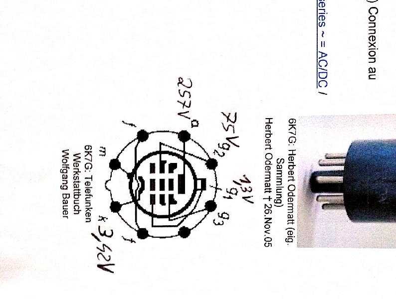

je t’envoi une photo avec les tensions relevées , sur la fiche de la lampe je ne repere pas la plaque, l’ ecran
et la cathode si tu peut me dire a quelle broche elles correspondent sa me servira pour le l’avenir
bonsoir
broche n°3 plaque ou anode
broche n° 4 écran ou G2
broche n°8 cathode

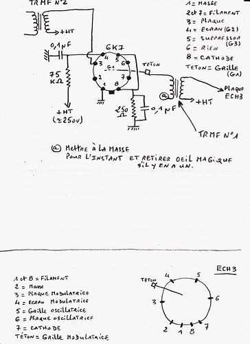

Voici la numérotation et le brochage de la 6K7 (ainsi que pour la ECH3) >>>>
Les tensions que tu as relevées ne sont pas mauvaises du tout sauf G1 (le téton), il doît y avoir un signe moins devant 1,3 V( tension négative
par rapport à la masse) si tu as un
multimètre à affichage digital; à confirmer. Aussi tension écran un peu faible mais bof!
Tu peux vérifier que ton câblage correspond à mon crobard.
Avec le doigt humide, tu tapotes sur le téton de la 6K7 et tu dois entendre autant de “toc” que de coups (volume à fond).
S’il y a un oeil magique tu le retires pour l’instant et par ailleurs tu mets provisoirement un bout de fil entre le pied du secondaire
du TR MF N° 1 et la masse (voir crobard).

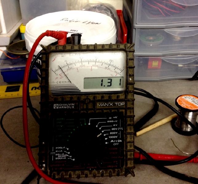

Bonjour a tous, voila les réponses toto
les 1,31 volts sont bien en tension positive, pour le tapotage sur le téton de la 6K7 ça marche
il n’ y a pas d’oeil sur ce poste, broche 4 0,1μf OK par contre la résistance et marqué 0,15 et je mesure 156 Ω
broche 8 0,1μf OK résistance marqué 500 et mesurée 565 Ω, j’ ai mis a la masse le pied du TR1 mais je n’ est
pas remis sous tension sinon le crobard correspond A+ Jean luc
Bonjour. C'est quoi cette histoire de résistance marquée 0,15 et mesurée 156 Ω? A laquelle correspond elle sur mon crobard? Tu as un multimètre analogique (= à aiguille) mais pour ce 1,31 V est ce que tu as bien la pointe noire à la masse et la rouge sur la grille?

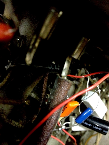

photo avec la resistance 0.15
Sur mon crobard c'est pas une 75 Ω mais une 75 KΩ (1 Kilo= 1.000) soit 75.000 Ω. Attention mémez, si tu fais encore des bêtises comme çà tu vas aller au coin avec le bonnet d'âne Mort de rire Remesure ta résistance marquée 0,15, normalement çà veut dire 0,15 MΩ (1 Méga = 1.000.000) soit 150.000 Ω ou 150 KΩ.

Donc apparemment c'est OK pour la 6K7; je dis apparemment car ton doigt humide ne vaut pas une hétérodyne mais elle réagit.  Toutefois cette tension de + 1,36 V sur sa grille me défrise un peu. Il faudrait que tu reprennes cette tension après avoir débranché la HT du pied du primaire du TR MF N°1 (c'est l'enroulement qui présente une continuité avec la plaque de la ECH3, broche 3). Tu as toujours le pied du secondaire de ce même TR relié à la masse par un bout de fil (c'est l'enroulement qui présente une continuité avec la grille de la 6K7)? C'est d'ailleurs une bonne occasion de vérifier que les enroulements de ce TR MF ne sont pas coupés. Pendant que ton ohmètre sera chaud vérifie aussi les 2 enroulements du TR MF N°2 et note puis indique nous les valeurs trouvées.
