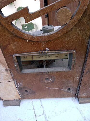

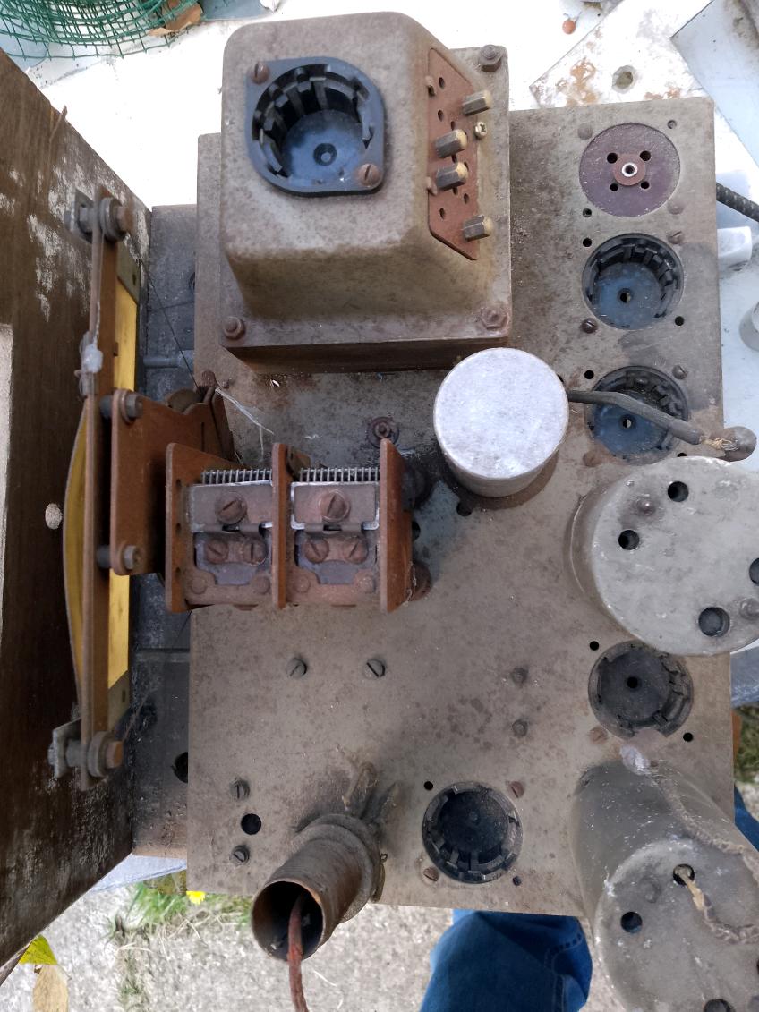

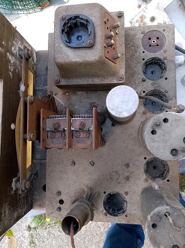

Voici quelques photos du chassis :
Salutations Jean-Luc

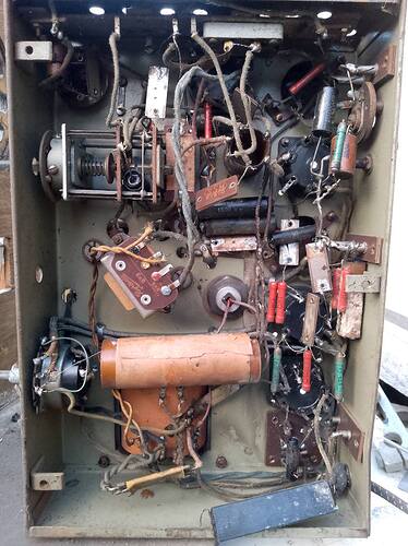

Bonjour Jean-Luc, Votre radio ne ressemble pas du tout à celle que j’ai.Il y a un problème avec la référence. Sur celle que j’ai c’est bien écrit PC-61. Le commutateur de changement de gammes d’ondes à 10 galettes et le condensateur variable a 3 cages. Merci pour votre réponse Bon dimanche André

Bonsoir, J’ai fait les photos dessus et dessous.

Bonsoir
En effet rien à voir avec mon chassis la commutation est beaucoup plus complexe il y a une amplification HF en plus !
C’est peut être un poste reconstruit a partir de deux ? (Même si certains prétendent que ça ne se faisais pas, ça s’est fait ! ) et la référence ne correspond peut être plus a rien compte tenu du mélange de pièces …
Par ailleurs, le vieux châssis (celui non rénové avec des condos récents) comporte de nombreuses “traces de modifications” plus ou moins heureuses (autotransfo de chauffage pour adapter des lampes 6,3V sur un chauffage 4V, et nombreux composants disparates installées de manière assez brouillonne )
Je pense que le chassis qui me reste est plutôt un modèle 51 ,
çà luiressemble la différence c’est l’ampli HF accordé puisqu’il y a une troisième cage de CV !
Pas de bricolage sur mon chassis un transfo a du être ajouté pour une lampe chauffée en 6,3 volts !
