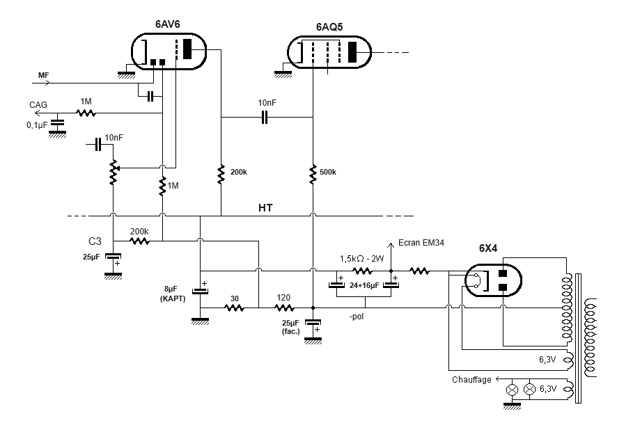

C3, est un élément rajouté à l’arrache , il est en doublette avec un condo de filtrage, et, si tout est bon , il n’a plus rien à faire là.
il etait assez courant dans les polar par le moins ( mais ce n’est pas un regle absolue )
le 1er filtrage le moins au PM du transfo
le 2eme le moins a la masse
cela a une raison électrique bien précise , mais on peut y déroger moyennant une forte valeur de la capa de decouplage de la polar négative
Philips, montait la plupart de ces filtrages de cette façon, et l’on peut dire, que ça a fait ses preuves !
Le problème du cas qui nous intéresse, est que le condensateur ajouté, se retrouve en parallèle, avec le dernier filtrage et la résistance de polarisation. Dans le montage « philips », les deux pôles positifs, sont de part et d’autre de l’élément de filtrage, hors, ici, les +, sont au même potentiel. De plus, comme expliqué plus haut, si le deuxième filtre est bon, on n’a plus besoin de cette capa rajoutée.

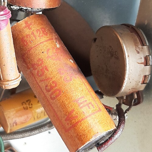

pour le condensateur de 8uF je n’ai pas la compétence de décider. Je ferai donc ce que vous décidez. Il me semble qu’il n’est pas d’origine tous les autres sont de type goudron. Comment savoir s’il s’agit d’un remplacement ou d’un ajout ?
A plus
si c’étais moi, et même si ce n’est pas authentique, je remplacverais ce 8 µF Kapt par un condo neuf, plutôt que le virer
-Il ne peux pas faire de mal, et peut contribuer a améliorer le fonctionnement (pourquoi s’en priver ?)
-même si ce n’est pas tout a fait d’origine, ce n’est pas non plus anachronique ni flagrant ( et personne n’ira vérifier !)

Essayons de mettre les choses au propre :grinning:
oui, effectivement, c’est mieux avec le schéma au propre
Pour les valeurs de condos, et pour éviter de rechercher des valeurs devenues introuvables, prendre les valeurs normalisées courantes supérieures (ce n’est pads du tout critique, il faut simplement éviter de mettre moins et préférer un peu plus !)
En valeurs normalisées courantes et adapté a ce type de poste :
remplacer le 24µF par 33 µF 400V ; le 16µF par 22 µF 400V ; le 25 ou 50 µF 25v par 47 ou 100µF 25V, le 8 µF kapt par un 10 µF 400V, et le supposé 0,5 µF par 0,68 ou 1 µF 50V.
(Bien entendu, ne pas tomber dans l’exces inverse en mettant n’importe quoi en pensant « qui peut le plus peut le moins » , il ne faudra pas remplacer un 16 ou un 25µF par un 330 ou un 470 µF …On peux accepter des écarts de 20 à 50% pas 2000% . C’est bien trop fort, et risquera de détruire la valve 6X4 car le courant d’appel sera trop fort !)

Pour le Kapt de 8µF les réponse se précise il semble bien qu’il soit d’origine
Par contre pour le C3 … j’ai vérifier et je veux bien un 2.5µF 25/30V mais sur le poste il est polarisé ???

Après de puissants calculs :slightly_smiling_face:, il semble que le condensateur de 25µF soit nécessaire pour assurer une mise à la masse du bas du potentiomètre aux très basses fréquences.
J’ai modifié le schéma du message au dessus en conséquence.
Quant à l’intérêt de ce montage ???
