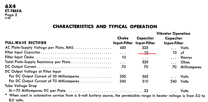

la doc de la 6X4
mais on ne sais pas si celle que vous avez est bonne ou non
Vous avez raison… mais à la vue des condensateurs de filtrage (le 50µF bien ouvert) … je présent que le tube à subit des dommages un diode de ma génération serait à changer.
perso j’attendrai les capas pour estimer l’etat du couple valve 6X4 et finale BF 6AQ5

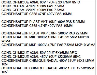

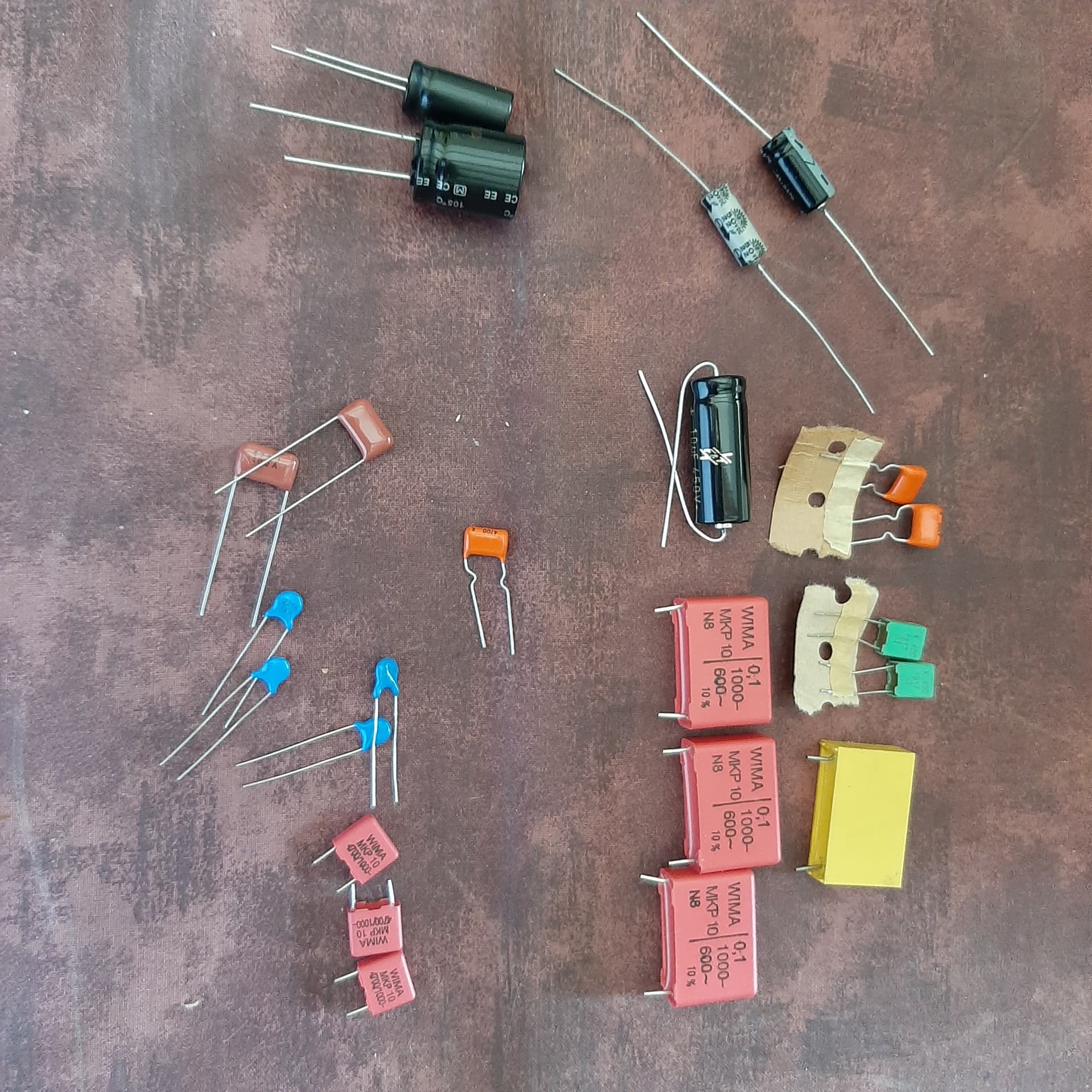

Voici les condensateurs que j’ai commandé. Normalement ça devrait le faire !
commmande_condensateur

J’ai bien reçu les condensateurs.
J’ai plusieurs questions (évidement !!)

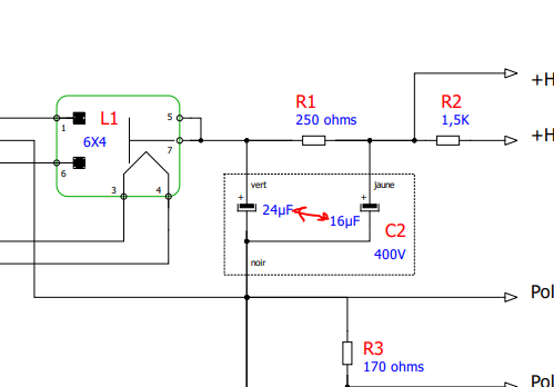

Première question : pour le condensateur C2 (16/24µF) je pense faire un assemblage 15/33µF 400V. Le 33 est il adapté ? (pas trop élevé ? j’ai pas trouvé de 22 400V)
Deuxième question : il se trouve après le tube 6X4 ou après le résistance de 250 ohms (R1) ?

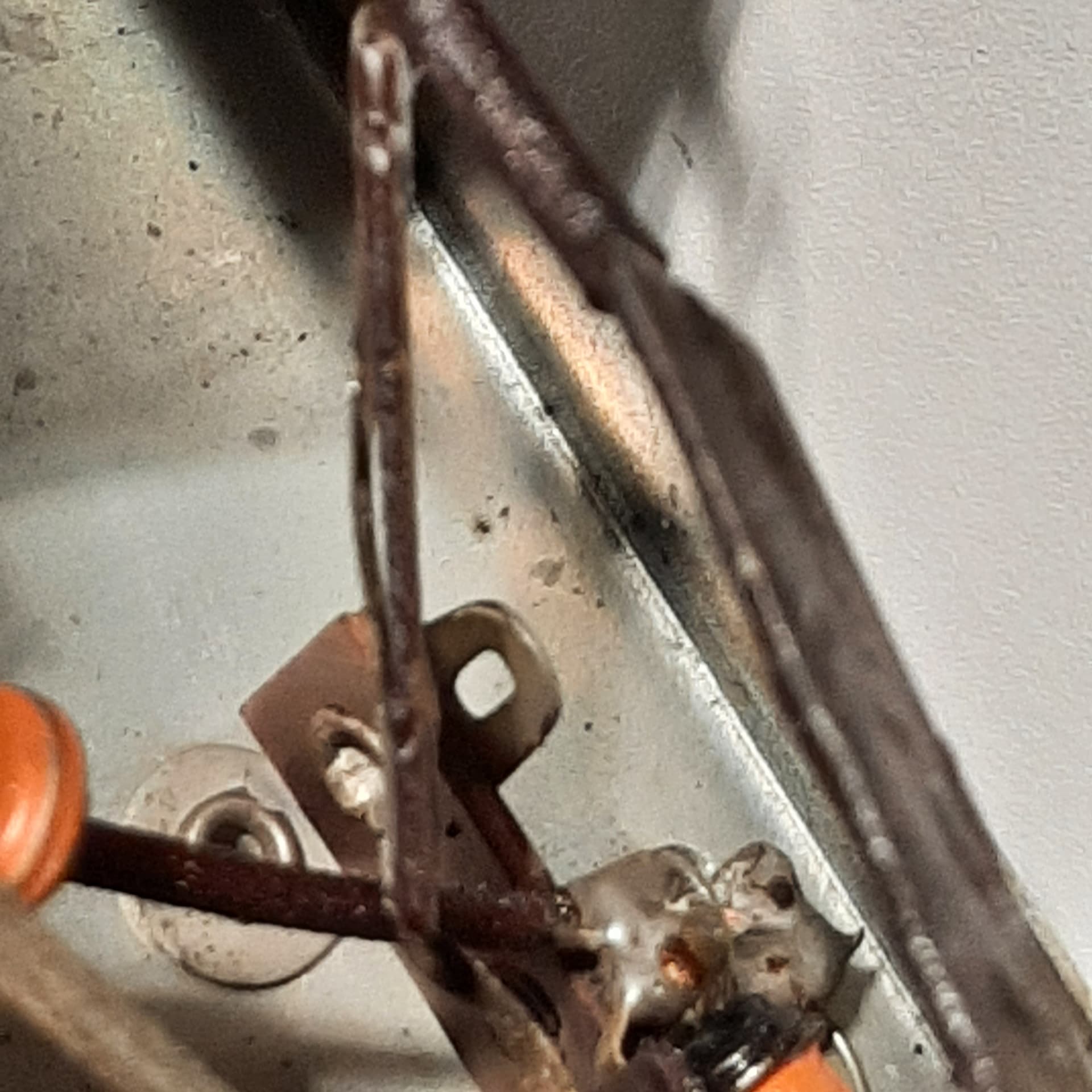

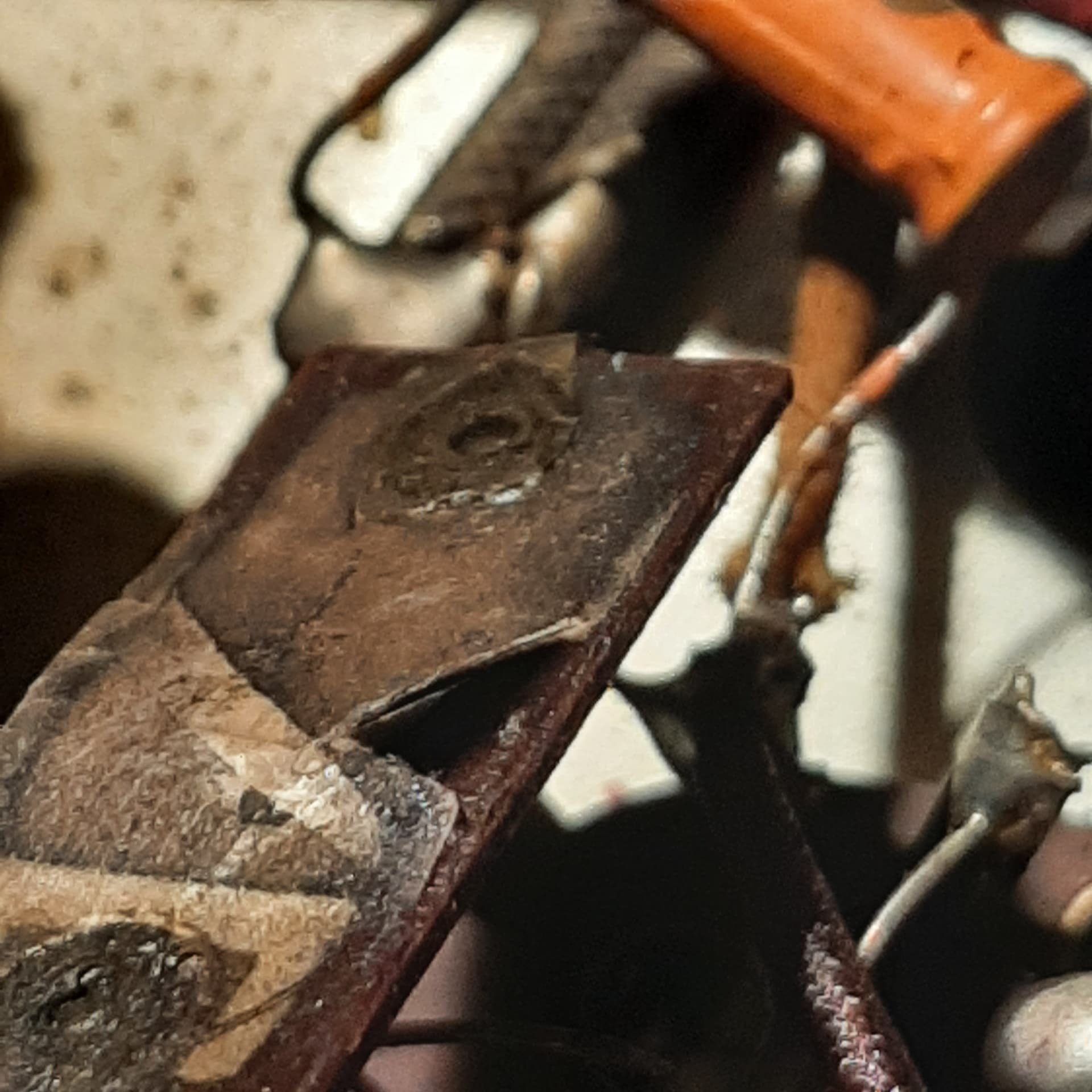

Troisième question : Les condensateurs mica ils ne sont vraiment pas à remplacer vu l’état (voir photo)

pas de probleme
voir le schema que vous avez releve
il faudrait permuter les deux capas de filtrage car le 6X4 est donneé pour 10µF cathode a courant max
je mettrais donc le 16µF en tete de filtre sur la cathode et le 33µF apres la resistance de 240 ohms
pour le moment les capas mica , pas touche , on verra plus tard
car sans moyens de mesure haute fréquence vous n’y arriverez pas
Ok merci Radiolo,
Je prépare le condensateur 15/33uF et on se recontacte. En attendant bon weekend
Sur la doc technique les 10µF indiqués ne sont pas à prendre au sérieux pour un bon filtrage , on utilise habituellement des valeurs plus importantes sans provoquer la destruction de la cathode, des 22 à 33µf peuvent être utilisés sans aucun problème et 47µF après filtrage .
Ha bon les constructeur de tubes indiquent n’importe quoi maintenant ?
Heureusement que les tubes ne sont pas utilisés a leur courant max
on peut augmenter un peu mais pas tripler la valeur même si cela semble marcher
Oui et ça marche, comme la majorité des valves à cathode séparée du filament avec l’inertie du chauffage, je n’ai jamais vu de claquage sur aucune lampe…? sauf C.C.

De toute manière le condensateur est fait a 15/33 uF. Moi qui n’y connait pas chose … je suis toujours les documents du constructeur … Et on m’a toujours fait appliquer des coefficients de sécurité ( 25 à 50% de majoration sur les valeurs courants et tensions spécifiées par le constructeur).

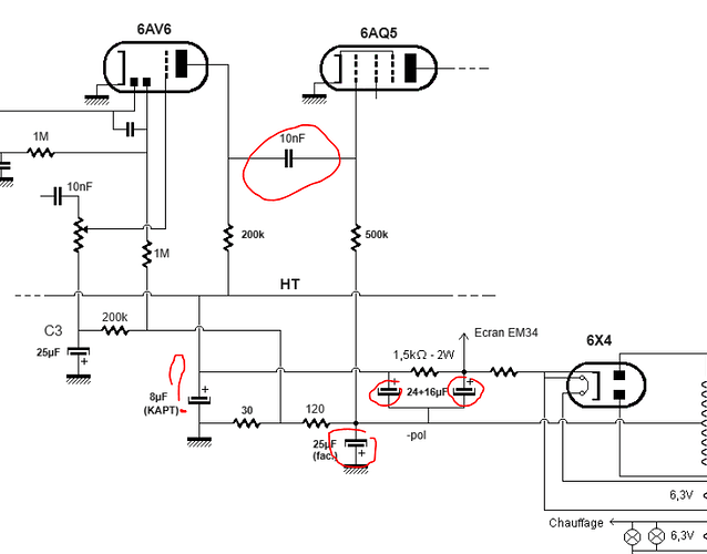

Mr Radiolo dans un premier temps je compte changer C2,C3, C4 (les autres électrochimiques (C3 est ouvert)… qu’en pensez vous ?
Que faire avec C0 ?
Est ce normale que les nouveaux condensateurs fassent 1/5 du volume du volume des anciens (sacré évolution) ?
oui normal
du moment que vous changez sans vous tromper de polarité sur les chimiques les capas cerclées en rouge cela démarrera sans fumée
celle avec le ? n’est a mon avis pas indispensable et résulte probablement d’un ancien dépannage
