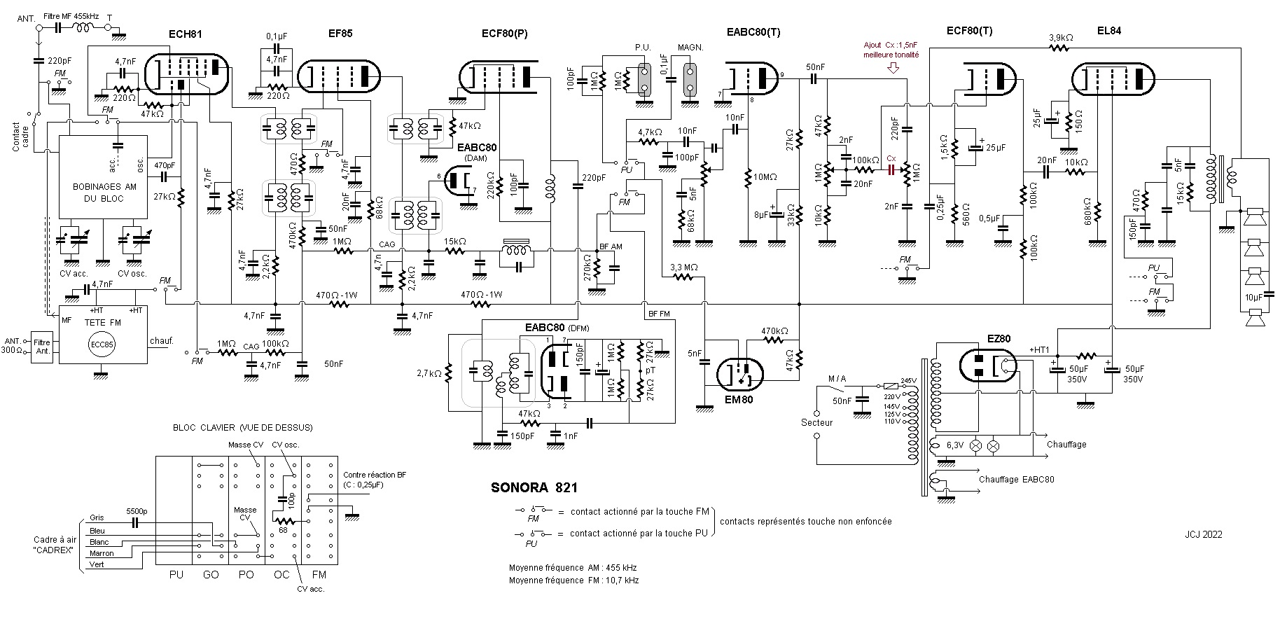

ça m’étais arrivé de dessiner des schémas électronique avec « paint » , et avec une "bibliothèque de symboles " comme ci dessus…Et on obtient effectivement un schéma propre, et ceci même avec un P.C obsolète, et même sans rien installer ! (Puisque tout est déjà dans Windows même si c’est Windows 98 !)

1- j’ai pas desselec
2- paint me permet de recuperer des parties de schéma du GL et de les modifier a volonté pour les faire coller au poste que je depanne
cela permet de recuperer un disposition de composants existante et allège grandement le boulot
et pour des copier coller et titer des traits paint sait très bien faire cela
@Nuage c’est un fichier paint tu cliques sur l’image et fait un copier coller dans paint
oui, il est vrai que si c’est simplement reprendre un schéma « générique », pour un superhétérodyne classique 4 lampes+1 valve, trouvé sur le G.L, et y apporter quelques modifications simples, utiliser « paint » et faire quelques copié collé et quelques traits, ça suffit largement !

je reviens vers desselec il est conçu pour ça et permet le dessin au pixel près!
tout comme paint
la base de composants est au pixel
Un exemple de schéma fait entièrement avec Paint :

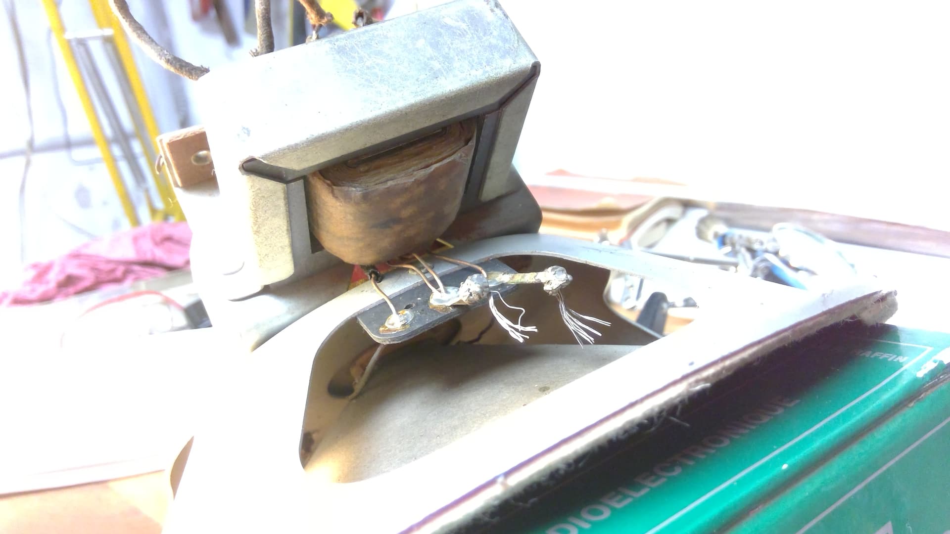

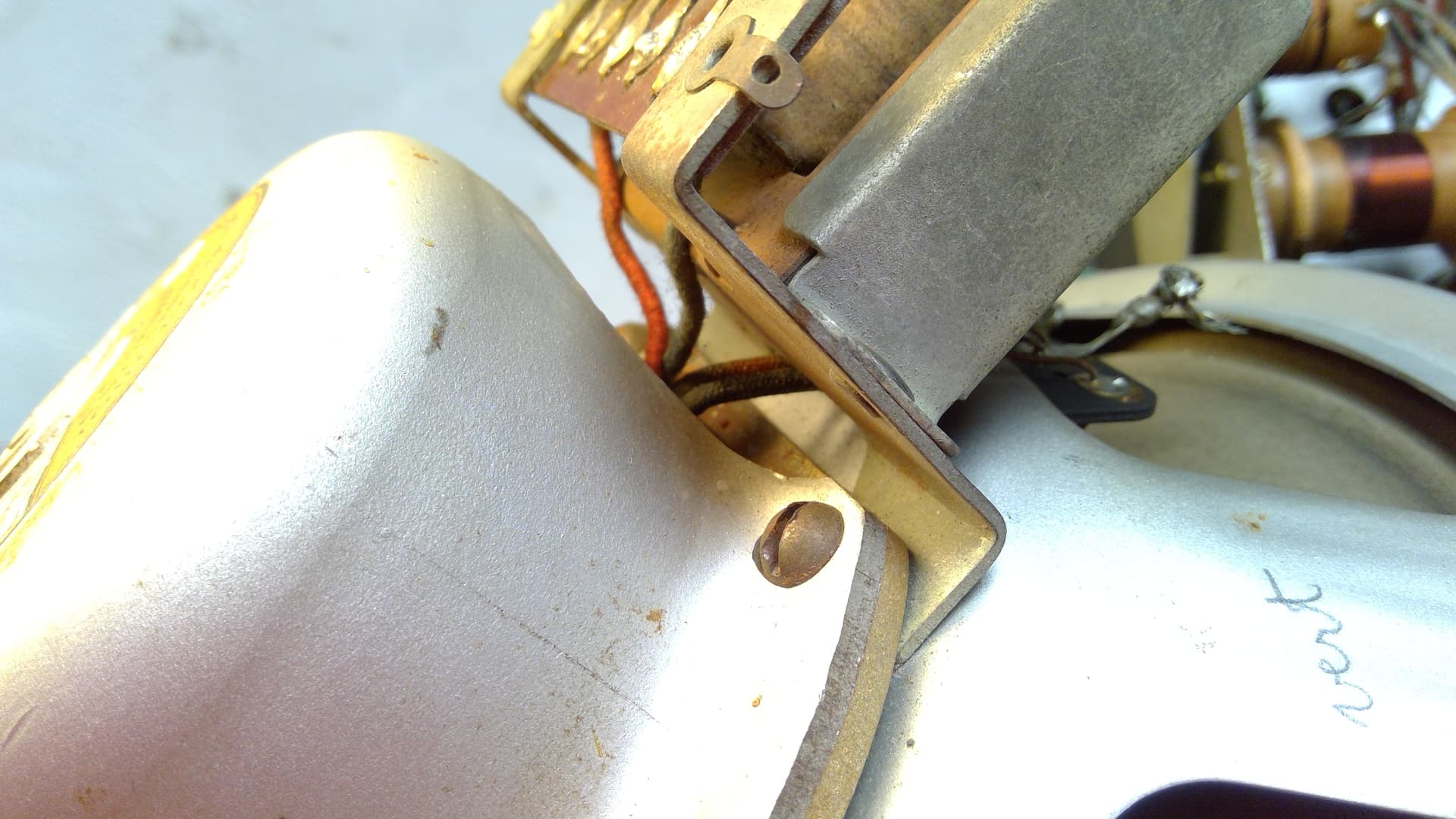

voici quelques éléments relatifs au hp.

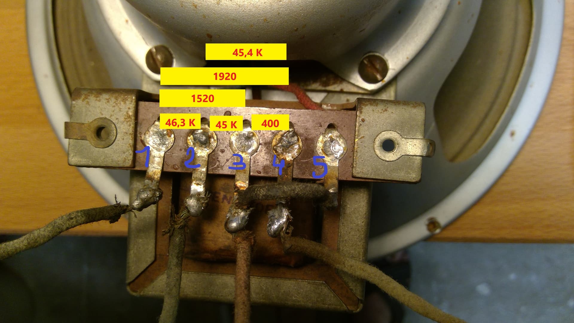

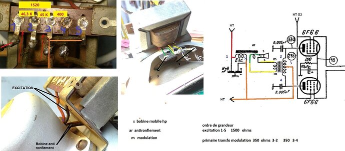

Une vue de dessus côté du dôme . 5 cosses pour 4 fils venant de la platine. Résistances relevées entre les différentes cosses 1 à 4, voir sur la photo ci dessous.
Les points 3 et 5 sont reliés. Les points 1 et 5 filent vers le dôme. Les points 2 3 et 4 vont dans le transfo. Je suppose que les 1520 Ohms sont la bobine d’excitation sous le dôme.

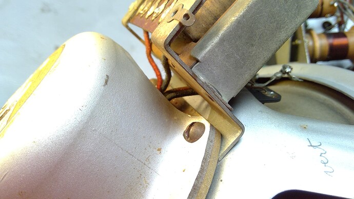

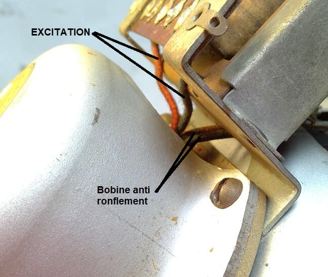

Ensuite comme on le voit sur cette photo suivante, 4 fils vont vers le dôme: les 2 cités ci dessus, et 2 autres venant des cosses de l’autre côté du transfo.

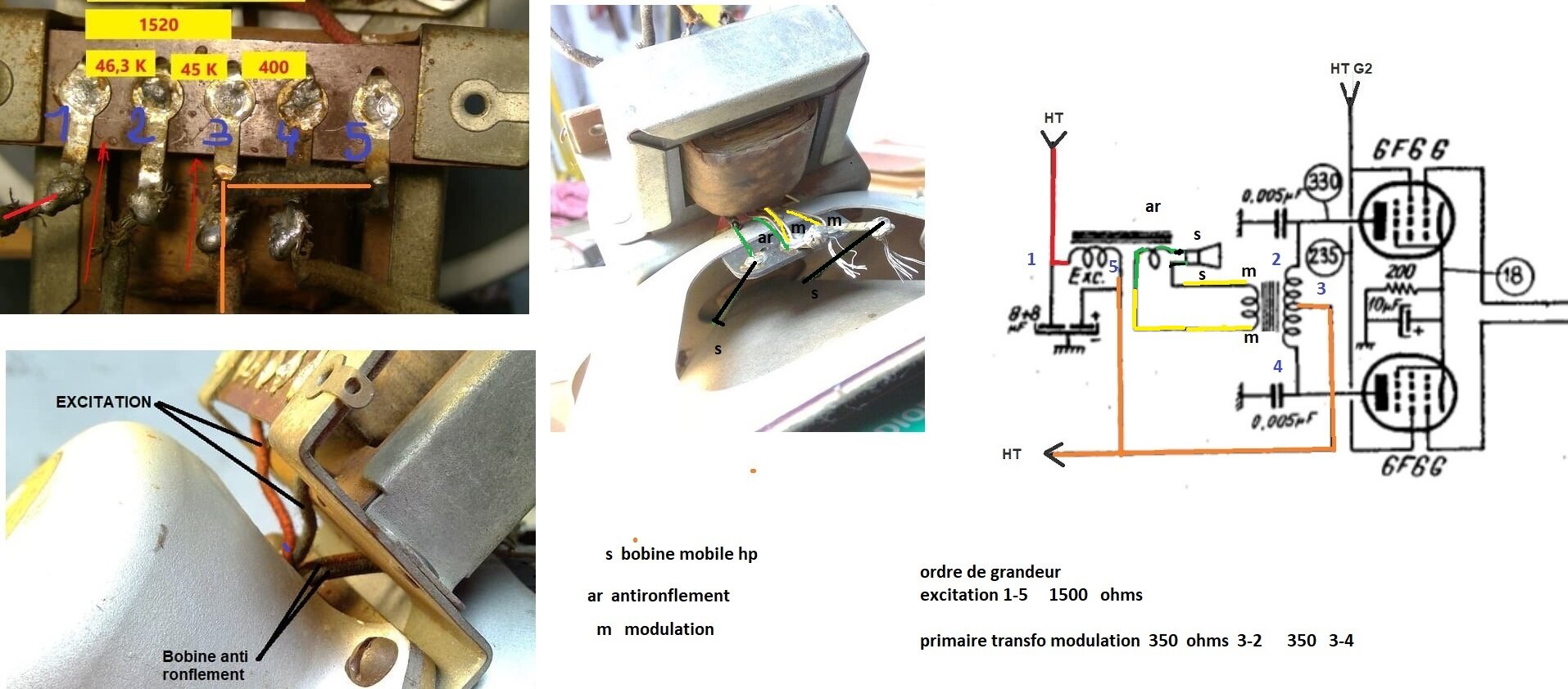

La vue suivante présente le dessous du transfo:
3 cosses: Gauche et Droite vers la bobine mobile via fixation sur le cône papier. Droite et Centre dans le transfo. Gauche et Centre vont sous le dôme.
2 fils venant de la platine sur les cosses Centre et Droite. Le fil de droite étant à la masse au niveau de la platine.
A l’ohmmètre, 0 Ohm entre ces 3 cosses. 0 c’est pas beaucoup… mais s’agissant d’une impédance je suppose que c’est plausible.
Après nettoyage de la crasse, la bobine du transfo porte la mention « push pull PENTODE », tout comme le dôme d’ailleurs.
Tout cela vous parait il cohérent? Ce schéma ne m’inspire pas vraiment, mais je suppose que ce modèle de HP PushPull Pentode est spécifique?
Quelques différences entre les éléments et valeurs fournies par Radiolo et JC_Jardine. Mon HP ne serait il pas « naze »…

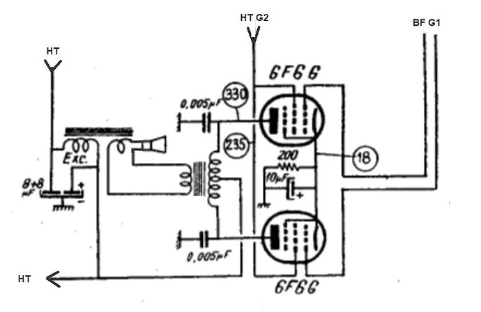

pour ma part les mesures a 45K si elles sont exactes ne m’inspirent pas beaucoup et me paraissent tres suspectes
cote du bornier il faut regarder il y a 3 fils ou 5 fils qui doivent entrer dans le bobinage du transfo
3 fils c’est un push classique
5 fils c’est un push avec de prises ecran ( vu l’epoque j’y crois pas trop aux prises ecran)
ton schéma doit ressembler a cela
apres on verra comment est fait les dephasage des tensions G1 des 6F6 a transfo ou a charges réparties ou autre
mais au vu des mesures ( si pas d’erreurs) j’ai de grosses craintes sur le transfo de sortie du push pull
on est loin de l’ampli williamson de la vidéo …
bonsoir,
cela se rapproche de ce montage
comment crois tu que j’ai reconstitué le schema
mais beaucoup d’inquiétudes sur l’etat du transfo de sortie , car si les 46.3K et 45K sont bien les resistances des demi enroulements plaque 3-2 et 3-4 sur le schema , autant dire que le transfo est cuit de chez cuit
on devrait etre en entre 200 et 400 ohms
c’est pour cela que j’ai demandé a voir sous la barrette a cosses pour reperer les 3 fils sortant du bobinage

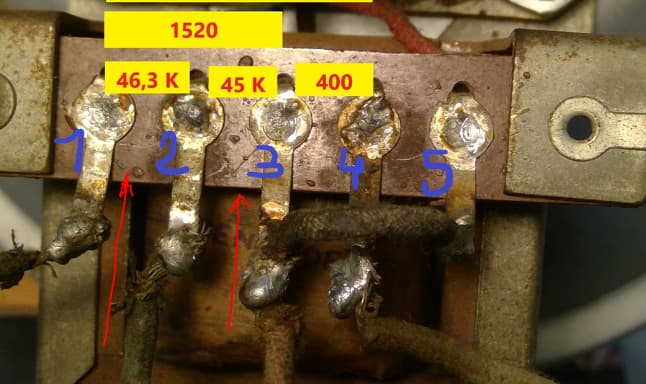

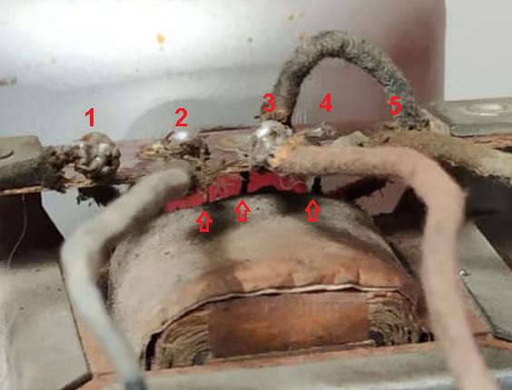

Sur une des premières photos, on voit sous la barette. Primaire : 2 - 3 - 4.
C’est l’enroulement entre 2 et 3 qui serait HS.
On dirait que le fil qui aboutit à la soudure 2 a été gratté. Un dépanneur précédent a peut être déjà vu le problème ?

bien avec cette vue tout s’eclaire avec les chiffres de votre photo
1 et 5 c’est l’excitation
3 est le point milieu du primaire d transfo de sortie ( il est d’ailleurs relié a 5 une extrémite de l’excitation
2 et 4 dont les extremites de la bobine primaire
l’enroulement 3-4 est bon 400 ohms par contre 3-2 est coupé
les 45K sont des artefacts du au fait que le transfo n’est pas debranché du reste du poste ou des fuites dues a l’humidité et les traces qu’elle a laissé
si ce n’est pas un soudure oxydée sur le fil de sortie le transfo est mort il faut en trouver un autre
ne pas le detruire les bobines restantes en etat serviront a mesurer la rapport de transformation de par la l’impedance de sortie necessaire pour le nouveau transfo
Mais ce sont là des valeurs qui ne permettent guère d’optimisme concernant l’état des isolants.
Le fil « 2 », visiblement gratté par rapport aux autres semble indiquer qu’un dépanneur précédent a fait la mesure directement sur ce fil pour mettre la soudure hors de cause.
Reste à refaire les mesures de résistance directement sur ce fil gratté, mais très pessimiste…

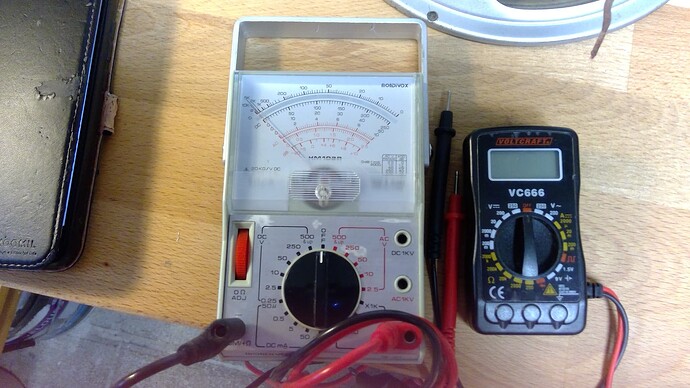

Alors j’ai refait les mesures.
Ce matin je trouve plutôt des valeurs autour de 41K là où hier j’étais aux alentours de 46K.
Ceci avec un petit contrôleur numérique de bazar.
Curieusement avec un multimètre analogique (qui a plus de 40 ans…) je mesure autour de 32K… Avec 2 ou 3 K en sus selon le sens de la mesure…
Tout cela me laisse penser que:
  • il me faut un contrôleur digne de ce nom. Achat en perspective!
  • ces artefacts sont possiblement dus à l’humidité et à la dégradation du transfo (doit y avoir des moisissures). Je précise que le transfo n’est pas relié à la platine (fils coupés après repérage bien entendu).
    Ci dessous mes appareils non fiables:
    Je vais donc investir dans un multimètre neuf.
    Et refaire les soudures, sans grand espoir.
