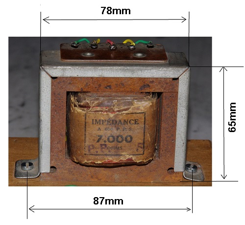

Pouvez vous donner les dimensions du transfo : Dimensions du circuit magnétique et entraxe des vis de fixation.
Je vais voir si j’ai de quoi vous dépanner…

Le transfo est riveté sur un support lui même fixé par des boulons sur la carcasse du hp.
L’entraxe des rivets est de 72,5 mm, l’entraxe des boulons est de 65,5 mm.
Le bobinage fait 37,5 * 31 mm et 41 en épaisseur .

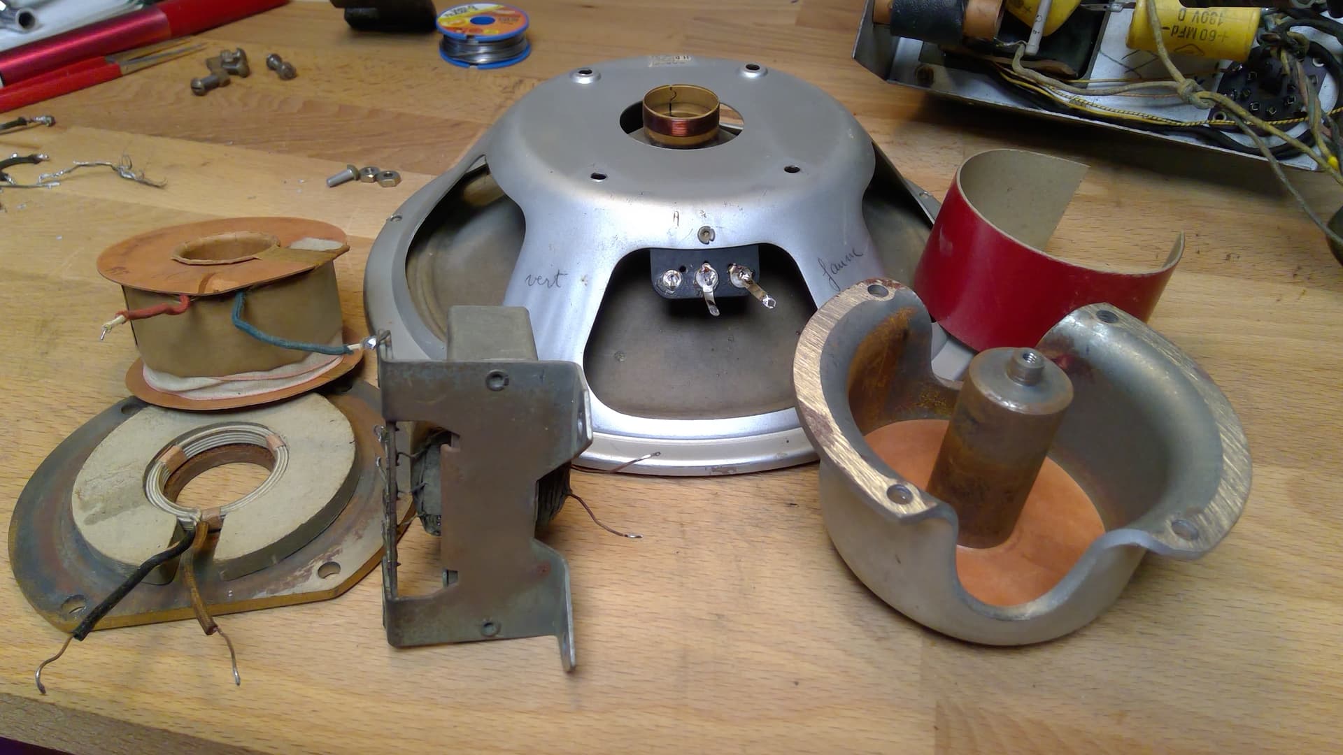

Ci dessous photos du hp désossé .
Resistance 410 Ω sur un enroulement, 43 kΩ sur l’autre .
Quant à la bobine mobile, 1Ω selon mon contrôleur analogique, 2,3 Ω selon le contrôleur numérique .

Démonter entièrement le HP n’a pas été une très bonne idée ![]()
Votre transfo de sortie est très petit, ce qui explique la résistance élevée des 1/2 enroulements primaire de 400 Ohm, dont un est HS (celui entre 2 et 3 qui fait plusieurs kOhms).

Il était impossible de récupérer le transfo sans dévisser la culasse. Le transfo est fixé sur une pièce de métal intermédiaire avec 2 rivets, et cette pièce de métal est prise en sandwich entre la culasse et le hp proprement dit. Bon emporté par l’élan j’ai enlevé tous les boulons et voilà …
