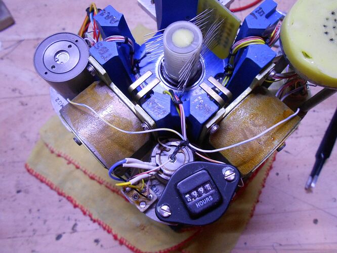

C’est un gros moteur 24 volts que j’ai récupéré sur des robots
Je ne connais pas la vitesse exacte mais il tourne assez vite

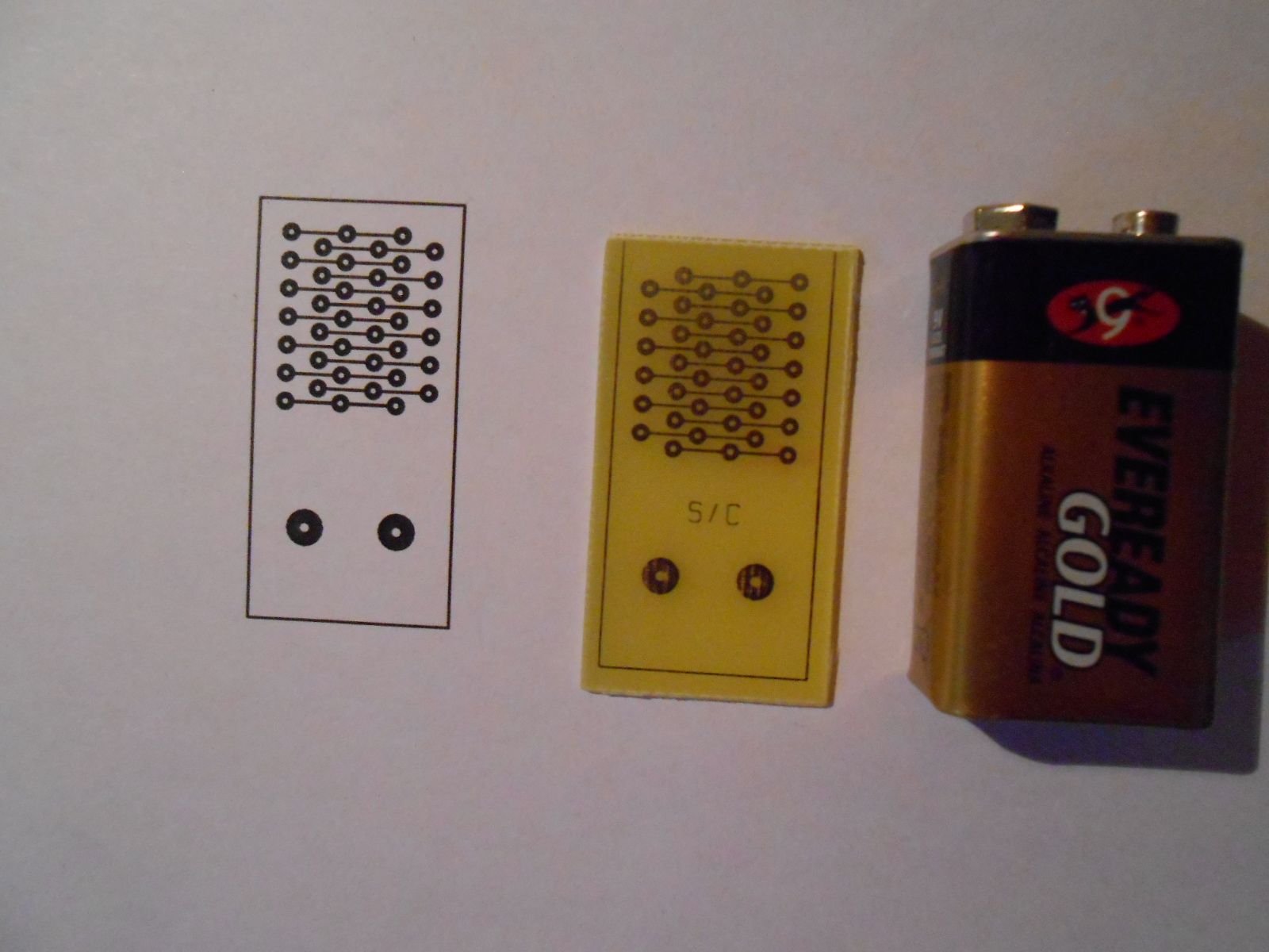

Le circuit magnétique ne doit jamais être ouvert sinon il perd toute ses qualités
Pour le circuit , comme je l’ai dit , ce n’est pas un problème
Le dessin est vu à l’envers , c’est normal
Ça permet d’avoir la partie impression contre le circuit
Maintenant , les trous :cry:

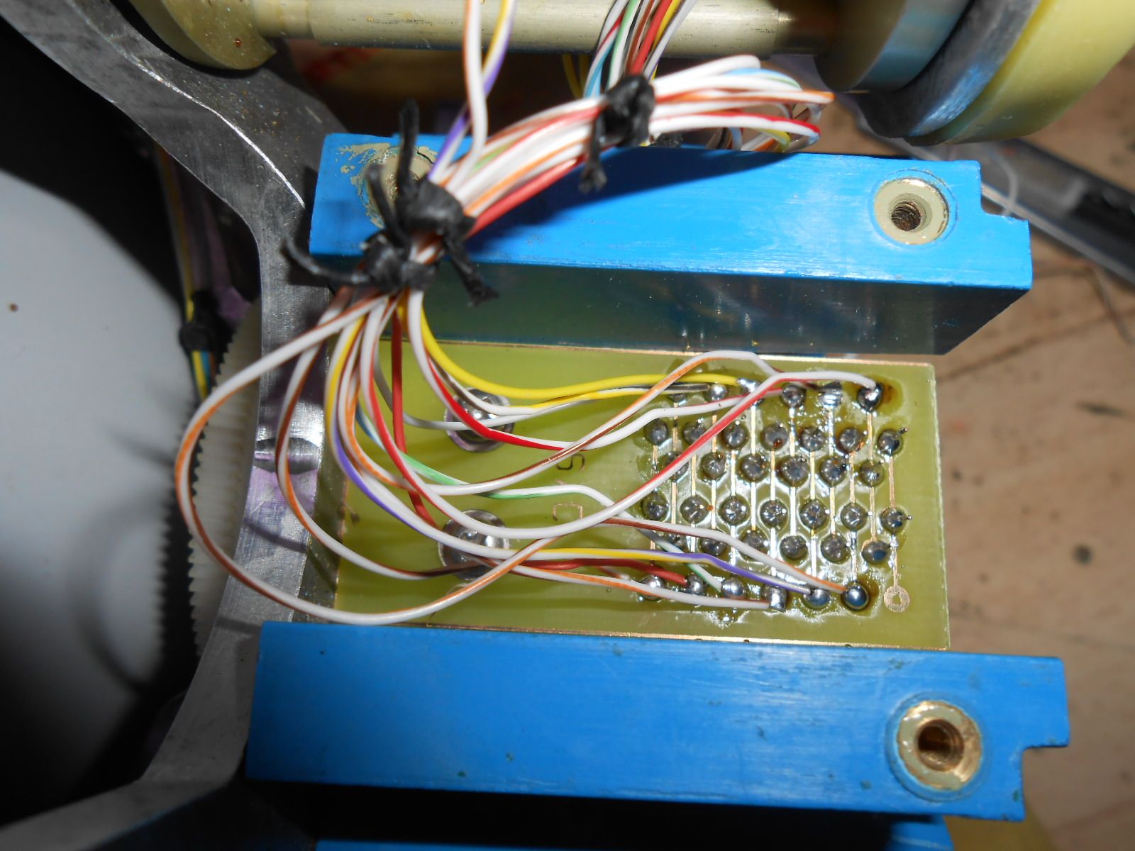

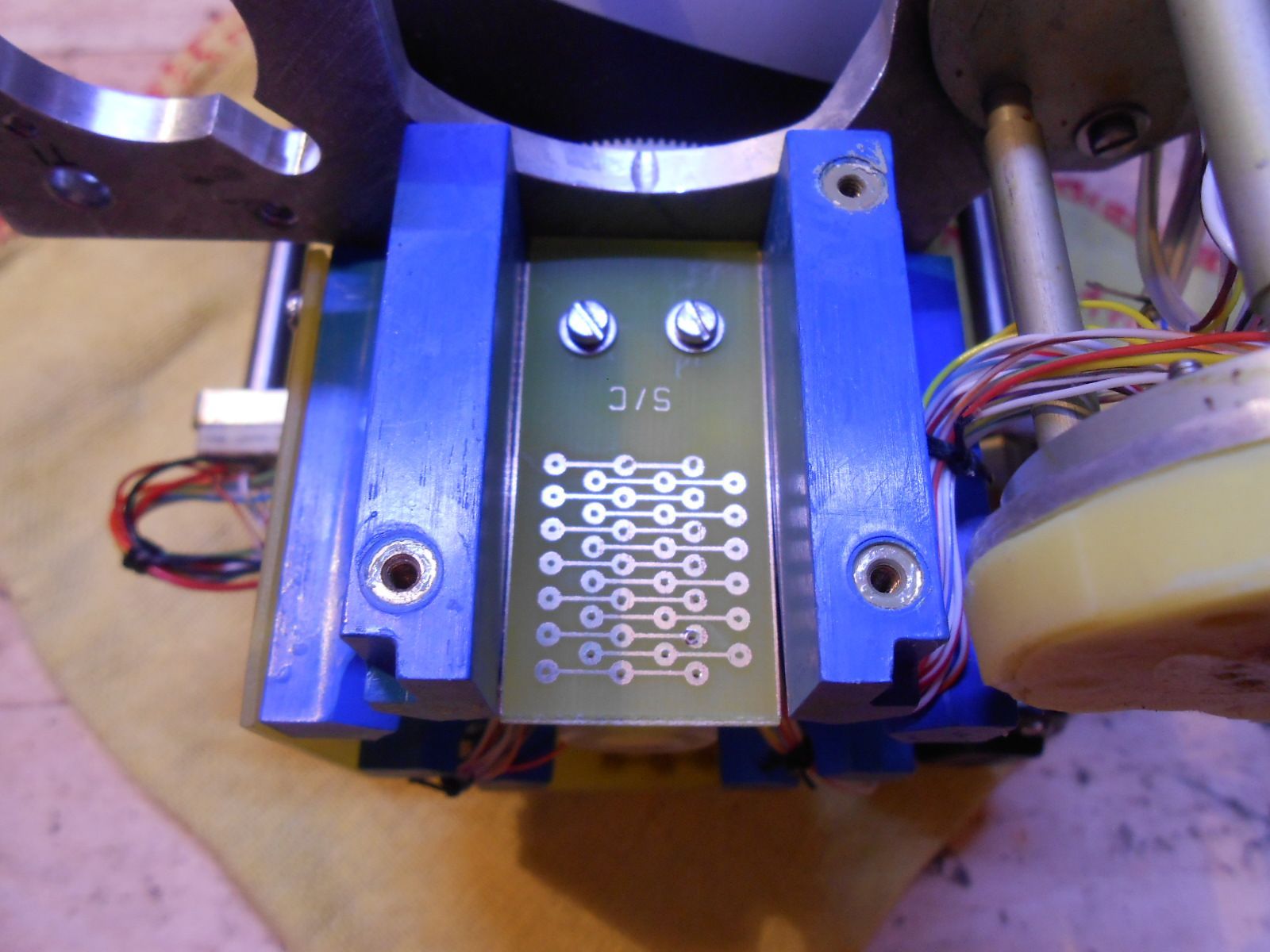

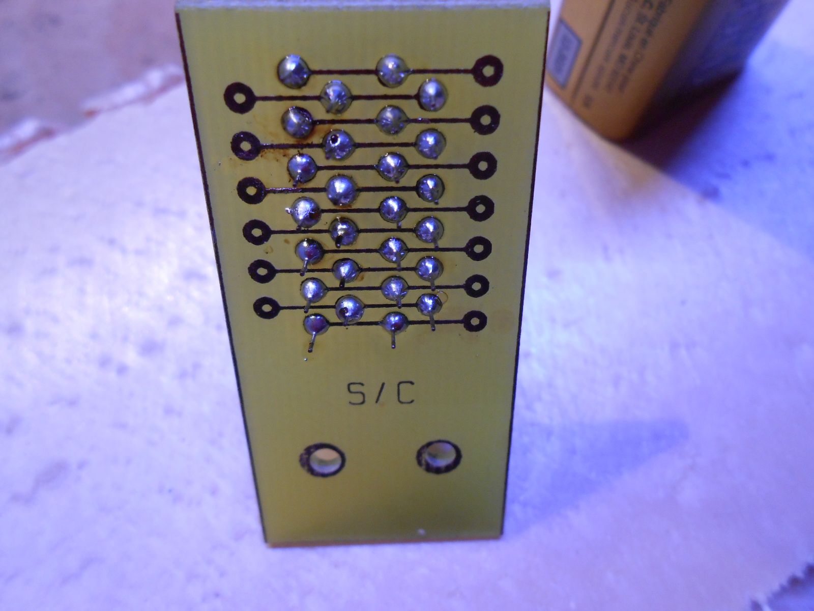

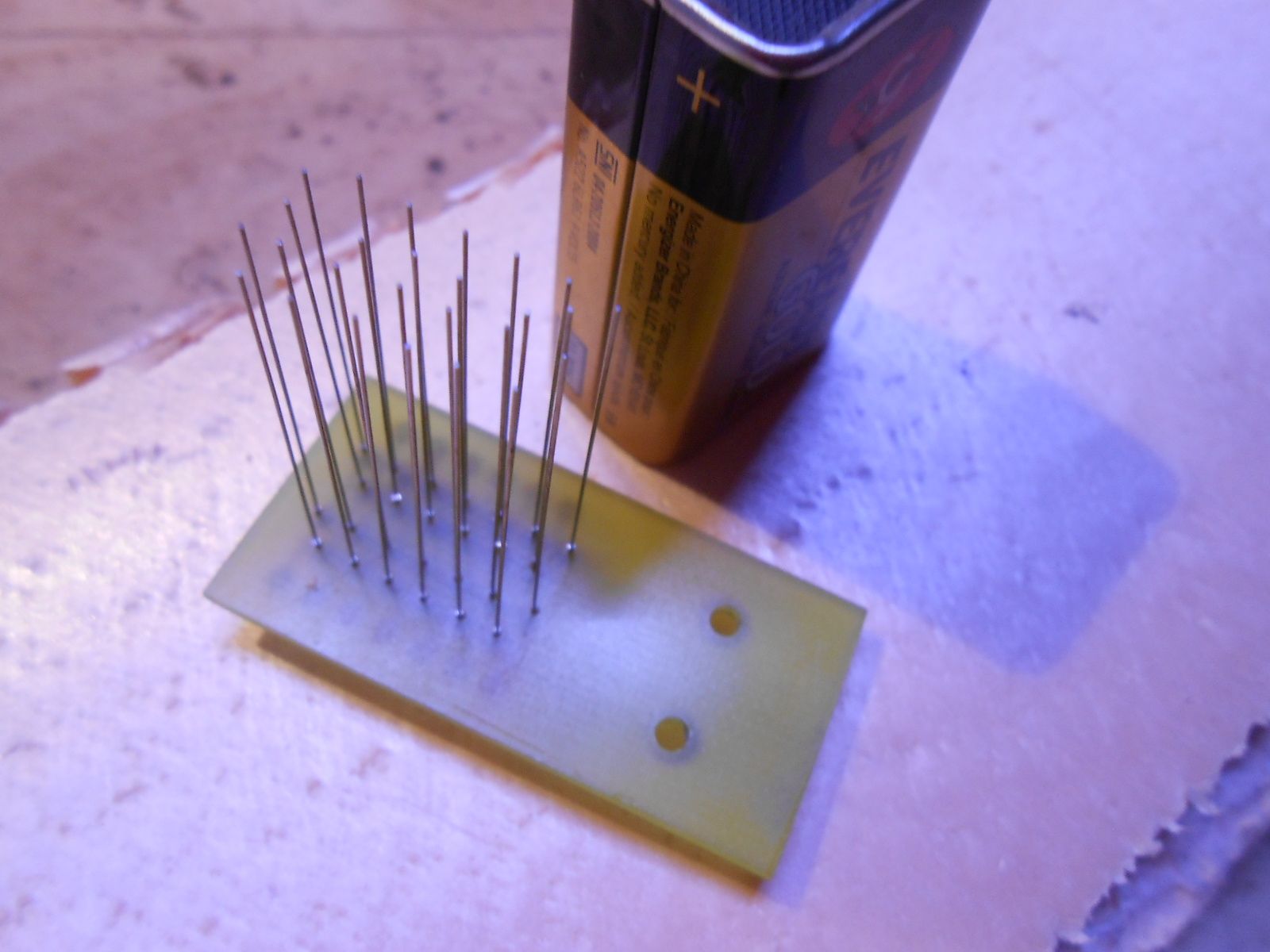

Un petit essai pour bien ajuster la carte :
Et ensuite , soudure des 26 balais
J’y ai passée un bon moment pour arriver à tout aligner
Chaque rangée est décalée d’un demi-pas et il y a deux balais par contact , qui doivent être face à face sur la petite carte
A suivre
S.

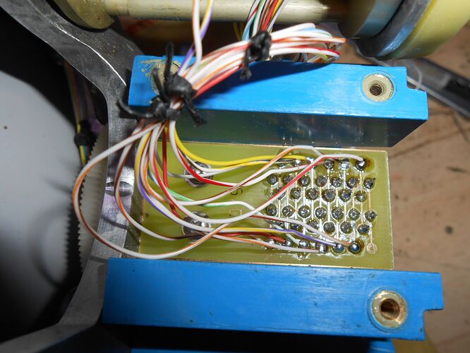

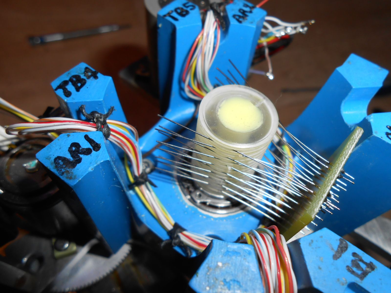

C’est monté
Ça a l’air bon
Les balais restent bien dans leur logement
Les soudures , aucun problèmes
J’ai un fer Weller et je met la panne qui convient
C’est aussi en grande partie grâce à vous que j’ai pu refaire cette pièce , merci encore

Je viens de contrôler toute les liaisons entre les balais et la boule
Aucunes coupures
J’avais bien inversée la numérotation du rotor
Je suis contente
Le plus dur est fait

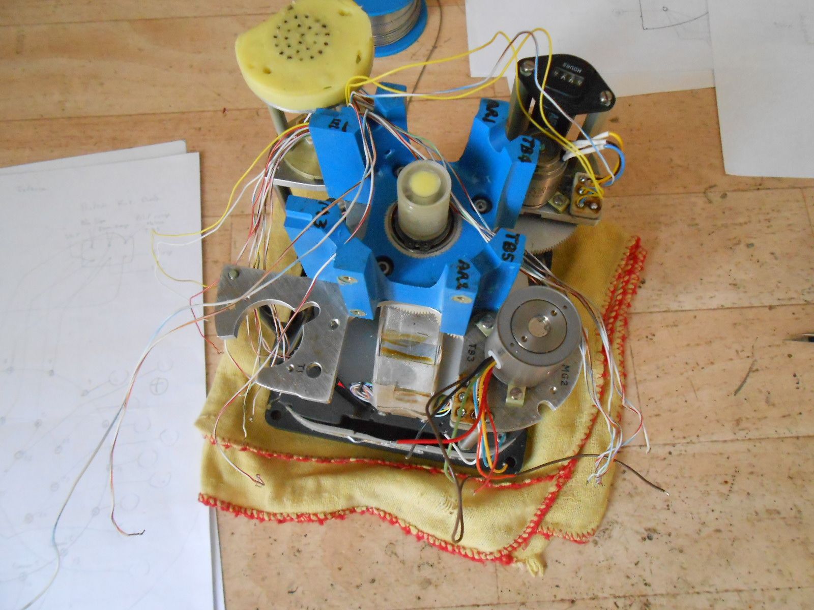

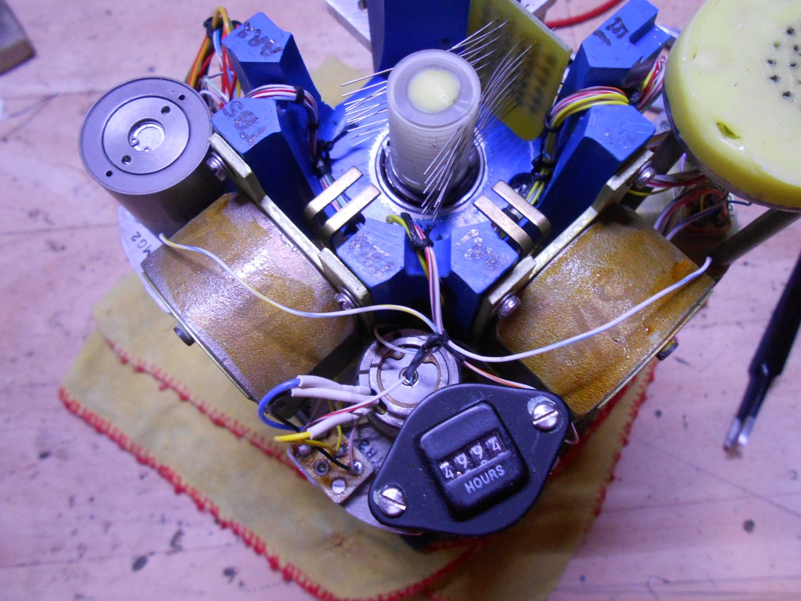

Ça avance
Comme j’ai changé la position des balais et que je les ai tous regroupés sur une seule carte , j’ai dû refaire entièrement le câblage
La carte avec les balais je l’ai enlevée le temps de refaire le câblage , je n’ai pas envie de l’abimer et elle m’aurai gênée pour passer les torons de fils dessous
J’en ai profité pour modifier le montage du moteur de rotation de la boule ( roulis ) de façon à pouvoir le faire fonctionner avec un selsyn
Je viens de faire un essai avec un petit selsyn , ça fonctionne correctement , c’est même très sensible
La suite : remonter la carte porte balais et la câbler
Remonter les deux galva du glide path et tester
Et merci à @Andre-Yves , dans le colis il y a le connecteur femelle ( extérieur du boitier ) pour celui-ci
J’en vois le bout :grinning:

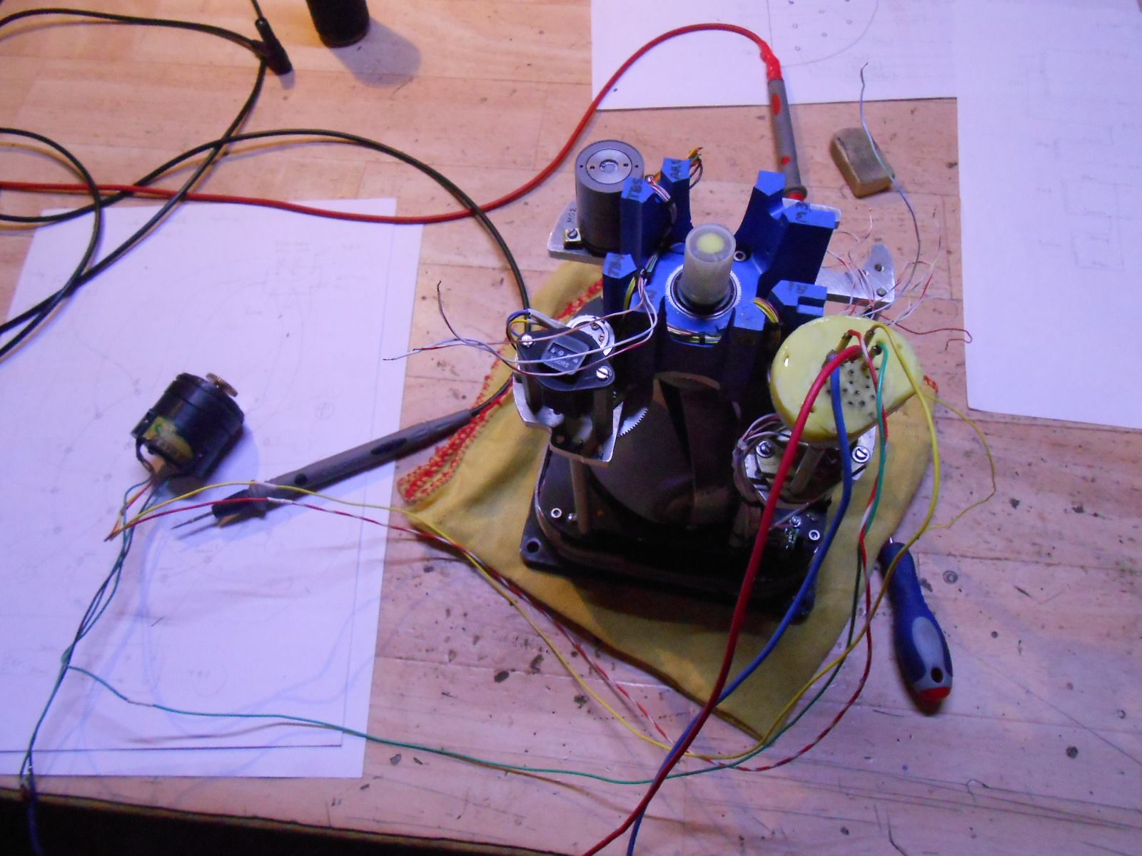

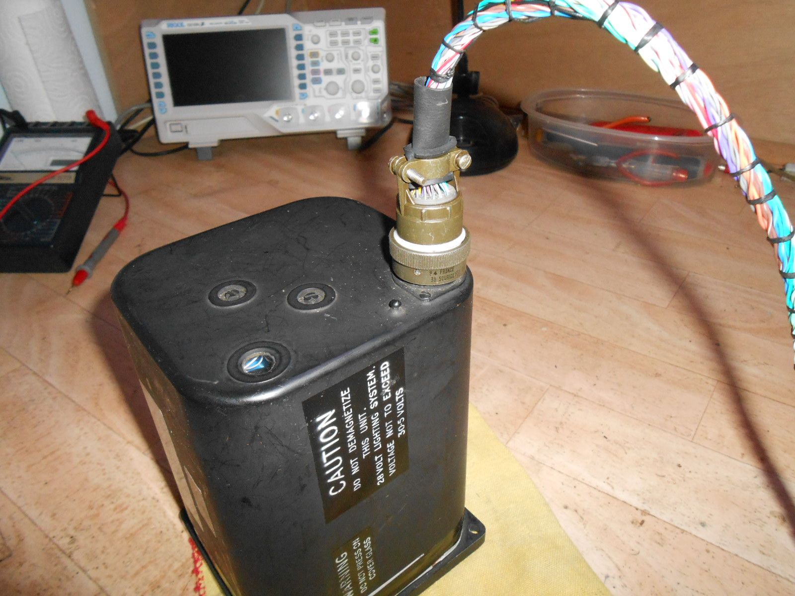

Voila , c’est théoriquement fini
Le câblage des balais a demandé de la patience ( et en plus j’avais la tremblote )
Puis j’ai remonté les deux aiguilles et branché leurs bobines
Juste pour le fun
Maintenant , je vais fermer le boitier , et voir si tout fonctionne
Je remercie @Radiolo pour les balais et les bandes de nickel
Et aussi @Andre-Yves pour les connecteurs ( il y a celui qu’il faut pour lui )
S.

Je n’ai pas fais grand chose aujourd’hui
Juste le câblage du connecteur à 26 broches
Et comme j’avais mise des chiffres pour numéroter sur mon plan et que sur le connecteur c’est des lettres , je me suis encore bien amusée :rofl:
Et maintenant , ce n’est plus ni des chiffres ni des lettres mais des groupes de couleurs
J’ai trouvée une bonne combine pour ça
J’ai tout un stock de câbles d’imprimantes parallèles qui ne me servent plus
Je coupe les fiches , je vire la gaine et le blindage et je récupère 25 fils avec chacun un groupe de couleur différent
Très pratique et pas cher
Les essais , ce sera pour demain
Ensuite je m’occupe du petit radar
S.

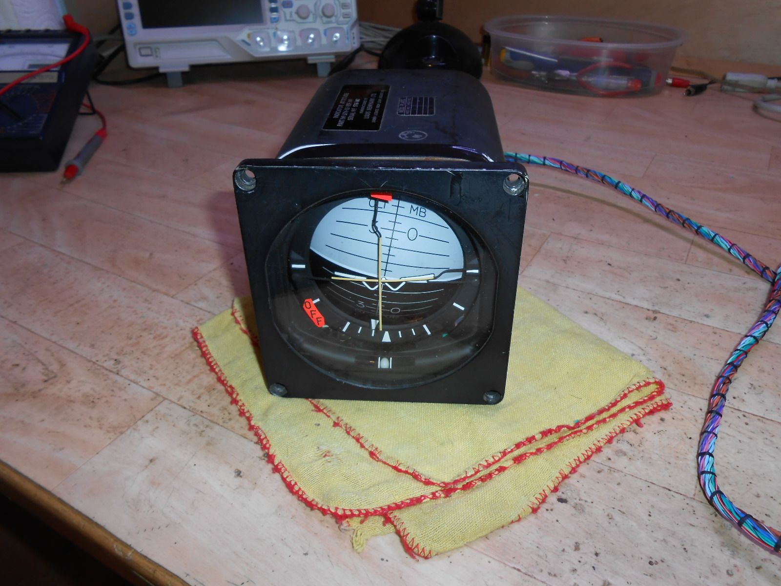

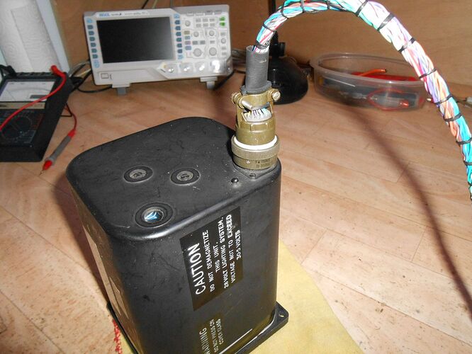

Et bien ce n’est pas fini
J’ai un petit souci mécanique
La boule ne tourne pas assez librement ( en pitch , en roulis c’est bon )
J’ai fais un essai en tournant la boule à la main , le selsyn tourne , donc aucun problèmes avec les balais
Je vais essayer de régler le jeu de l"axe sans tout re-démonter
S.
Ça y est :yum:
Toute les fonctions marchent et le montage de balais maison est fiable
Il est terminé
J’ai plus qu’à trouver un hélico à mettre autour :sweat_smile:
