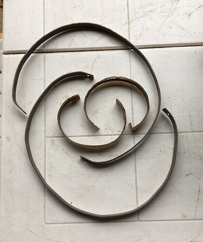

J’ai un espace de travail exigu et je vais tenter de fabriquer un de ces berceaux.
pour ma part j’ai fait au plus simple
des arceaux en fer plat de 15 x3 ou 4mm
fixes au chassis par les vis d’origine
simple efficace pas encombrant facilement adaptable a divers formats de chassis
avec 4 modeles je couvre pratiquement tous les formats de chassis

s’ils sont aussi biscornus c’est qu’il on etes recoubes maintes fois pour les adapter aux divers chassis
