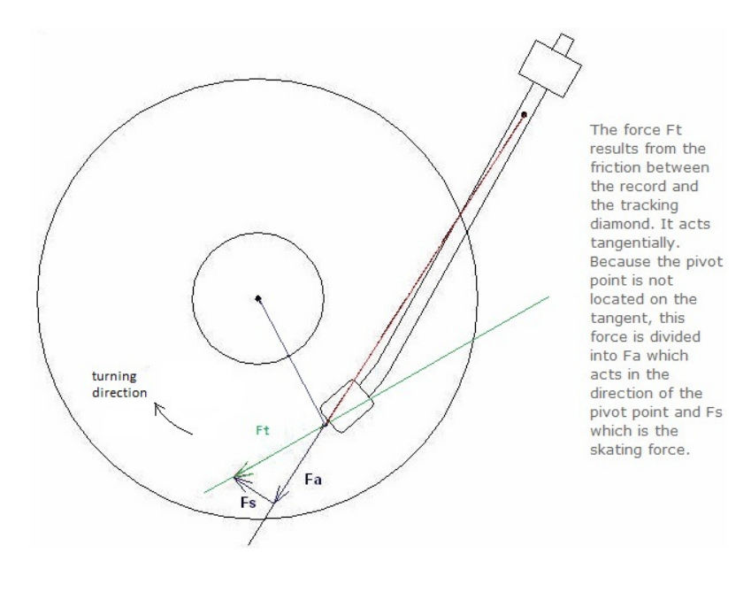

Comme certains semblent ne pas vouloir lire le document pdf fourni pour expliquer le phénomène du skating (malheureusement, en anglais), j’ai posé la question à Gemini (IA Google) pour avoir une explication en français et simplifiée. C’est un peu long mais ça correspond bien à la théorie que j’ai lue par ailleurs. Je vais le faire en plusieurs posts (je ne mets pas forcément la réponse complète) :
Question : Quel est la théorie du skating (force de patinage) sur une platine disque dont le bras est monté sur un pivot fixe ?
Réponse :
L’origine de la force de skating réside dans la géométrie du bras de lecture et la façon dont le diamant est positionné dans le sillon. Voici les points clés pour comprendre cette force :
  • Bras de lecture pivotant et angle d’erreur tangentiel : Un bras de lecture pivotant ne peut suivre le sillon du disque de manière parfaitement tangentielle (c’est-à-dire que le diamant ne peut être parfaitement perpendiculaire au sillon sur toute la surface du disque) que sur deux points spécifiques du disque (et un seul si le bras est droit et non coudé). En dehors de ces points, il y a un léger angle d’erreur tangentiel. Cet angle est la différence entre la tangente idéale au sillon et l’axe réel du diamant.
  • Friction du diamant dans le sillon : Lorsque le disque tourne, le diamant est entraîné par les parois du sillon. Il y a une force de frottement entre le diamant et les deux parois du sillon.
  • Composantes de la force de frottement : En raison de l’angle d’erreur tangentiel, la force de frottement exercée par le sillon sur le diamant n’est pas parfaitement alignée avec l’axe du bras. Cette force de frottement peut être décomposée en deux composantes :
  • Une composante parallèle au bras qui est responsable de la rotation du bras autour de son pivot (ce qui n’est pas le skating en soi).
  • Une composante perpendiculaire au bras qui tire le bras vers le centre du disque. C’est cette composante qui est la force de skating.
En d’autres termes, comme le diamant n’est pas parfaitement aligné avec la tangente au sillon sur toute sa longueur, la paroi externe du sillon (celle la plus proche du bord du disque) exerce une pression légèrement plus importante sur le diamant que la paroi interne. Cette différence de pression génère une poussée latérale vers l’intérieur.
Un petit dessin tiré du pdf :

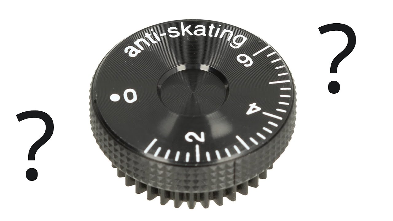

Question : Y a-t-il une position idéale sur le disque pour régler l’anti-skating ?
Réponse : […]
La question de la « position idéale » pour régler l’anti-skating sur un disque est un sujet de débat parmi les audiophiles, car, comme nous l’avons vu, la force de skating n’est pas constante sur toute la surface du disque.
Cependant, il existe des approches courantes et des recommandations pour obtenir le meilleur compromis possible :
  • Au milieu du disque (zone d’écoute la plus fréquente) : C’est une approche très répandue. L’idée est que la majorité de la musique se trouve dans la partie centrale du disque. En réglant l’anti-skating pour cette zone, vous optimisez les performances là où la cellule passe le plus de temps. Si le réglage est bon au milieu, les déséquilibres aux extrémités seront moins audibles ou moins dommageables que s’ils étaient constants sur la majeure partie du disque.

Recommandation générale :
Il n’y a pas de « position idéale » unique qui convienne à tous les bras et toutes les cellules. La meilleure approche est souvent une combinaison de méthodes :
  • Commencez par la recommandation du fabricant de votre cellule ou bras (souvent VTF = Anti-skating).
  • Affinez le réglage à l’oreille en écoutant des disques que vous connaissez bien, en particulier sur des passages dynamiques ou avec des instruments centrés (voix, basse). Écoutez si l’image stéréo est bien centrée et s’il n’y a pas de distorsion excessive sur un canal par rapport à l’autre.
  • Si vous disposez d’un disque de test, utilisez-le pour un réglage plus précis.

cette histoire d’anti-skating ressemble de plus en plus à de l’idiophilie. Mon approche toute pragmatique consiste à dire : si ça s’entend pas c’est pas la peine d’en faire un pâté.
J’avais un jour discuté avec un fou de hifi qui mettait un fil de soie à la place du caoutchouc pour entraîner son plateau, des pieds en caoutchouc machin, pas de couvercle parce que je sais plus quoi,… Chacun des trucs était inaudible mais sa réponse : la somme de trucs inaudibles finit par faire un tout audible. Boaf.
Pour le (les) disques qui sautent : ce sont les disques, puisque la platine fonctionne correctement avec d’autres vinyls.
Pour l’anti-skating : si y’en a pas, y’en a pas besoin, si y’en a un, il ne peut être optimisé que pour « une » position du bras. Cf. la video citée plus haut.
Je pense que l’usure du sillon et celle du diamant conditionnent nettement plus le son que ce réglage (ou son absence). Surtout avec les oreilles de la tranche d’âge moyenne des utilisateurs de ce forum…
4 « J'aime »
Je ne dirais pas ça.
D’abord, la plupart des platines du commerce ont un dispositif d’anti-skating et ce n’est pas un mécanisme qui va faire s’envoler le prix de l’engin (sauf évidemment, sur les platines idiophiles qui valent le prix d’une maison mais c’est un autre débat).
Ensuite, on peut faire des mesures physiques. Les trucs idiophiles, ce sont en général juste des impressions subjectives ou des croyances.
Après, il faut juste admettre que ce réglage est un compromis. Mais c’est vrai de beaucoup de choses, ce qui ne les rend pas complètement inutiles pour autant.

J’en « remet une petite couche » à propos de l’explication et du dessin proposé le 13/06 :
Sur ce dessin on comprends aisément que la force centripète est due au fait que la tangente du disque au niveau de la pointe n’est pas alignée avec la droite pointe-pivot du bras.
Donc ce que j’avais dit : si le bras est droit, sont pivot sera situé sur la tengente du disque, et normalement il n’y aurait pas de force centripète semble exact ???

Non, la situation est pire avec un bras complètement droit. Voir la suite du message que vous citez : Disque vinyle qui saute, à court d'idées - #64 par Chour_Pascal
