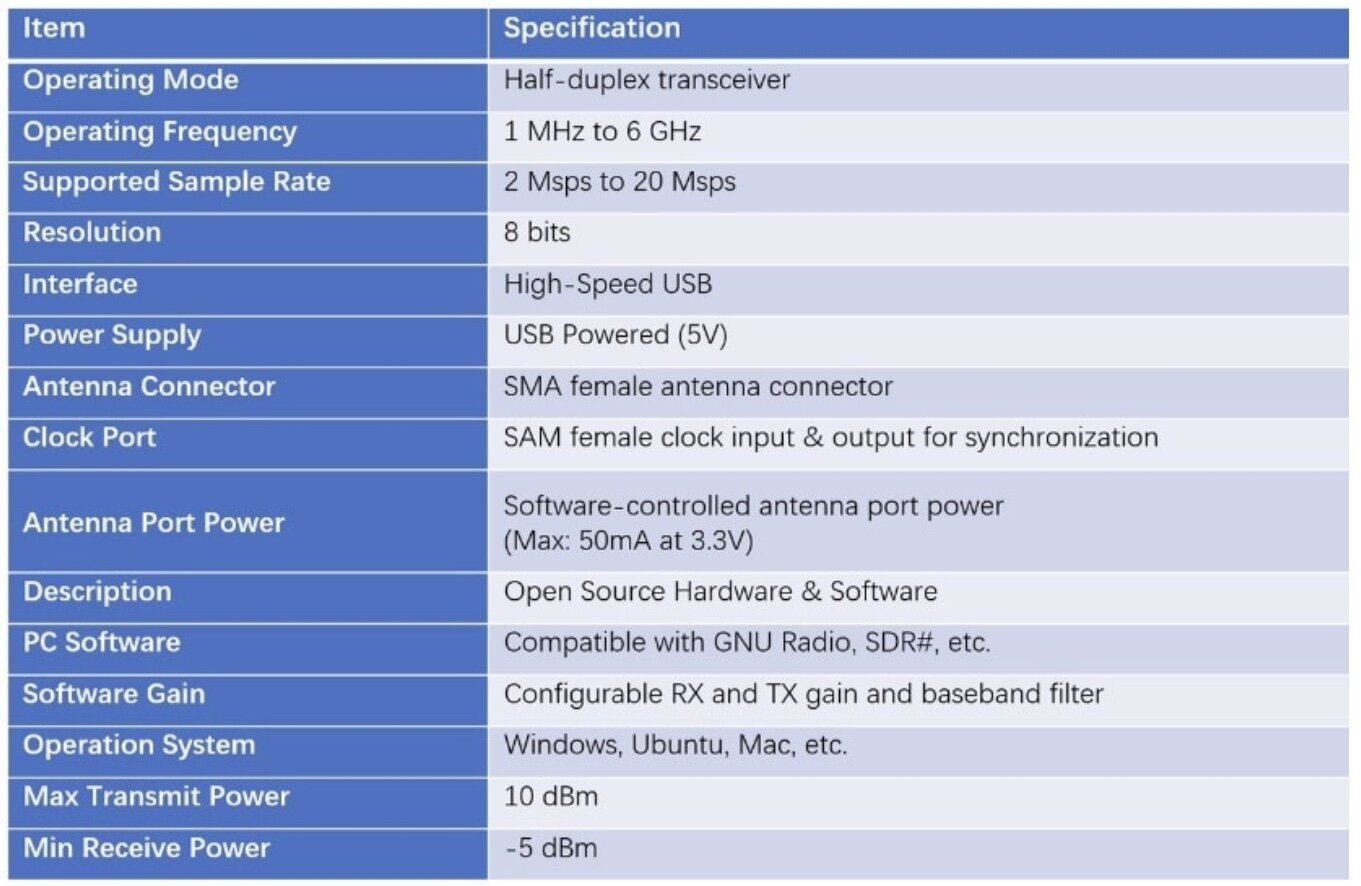

Question : si le HackRF génère la porteuse A/V modulée directement sur un canal de l’ancienne Norme E, qu’en est il de la pureté spectrale de la sortie ?
Est-elle +/- « propre » ou faut-il adjoindre un filtre en Pi pour filtrer les harmoniques ?
Vu le niveau de sortie indiqué dans la doc +10dBm (photo) avec un transistor ampli RF de sortie on pourrait faire un émetteur 819 de faible portée.

Bonjour Jérôme,
Les interfaces démodulateurs/modulateurs de type « HackRF One » et ses clones ou dérivés ne comprennent aucun filtre hardware intégré mais seulement des émulations qui ne filtrent pas efficacement les modulations. C’est pourquoi des modules en option sont commercialisés pour chaque type d’exploitation ou encore sont à fabriquer soi-même. En ce qui me concerne, je n’ai pas ce problème puisque je ne vais utiliser que le composite vidéo non modulé.
Une solution « simple » consisterait à l’émission à exploiter un filtre passe haut / bas soit en VHF, soit en UHF (on peut même exploiter deux canaux simultanés à l’émission UHF avec HackTV). Je me demande si un filtre passif exploité en télédistribution collective pourrait être utilisé pour ça, s’il est adapté à la puissance de sortie du module HackRF One. Bien sûr, il faut choisir le bon en fonction des fréquences exploitées. De mémoire, les filtres réjecteurs HF sont assez complexes à fabriquer / régler et un équipement de type analyseur de spectre serait quasi indispensable pour qu’ils soient vraiment fiables. Filtrer un signal HF impacte bien sûr en partie le niveau de signal « utile » et peut génèrer d’autres soucis (taux de bruit).
Enfin, l’autre solution carrément plus simple consiste à exploiter un modulateur de type Terra MT47 mais avec l’inconvénient de la bande passante réduite à 8 MHz au lieu des 14 MHz théoriques de la norme E. Toutefois avec un signal de qualité en source, on devrait s’approcher de ce qu’il était possible d’obtenir dans les années 1970 pour la première chaîne française en 819L.

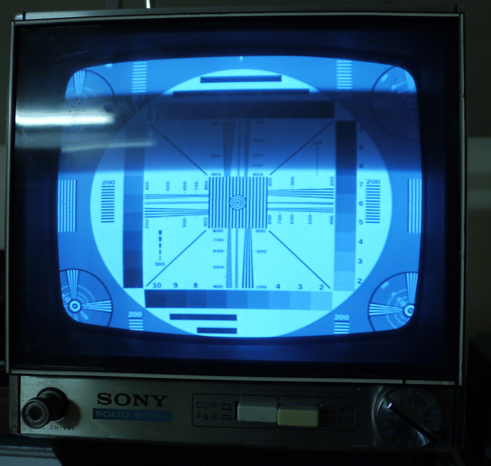

Bonne nouvelle, je viens de récupérer l’interface USB3-VGA et après plusieurs tentatives, j’ai enfin réussi à produire :
  • du bon PAL (miam toutou !)
  • du Sécam d’occasion (imparfait, c’est normal)
  • du 819 Lignes N&B (assez correct à ce stade)
    J’ai juste commencé à tester sur un petit Sony 9-90UM. L’image 819L est stable mais imparfaite car ce tv n’est pas bien réglé (symétrie). Cependant, le niveau de signal vidéo semble assez correct.
    J’ai aussi testé le modulateur Terra et le résultat a très bien fonctionné, même en 819L.
Je suis quand même bluffé d’avoir la possibilité de produire une source vidéo à haute résolution ancienne ! :smiley:
Encore un grand merci à Mannix et à marceljack pour leur soutien ! :wink:

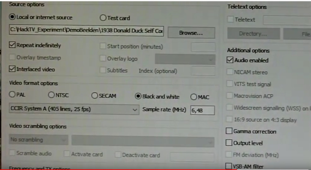

Question à Mannix :
Je ne parviens pas à accéder à cette interface graphique (extrait ci-dessous d’une vidéo sur ioutube).
Mais c’est peut-être une version Windows ou une compilation ?
À suivre, donc…

Dans /home/pi/ tu trouveras aussi 2 vidéos de tests que j’avais mises, une contenant une mire philips PM5544 et une autre contenant un extrait de la vidéo « big Buck Bunny », tu pourras les utiliser comme source pour hackTV.
Pour l’interface graphique c’est une initiative d’un internaute, au départ il l’avait crée en visual basic, donc compatible qu’avec windows, puis ensuite il l’a faite en java afin qu’elle soit multiplateforme, ça devrait donc fonctionner avec le raspberry pi 4 si java est installé (il me semble que par défaut java est installé) :
github.com/steeviebops/jhacktv-gui/releases
tu télécharges le fichier hacktv-gui.jar, puis dans le dossier où se trouve ce fichier tu tapes :
java -jar hacktv-gui.jar
mais attention ce genre d’interface graphique non officielle peut avoir des bugs, t’induire en erreur et peut empêcher une utilisation optimale de hackTV (on peut être limité par l’interface si l’auteur a oublié d’implémenter tous les cas d’utilisation au niveau des combinaisons d’options de hackTV), avec la bonne vieille console on a pas ce souci car on maîtrise ce qu’on donne comme options à hackTV en ligne de commande.
Cette interface graphique ne fait qu’appeler hackTV en lui passant en ligne de commande les options correspondant aux cases cochées dans l’interface, c’est utile pour le débutant ou celui qui n’a pas lu l’aide en ligne assez complexe d’hackTV.

Voici les toutes premières photos prises hier sur mon petit Sony N&B commuté en 819L.
Edit : la bonne connexion sur le port VGA est la broche N°1 pour le point chaud vidéo et la N°6 en guise de masse.
Je suis désolé de la médiocre qualité des photos (je n’ai pa encore trouvé le bon paramétrage de mon appareil pour faire de meilleurs prises de vues cathodiques).
En réalité, le piqué / détail est très impressionnant et j’ai du mal à discerner le lignage tant le détail de l’image « haute définition » des années 1960-1970 est surprenant sur ce tout petit écran de 21cm de diagonales.
Quand j’aurai le temps, je testerai sur un TV 56cm…
En visionnant plusieurs films 1080p50 sur cet écran, j’ai pu me souvenir très précisément de ce que j’observais durant mon enfance quand l’ORTF diffusait des longs-métrages sur la 1ere chaîne. :wink:
Cliquer 2 fois sur chaque photo pour agrandir. Désolé, c’est la photo qui est floue.

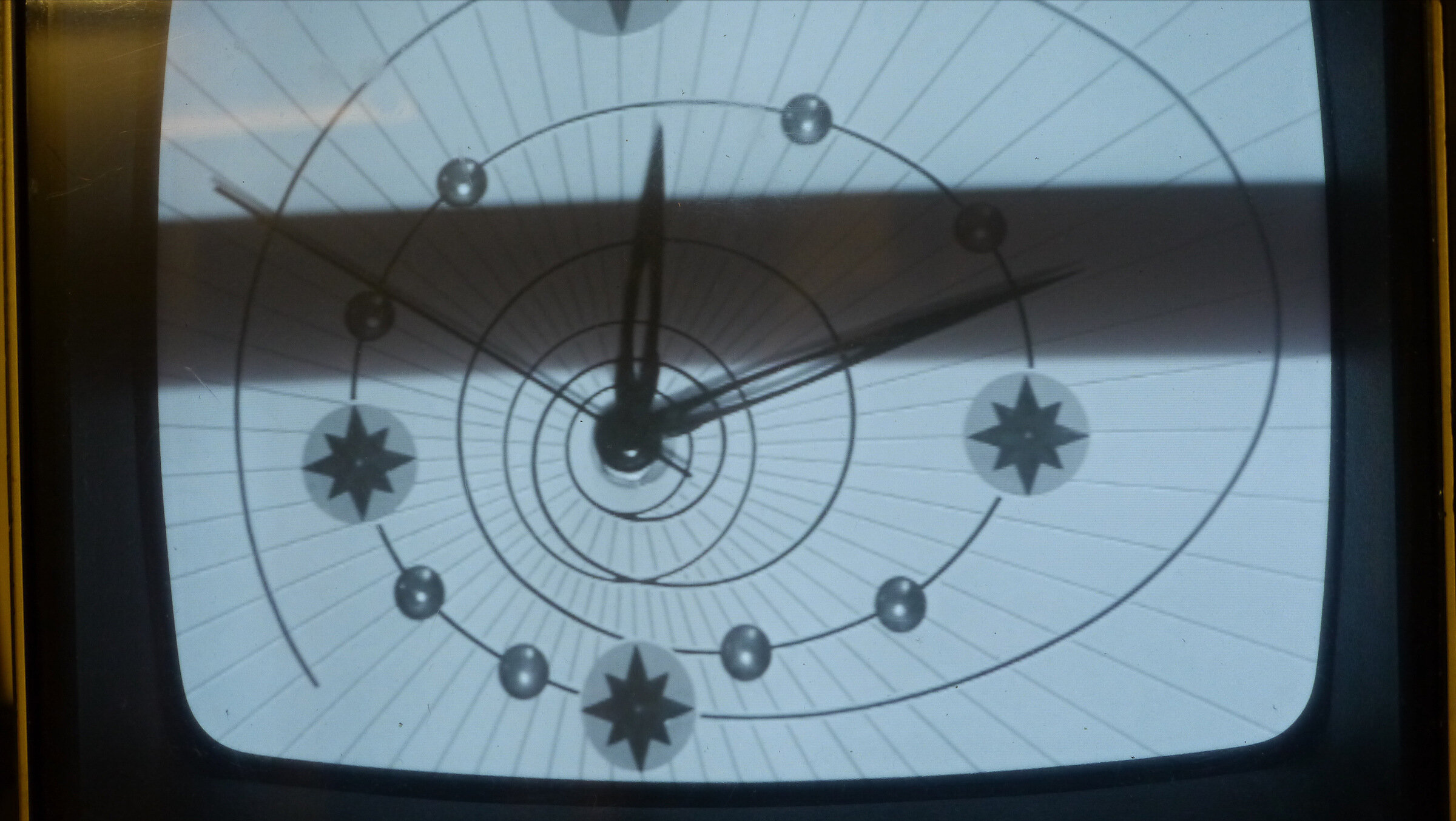

Vidéo de la pendule ORTF prise chez moi (1080p50) :

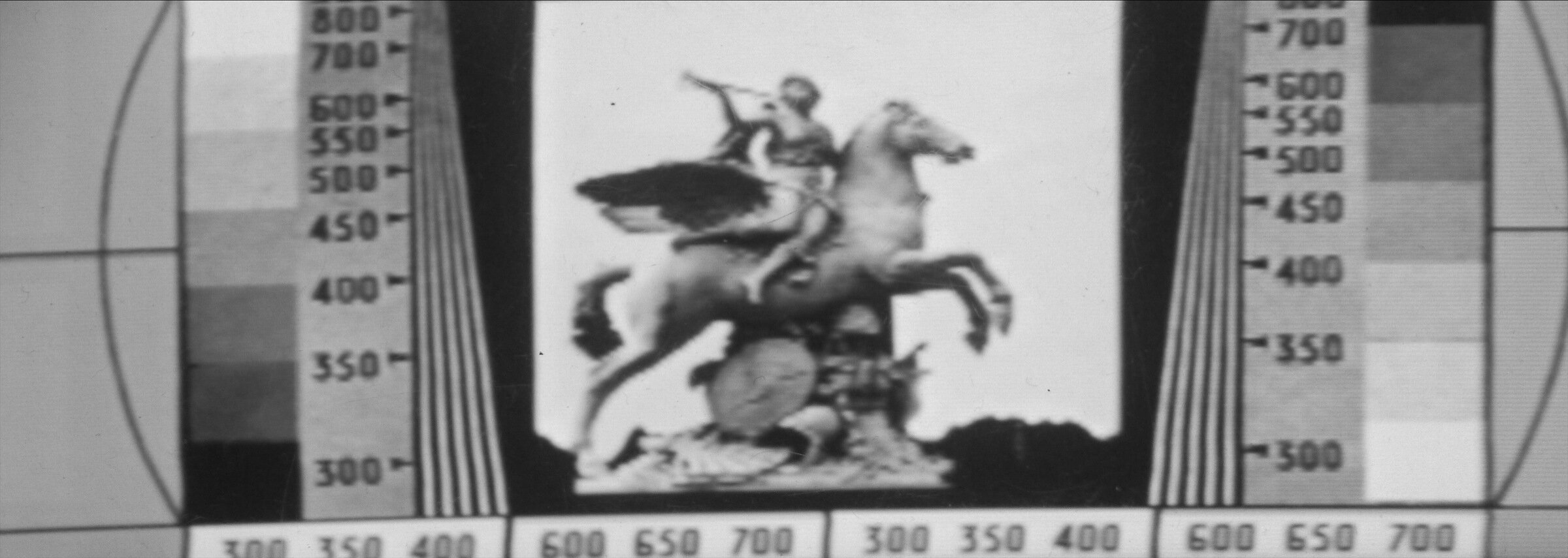

Détail de la mire HD (photo floue)
Salut :wink:
Il faut régler la vitesse d’obturation à 1/25 ème de seconde.
Et idéalement il faudrait le synchroniser avec la synchro trame pour ne pas voir la bande noire du retour trame.
Bonjour Clopos,
le projet avance bien, Bravo ! à vous, Mannix54, MarcelJack pour ce beau résultat.
Il me semble juste distinguer les raies verticales 400 points de définition.
Je suppose que la mire venant d’un PC ou lecteur USB MultiMedia a une définition égale ou supérieure au 819 désiré.

Le résultat réel est bien supérieur à celui de la photo. Bien sûr, la résolution de la vidéo est 1080p50 donc supérieure au 819L natif. Mais malheureusement, ce téléviseur a un protège écran en plastique fumé marron qui non seulement rend l’image moins lumineuse mais surtout, induit du flou et des reflets.
Je procèderai à d’autres tests sur mon National TR-562 version EF commuté en 819L.
