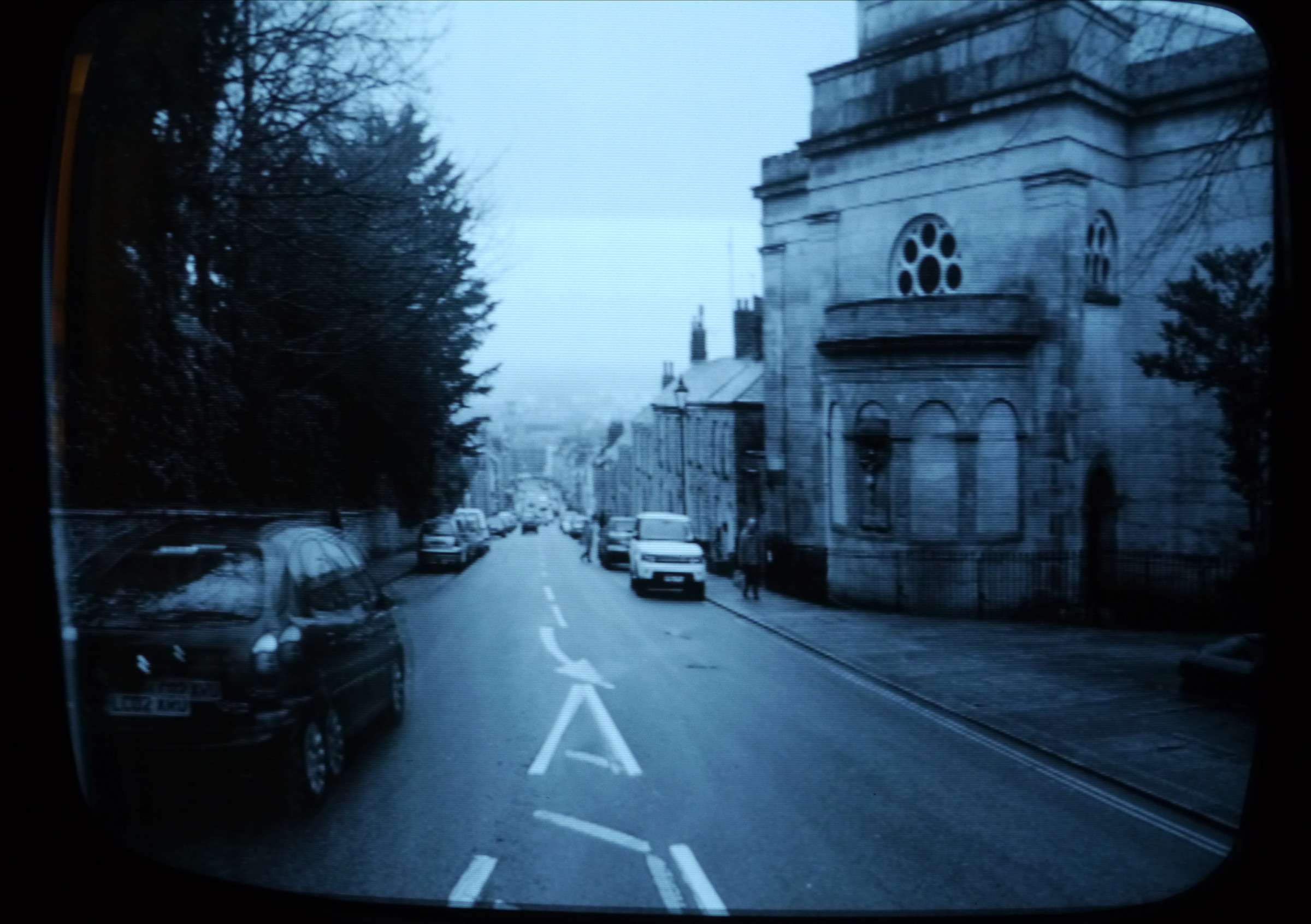

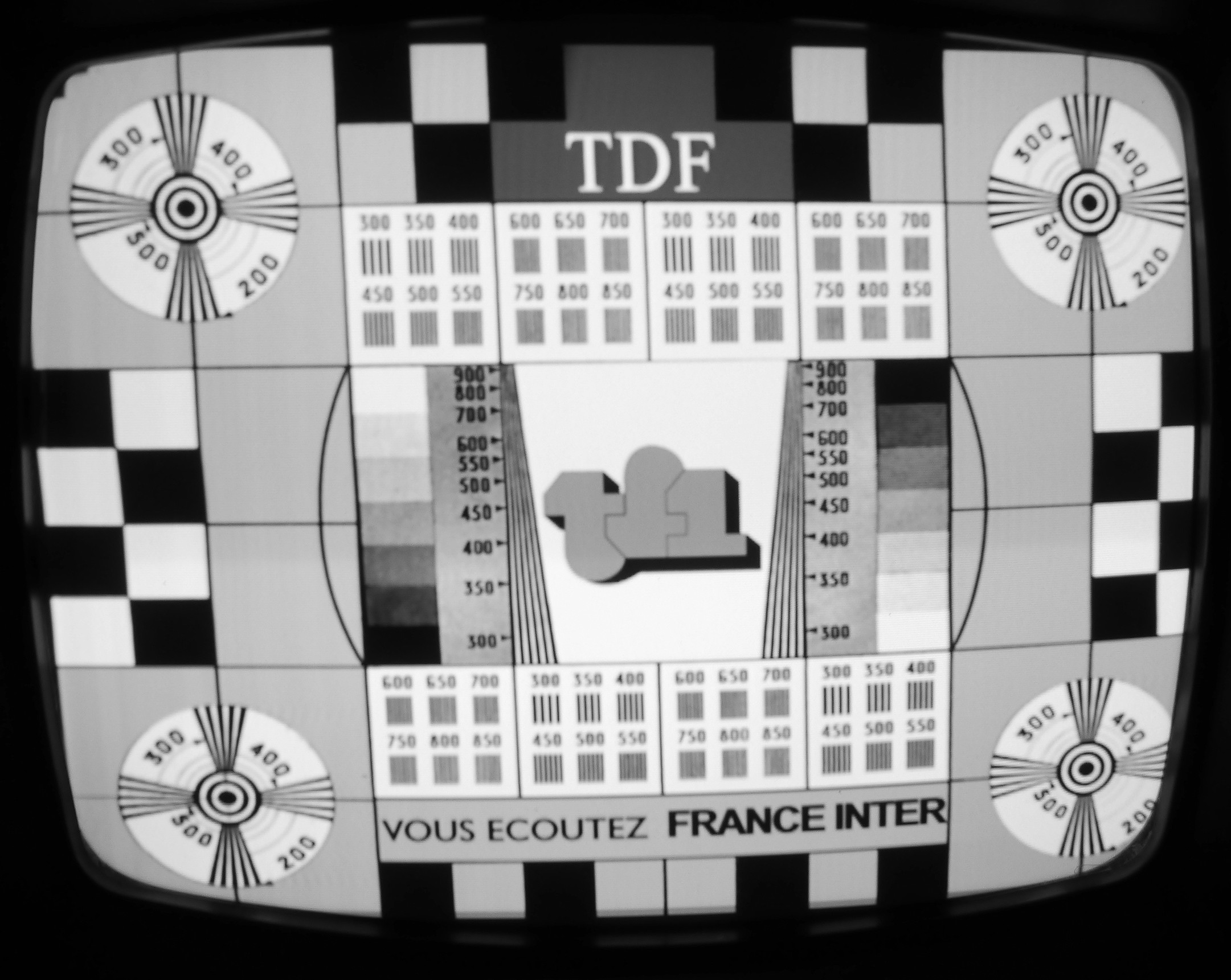

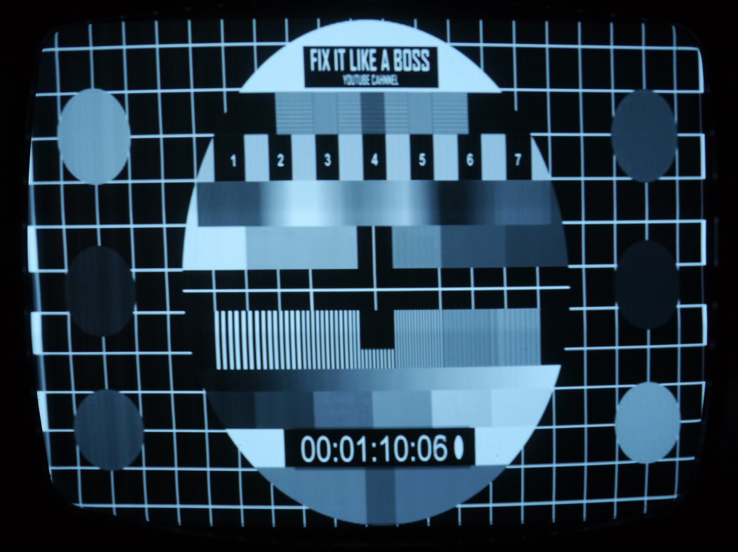

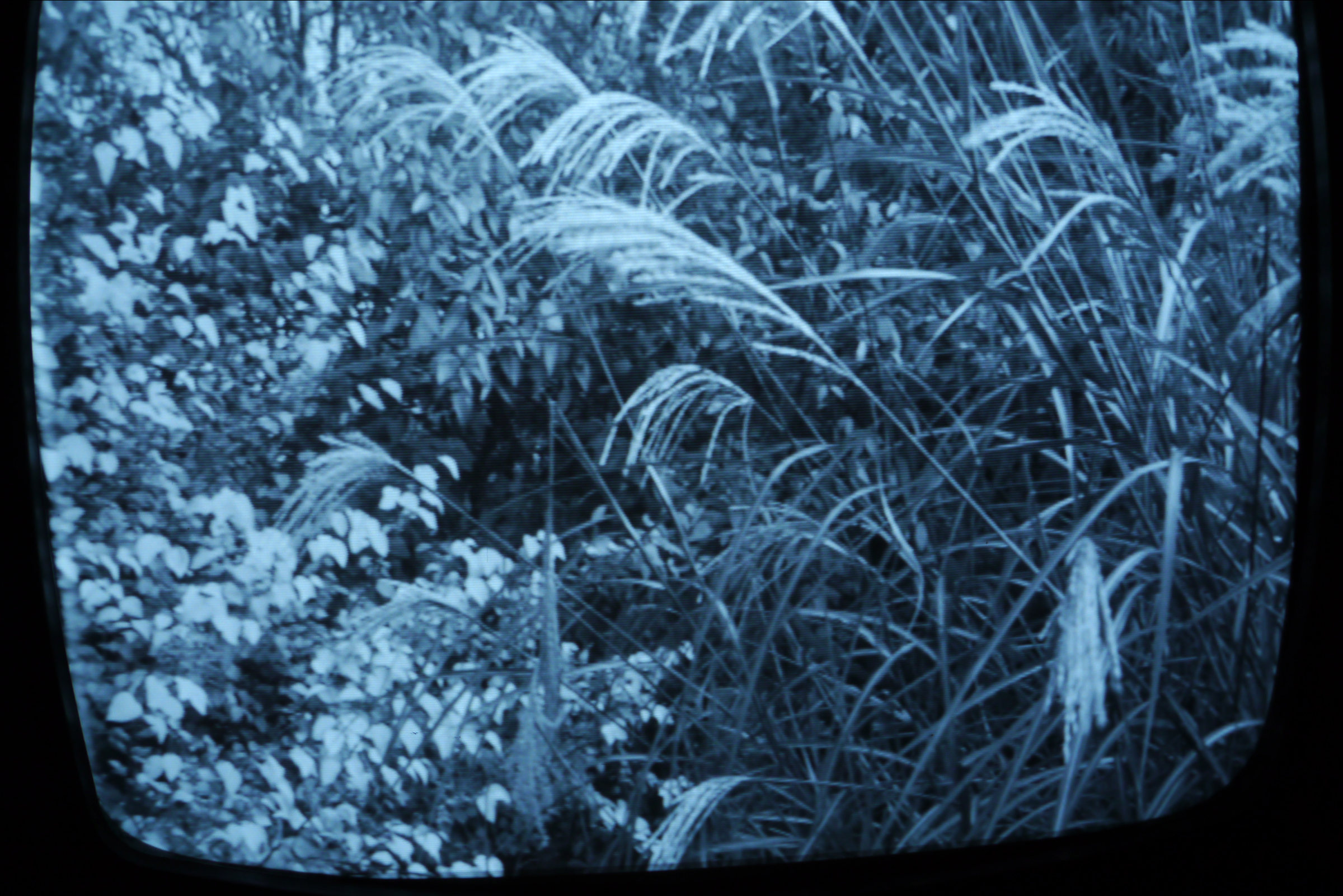

Hello à tous,
Dans l’attente de trouver le moyen d’améliorer la prise de vue avec mon appareil photo, voici quelques clichés (encore un peu flous) de mes premiers tests sur un TV N&B de taille moyenne : National TR562EF.
Ce qui n’apparaît pas sur les photos, c’est la grande finesse du détail, la limpidité des images, la quasi-absence de clignottement du balayage entrelacé, la densité des contrastes et en résumé, la qualité subjective qui correspond à ce que je pouvais voir sur la première chaîne ORTF de mon enfance sur le téléviseur noir et blanc que nous avions. Je présume que la bande passante vidéo est respectée car je peux percevoir des détails assez fins. J’ai pu constater par comparaison, la différence avec la résolution plus faible du Aurora. Il y a une très nette amélioration grâce aux presque 200 lignes gagnées.
La solution HackTV démontre que nous sommes capables de générer des signaux très proches de ceux que les moniteurs professionnels en régie ou que les téléspectateurs en région parisienne pouvaient recevoir (en région, les relais hertziens analogiques successifs de l’époque réduisaient bien sûr sensiblement la qualité en induisant notamment du bruit dans l’image).
Il me reste à trouver le bon réglage de mon appareil photo et poster d’autres clichés encore plus évocateurs. :unamused:
Cliquer sur les images :
Une vidéo HD en 16/9 anamorphosée 4/3
Une mire HD anamorphosée
La mire 819L de la première chaîne et du début de TF1.
Si tu as utilisé le modulateur MT47 en norme L, la bande passante vidéo doit être de l’ordre de 6 MHz (en fait un peu moins car la réponse FI n’est pas symétrique par rapport à la porteuse vision en double bande latérale).
On devrait avoir 6 MHz à -3 dB du côté de la porteuse son utilisée et environ 4,65 MHz à -6dB du côté du flanc de Nyquist de la FI en mode 819 lignes.
