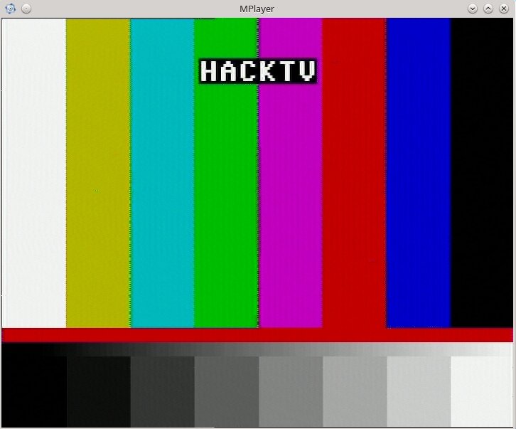

Pour info grâce à Marceljack j’ai maintenant un adaptateur USB3.0 vers VGA équipé de la puce fresco FL2000 (je l’en remercie encore) :slight_smile:,
il fonctionne très bien, ici en PAL :
J’ai testé sur 2 PC pour capturer la sortie vidéo composite du FL2K (branché sur le port USB3.0 du raspberry pi 4) :
  • le premier équipé d’une carte tuner PCI « winfast leadtek DTV1800H » (tuner hybride analogique/TNT)
  • le sécond équipé aussi d’une carte tuner, même marque mais modèle différent : "« winfast leadtek DTV1000-T » qui n’a qu’un tuner, du DVB-T (mais possibilité de capture analogique via l’entrée vidéo composite et s-vidéo)
le premier PC donne une bonne image avec l’adaptateur,
sur le second il y a une bizarrerie depuis que j’ai ajouté une carte USB 3.0 PCI express : des interférences semblent perturber la carte tuner, si j’utilise l’adaptateur FL2K je peux voir un léger phénomène de « dropouts » sur l’image (un peu comme sur une cassette vidéo), des fines lignes noires à peine visibles et aléatoires qui se promènent un peu sur l’image,
je pense que ça vient de la carte contrôleur USB 3.0 qui génère des parasites, des interférences vers la carte tuner PCI, car elle est installée juste à coté du slot PCI de la carte tuner, et un gros cable USB interne à proximité est utilisé pour relier le rack « 2 ports USB 3.0 » situé en façade du boitier à la carte contrôleur USB 3.0.
Sur ce PC problématique un ventilateur de boîtier s’est mis à devenir bruyant, il génère peut-être aussi des interférences qui sont captées par la carte tuner.
Donc pour résumer : tout est Ok sur le premier PC (image parfaite, sans interférences via l’entrée vidéo-composite), mais sur le second PC il y a des interférences très fines (peu visibles) sur l’image, et je pense que ça vient d’un perturbateur installé récemment dans ce PC (carte contrôleur USB 3.0 PCI express) ou un ventilateur de boîtier qui rayonne en terme d’interférences.

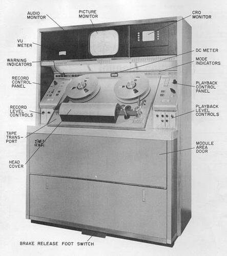

Bonsoir à tous,
Nous savons désormais qu’il a existé à la RTF puis à l’ORTF plusieurs magnétoscopes capables d’enregistrer les émissions en 819 lignes, dont au moins deux RCA et plusieurs Ampex dont au moins un est toujours en fonction actuellement à l’INA.

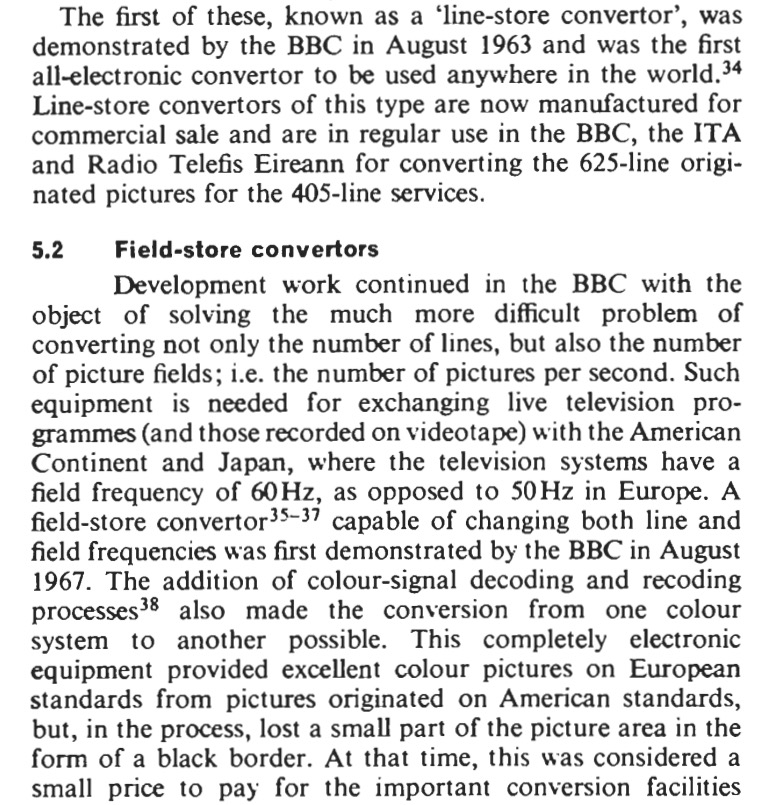

Hello,
Dès la fin des années 1950, les européens et surtout les Anglais ont étudié en labo, comment procéder à des conversions électroniques. Mais c’est bien en août 1963 que le premier convertisseur électronique réellement fonctionnel et donc, commercialisé, a été dévoilé par les techniciens de la BBC.
Extrait de :
TV Broadcasting 1960-70 (J. Redmond IEEE review Vol. 117)

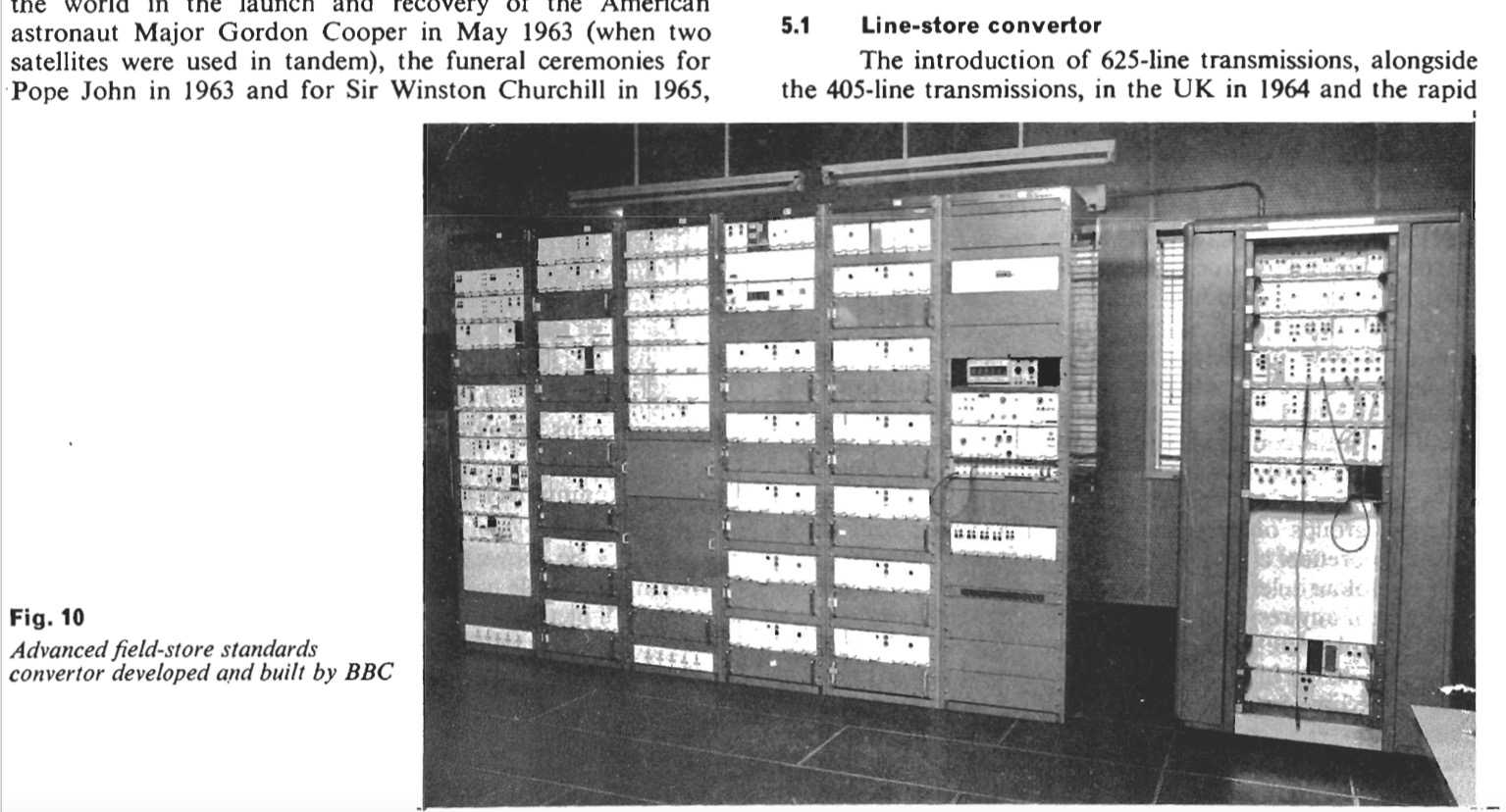

Le convertisseur « miniature » de la BBC. Cliquer sur la photo. :laughing:
Cliquer sur l’image :
