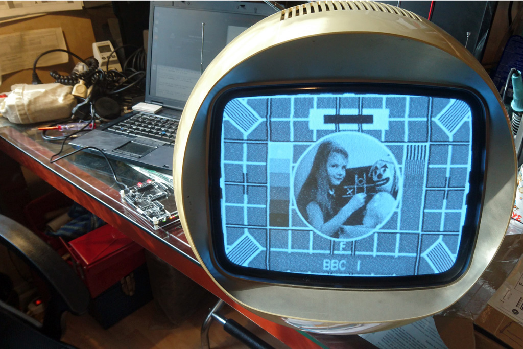

Bonjour Clopos,
le résultat a l’air pas mal, le flou de bougé est donc éliminé vu que tu as utilisé un trépied,
je me souviens d’avoir vu aussi du lignage sur les TV noir et blanc en s’approchant de très près (ou bien utiliser une loupe si les yeux ne permettent plus de voir net de très près), donc c’est peut-être normal ?
Sinon le facteur limitant vient peut-être de la verrerie de l’objectif, et/ou de l’électronique de l’appareil photo numérique, il est probable qu’il utilise en interne des filtres pour traiter l’image capturée par le capteur CCD, et que cela entraine ensuite une dégradation de l’image :
cerig.pagora.grenoble-inp.fr/mem … w-Jpeg.htm
matrice de bayer pour les photos, ça oblige à appliquer des algorithmes pour estimer les vraies couleurs, ça peut induire des erreurs de rendu :
fr.wikipedia.org/wiki/Matrice_d … lor%C3%A9s
Les appareils photos récents, les smartphones exploitent l’intelligence artificielle, des algorithmes complexes pour modifier l’apparence, corriger les défauts des photos, ça peut donner un résultat non conforme à la réalité.
Les experts en photo contournent ce problème en exploitant directement le mode « raw » permis par les appareils photos de type reflex, ce fichier raw contient les informations brutes capturées par le capteur CDD, et ensuite via un logiciel ils appliquent sur le fichier raw les filtres qu’ils souhaitent, ils ont un meilleur contrôle sur le rendu final (netteté, rendu des couleurs, balance des blancs),
ils peuvent aussi utiliser un autre objectif mieux adapté pour les plans rapprochés que celui fourni par défaut sur l’appareil reflex.
Je pense que l’effet de lignage vient peut-être du fait que l’appareil photo ne prend pas uniquement les deux trames d’une même image mais un nombre pas forcément pair de trames, de ce fait la luminosité enregistrée est un peu différente d’une trame à l’autre (et donc d’une ligne à l’autre).
Si mon hypothèse est exacte, pour éviter cet effet sur la photo il faudrait que l’appareil photo soit déclenché par la synchro trame et ne prenne que 2 trames (ou un nombre pair de trames).
Mais le résultat est néanmoins excellent et les principaux défauts visibles sur ces images sont dues au téléviseur :wink: (« ringing » sur le côté gauche de l’image, visible surtout sur l’horloge RTF et cadrage imparfait faisant apparaitre les bords gauche et bas).
Hello,
C’est effectivement le plus probable parce que je vois dans le viseur / afficheur de l’appareil photo, des fluctuations différentes en fonction de l’obturation.
Je suis à peu près certain que l’appareil est trop rapide et il sélectionne une trame au lieu des deux. J’ai le même souci avec la fréquence en 625L. :unamused:
Il faudrait que je trouve le moyen de forcer le 1/25e ou le (1/40e ?) mais le mode d’emploi de ce Panasonic GH2 Lumix est traduit en français par des japonais qui savent tout sauf vraiment vulgariser l’utilisation. Il ya plein de renvois contradictoires dans le guide, avant de comprendre comment obtenir une simple opération. J’en viens à regretter mon bon vieux reflex argentique (hélas depuis longtemps donné à un pote).

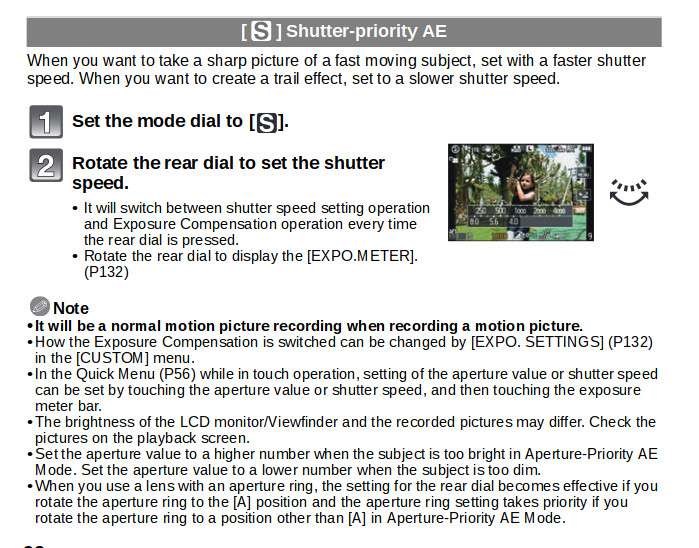

Sur la molette de droite de ton appareil photo tu as les classiques modes « P, A, S et M »,
Essaie de choisir le mode semi-automatique « priorité à la vitesse », qui permet de choisir une vitesse et l’appareil choisit ensuite automatiquement la bonne ouverture, pour cela tu tournes la molette de droite sur la position « S »
à l’écran tu verras alors les vitesses disponibles, que tu peux choisir via la molette de sélection de type « disque rotatif avec le pouce », normalement c’est assez intuitif, faut tester sans trop se prendre la tête avec le manuel, par tâtonnement tu devrais trouver.
Le mode d’emploi en anglais :
bedienungsanleitung-deutsch.de/ … GH2_EN.pdf

Hello à tous,
Sur les recommandations de marceljack, j’ai donc pousuivi mes tests à la fois en 625L et en 819L. Quasiment aucune différence. De plus, entre le format RAW qu’en JPEG à résolution maximum, il n’y a aucune différence.
Voici le résultat. Pour la photo 819L, j’ai volontairement accentué le détail avec fotochoppe.
En 625L + PAL (on note le moirage de la chroma dans l’image, ce qui est normal pour ce TV N&B) :
En 819L monochrome (j’ai choisi le compromis de vitesse le plus synchro avec la trame) :
Pour le mode raw il faudrait tester chaque algorithme du filtre de Bayer avec le logiciel rawtherapee, il y aura peut-être des différences (image plus ou moins nette, couleurs différentes, effet de crénelage plus ou moins important selon l’algorithme),
une fois l’image raw ouverte on clique sur l’icône entourée en rouge ici, et tester les différentes méthodes de dématricage dans la liste déroulante « méthode » :
tu peux aussi mettre à disposition le fichier raw pour que je puisse tester avec rawtherapee, en utilisant le site wetransfer.com/ (pas besoin de créer un compte, il faut cliquer sur le bouton « non merci »)
Sinon le rendu me semble ok, parfois entre ce que l’oeil humain voit et ce qu’un capteur CCD interprète il peut y avoir des différences.

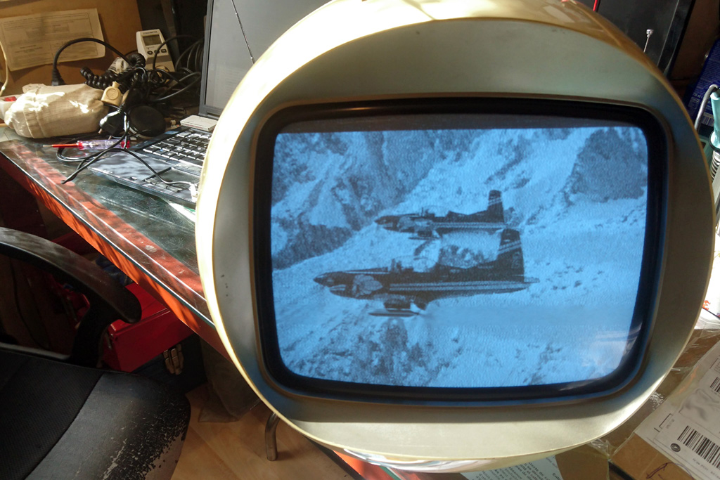

Bonjoru,
Essais fait, retour sur mes résultats :
j’ai une instabilité sur les vidéos transmises, quelque soit la norme d’émission y compris la « test » fourni par hacktv.
Elles sont stables quelques secondes puis ça décrochent comme si il n’y avait plus de synchro verticales mais elles y sont, il y a en même une instabilité du son.
Je précise que le phénomène est présent sur tout mes téléviseurs d’essais y compris un petit tv LCD. Ce n’est pas la synchro des TV qui décrochent mais bien la vidéo modulée qui déconne (perte de flux ?).
Je vous joint 2 photos d’un de mes tv en fonction, liaison sans fil sur le canal 8 en 625 lignes et en 819 lignes, ça reste stable environ 3 secondes puis ça décroche. Si je fais une action sur le PC, ça se stabilise 3 secondes puis ça recommence à sauter. Cela vient peut être de mon PC qui est un vieux modèle pour le test avec 4 Gigas de RAM et un Core duo. Par contre, je crois que ce n’est que de l’USB 2.
