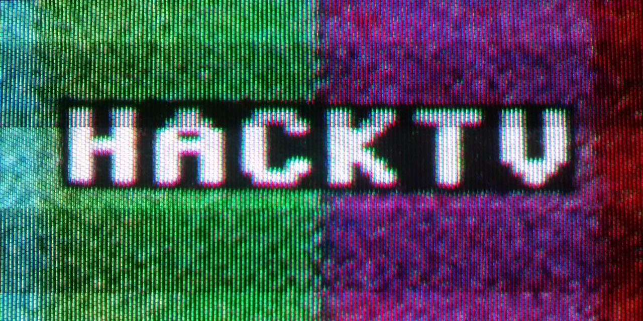

Bonjour, avec Hack RF est-ce qu’on peut avoir du 819 lignes en couleur ?
Il faudrait déjà apprendre et comprendre comment fonctionnait le système de télévision analogique Secam avant de poser cette question …
Quid de la ligne à retard de 64 μs calibrée pour la durée d’une ligne dans une image analysée et transmise à 625 lignes.
Entre 1956 et 1964, Henri de France avait procédé à des essais en labo, de colorisation du 819 lignes en Secam, mais il n’y jamais eu d’exploitation commerciale.
La bande passante requise pour le N&B était énorme (environ 10 MHz), alors imagine en couleur !

Bonjour à tous et merci pour ce beau tuto!
Pour info, il est possible de trouver des USB 3.0 vers VGA avec la puce FL2000 sur Amazon ou même d’occase sur le boncoin ( en tapant BENFEI USB VGA en recherche ).
Petite question: comment avez vous relié le VGA avec le câble coaxial? Avez vous des photos de vos réalisations ?
Cordialement
Maxime
tu peux utiliser ce bornier VGA :
https://www.amazon.fr/dp/B08155LH92
il faut trouver ensuite sur le bornier la position correspondant à la pin RED du port VGA et celle pour la masse,
de là tu peux ensuite relier 2 fils qui serviront à fabriquer le câble RCA vidéo composite, tu peux utiliser une fiche RCA et tu soudes 2 fils dessus :
https://www.amazon.fr/RUNCCI-YUN-connecteurs-Connecteurs-multimédia-Surveillance/dp/B082DDLQPR
Pour l’adaptateur USB3 vers VGA les nouveaux modèles n’utilisent plus la puce FL2000, mais une puce d’une autre marque.
Normalement si l’image d’origine est en couleurs pour obtenir une échelle des gris correcte il faudrait sommer les 3 composantes (R,V, B) de manière à réaliser une luminance Y qui correspond à l’équation suivante: Y = 0,59 V + 0,30 R + 0,11 B.
Si l’image d’origine est en noir et blanc, n’importe quelle sortie donnera la bonne échelle de gris mais il vaut mieux prendre la sortie verte qui aura une amplitude plus importante (donc un meilleur rapport signal/bruit).
Il faut aussi combiner le signal de luminance avec les signaux de synchro et connaître leur polarité pour élaborer le schéma complet.
A moins qu’il y ait un mode de fonctionnement particulier où la puce sorte directement un signal composite sur la sortie rouge ?
Le pilote spécial osmo-fl2k transforme l’adaptateur USB3 vers VGA en périphérique SDR,
Les pins RED et GND du connecteur VGA sont alors utilisées comme sortie SDR, avec le logiciel hackTV qui assigne ces 2 pins pour la sortie vidéo composite.
Personnellement je n’utilise que la pin RED et la masse, je ne sais pas si en combinant la pin rouge, bleue et verte on peut améliorer la qualité visuelle (voltage plus élevé).
S’ils utilisent la pin R pour fabriquer directement la vidéo composite avec synchro (CVBS) je pense que c’est bon et il est probable que V et B ne donnent rien.
