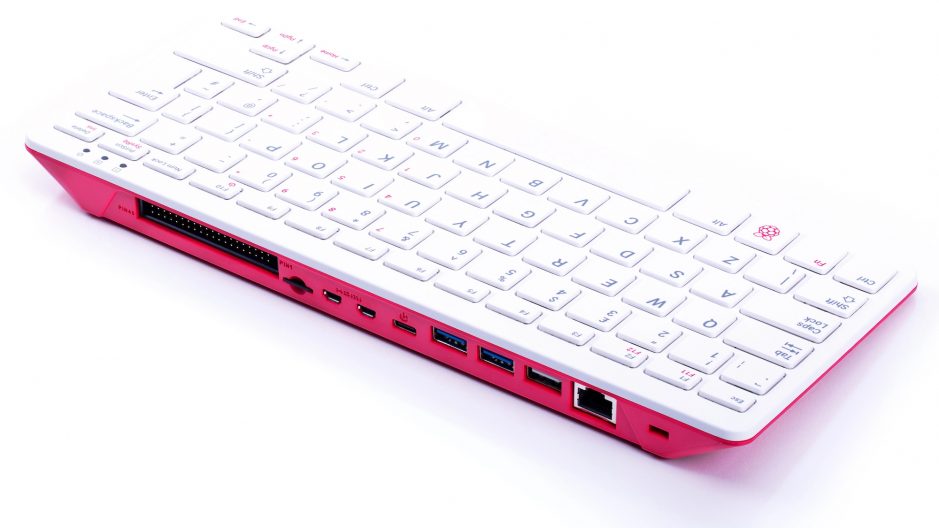

Perso je préfère le terme « nano-pc » pour désigner les cartes de type raspberry pi, je pense que c’est à ça que Clopos voulait faire référence,
il y a un doute sur le CPU du raspberry pi, on ne sait pas s’il sera assez puissant pour faire du SDR,
une nouvelle révision est sortie récemment, la version 400 du Pi 4, qui est inclue dans un clavier (à la manière des ordis des années 80), un CPU un peu plus puissant (1.8 Ghz contre 1.5 pour la révision précédente) :
raspberry-pi.fr/raspberry-pi-400/
Plus vraiment « nano » cette version integrée dans un clavier :mrgreen:.
