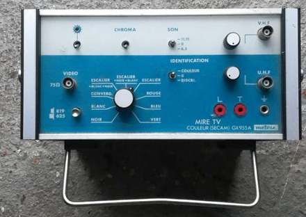

Est-ce qu’il serait possible d’exploiter le modulateur intégré de cette mire vendue sur coincoin à 10€ avec une modulation à la norme E ?
https://www.leboncoin.fr/image_son/1882999848.htm
Il n’y a pas l’air d’y avoir une entrée audio/vidéo externe mais on peut certainement en créer une en ouvrant la boite.
A 10€ il n’y a pas grand risque. :wink:
Y a une entrée vidéo en façade sur la gauche
Je pense que c’est plutôt une sortie, car pour une entrée il faudrait une commutation genre « ext », et il y aurait aussi une entrée audio.
Je peux me tromper bien sûr … :wink:
+1
Toutes les mires avaient une sortie vidéo, ce qui évitait de passer par le modulateur et pouvait servir en dépannage en mode « signal tracing » bien qu’ici on ne puisse apparemment pas en régler le niveau.
Ah bon désolé :confused:
Et comme souvent… mister marceljack is right !

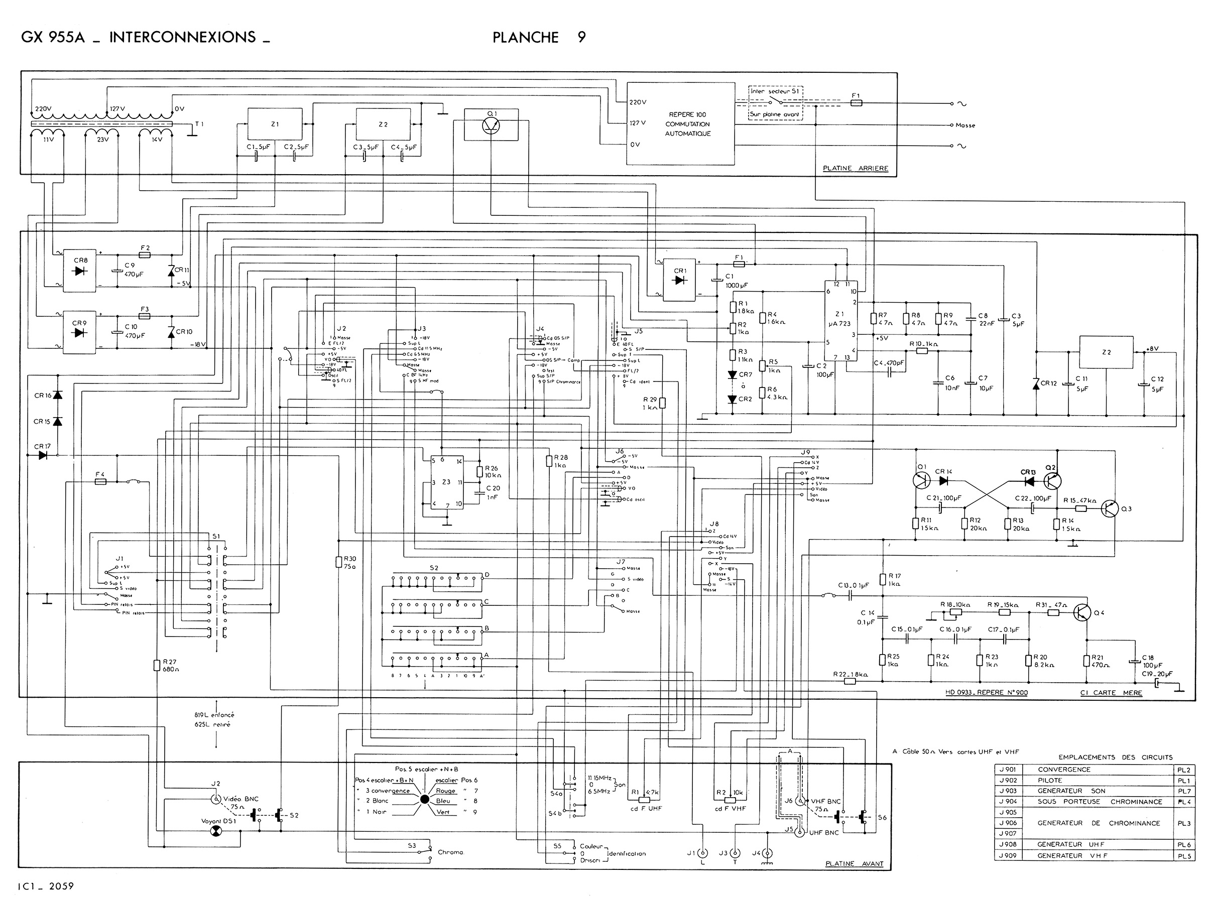

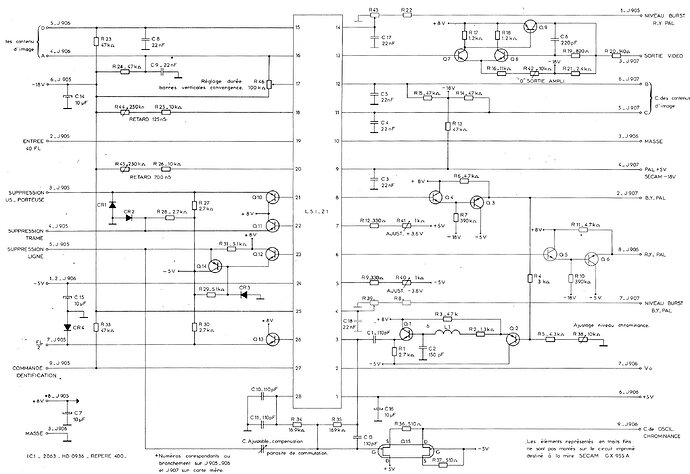

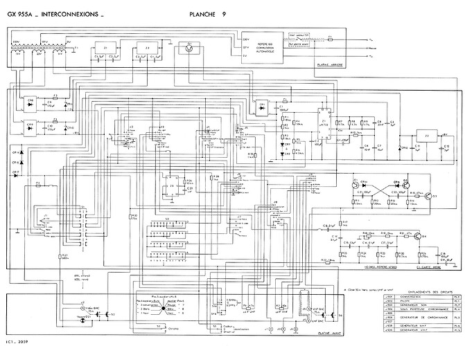

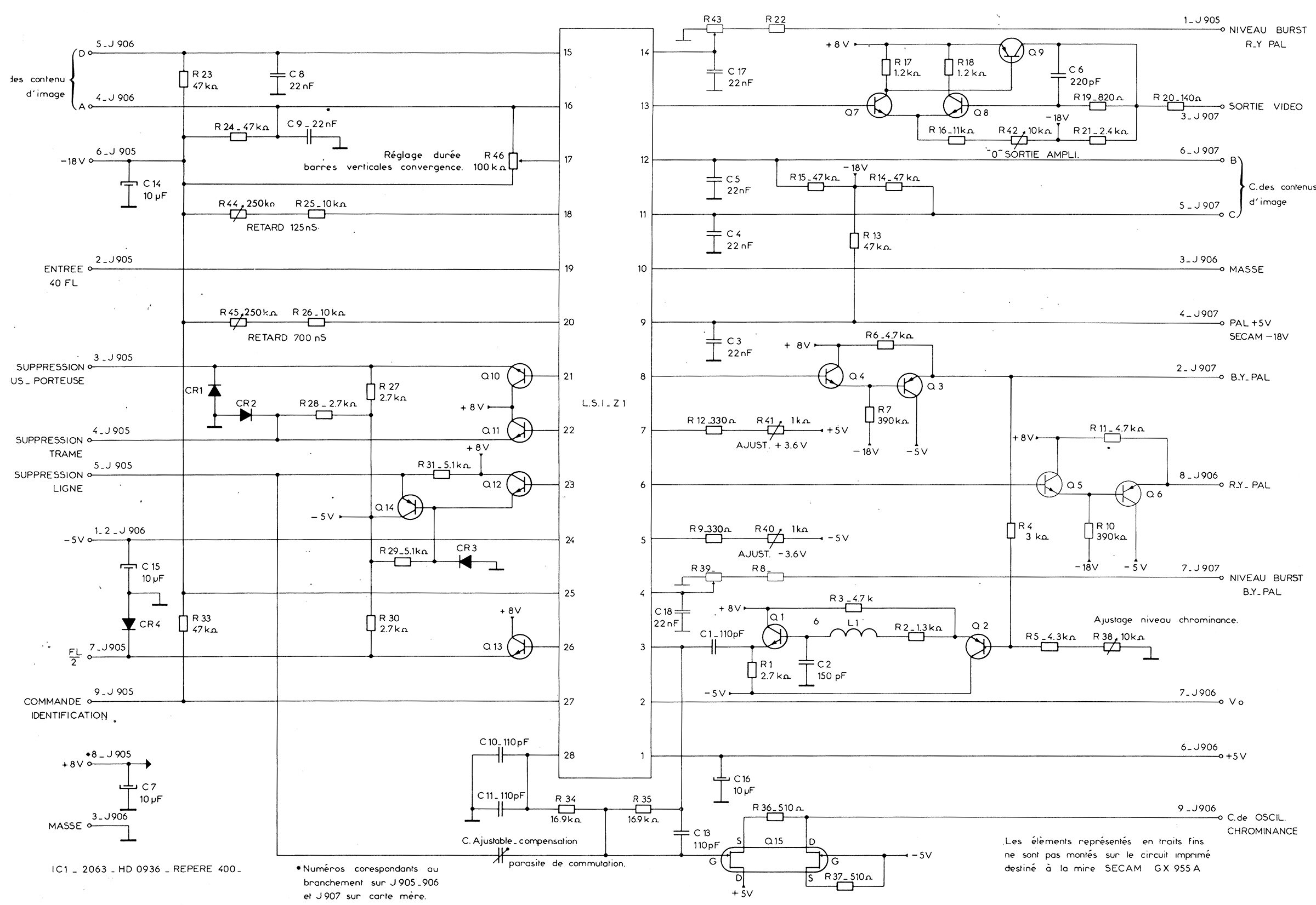

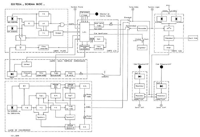

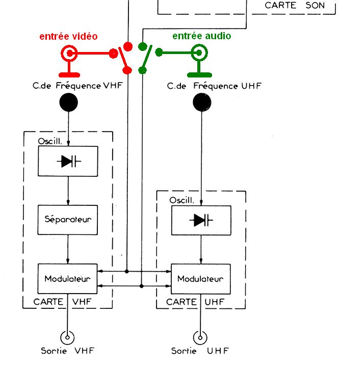

Et voici quelques éléments (j’en ai d’autres) pour vérifier le point d’injection vidéo (j’ai le schéma audio AM, par ailleurs).
Cliquer 2 fois sur chaque image pour afficher en grand :
Pour ajouter une entrée AV, cela semble simple (au niveau du schéma bloc):
Il faudrait voir le schéma électrique détaillé pour déterminer les quelques composants à ajouter.
@Clopos: as-tu l’intention de l’acheter ? (je pense qu’elle veut le coup).
Oui marceljack. J’ai lancé l’opération d’achat. :wink:
