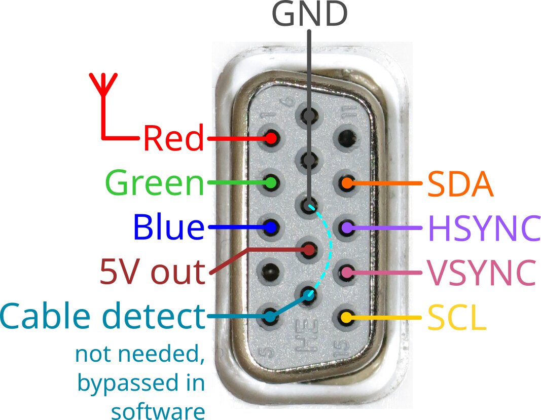

que conseilles-tu pour récupérer la sortie « Red » en terme de connectique sur cet adaptateur ?
Normalement il faut utiliser la pin « GND » et la pin « RED » sur le connecteur VGA, je ne sais pas si ce produit peut convenir :
amazon.fr/3-RCA-Female-HD15 … 089VY6GTZ/
je pense que ce produit véhicule le signal de synchronisation sur ses 3 sorties RCA, du coup ça risque de ne pas convenir puisqu’on ne veut que les pins RED et GND,
on peut aussi utiliser des petits cables pour breadboard pour se connecter aux 2 pins, puis souder la sortie sur un connecteur RCA ? :
amazon.com/Elegoo-EL-CP-004 … 01EV70C78/
edit : ATTENTION, seules les broches N°1 (point chaud sortie vidéo) et N°6 (masse vidéo) sont à utiliser !

Bonjour Mannix,
En mode VGA les sorties RGB ne contiennent pas de synchro et je pense que cet adaptateur est complètement passif, donc sur les cinch R, G et B ce sont exactement les signaux des sorties VGA qui ressortent, donc sans synchro.
La synchro est superposée seulement si le produit qui sort sur une prise VGA est en mode YUV.
C’est à ce type de signaux que ce type d’adaptateur est normalement destiné.
Normalement la synchro est superposée à Y (prise verte).
B-Y (prise bleue) et R-Y (prise rouge) sont sans synchro.
Il existe aussi un mode RGB avec « sync on green » mais ce n’est pas utilisé à ma connaissance sur une prise VGA.
On peut surtout réaliser un cordon propre avec un petit bout de câble blindé entre une fiche VGA et une cinch, ce n’est pas bien compliqué. :wink:
Hello,
Ne pas oublier de relier les broches 5, 6, 7, 8 et 10 à la masse sur le connecteur.
Pour récupérer le signal R seul on n’a pas besoin de câbler toutes les masses, elles sont reliées ensemble sur le circuit imprimé.
Mais ça ne peut pas faire de mal. :wink:
D’autant plus que j’avais écrit une bêtise ! :blush:
La broche 9 est sur le 5V et non à la masse (comme moi).
Ce n’est malheureusement pas toujours le cas, au départ elle était non connectée (et parfois même absente) et sur les adaptateurs HDMI ->VGA elle ne fournit pas de 5V car la prise HDMI fournit au mieux 50 mA dont une bonne partie est déjà utilisée par le circuit convertisseur HDMI → VGA…
