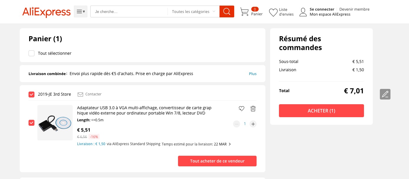

Hello Mannix,
Effectivement, c’est difficile de trouver ce petit accessoire à un tarif raisonnable (il existe une version bien plus coûteuse sous la marque StarTech).
Je n’ai personnellement jamais commandé sur aliexpress. D’autres ont l’habitude de le faire, il faudrait leur demander leur avis et bien vérifier qu’il y a bien le chipset FL2000 Fresco dedans.
Pour une somme réduite (moins de 6€ hors frais d’expédition), le risque serait minime. En fait, j’ai remarqué que les mêmes fournisseurs sont souvent sur amazon car ils postent leurs envois dans des courriers « simples » qui mettent des semaines à arriver en France. C’est la contrepartie des tarifs très faibles.
https://www.aliexpress.com/item/4000034799649.html

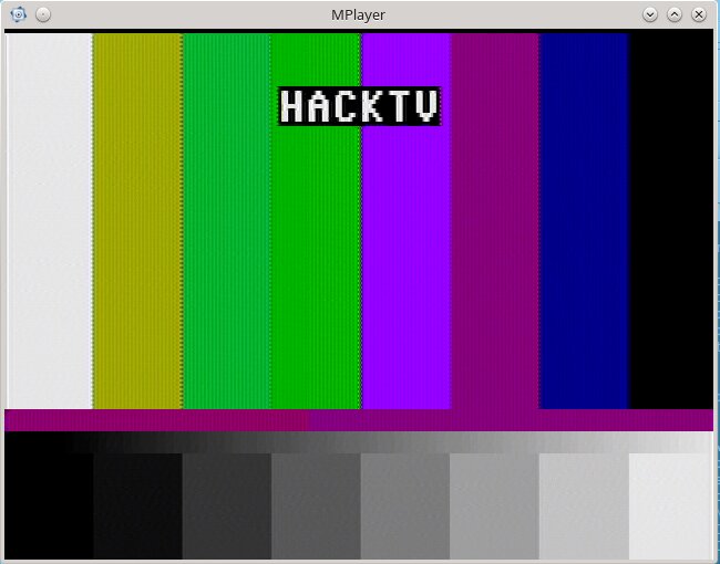

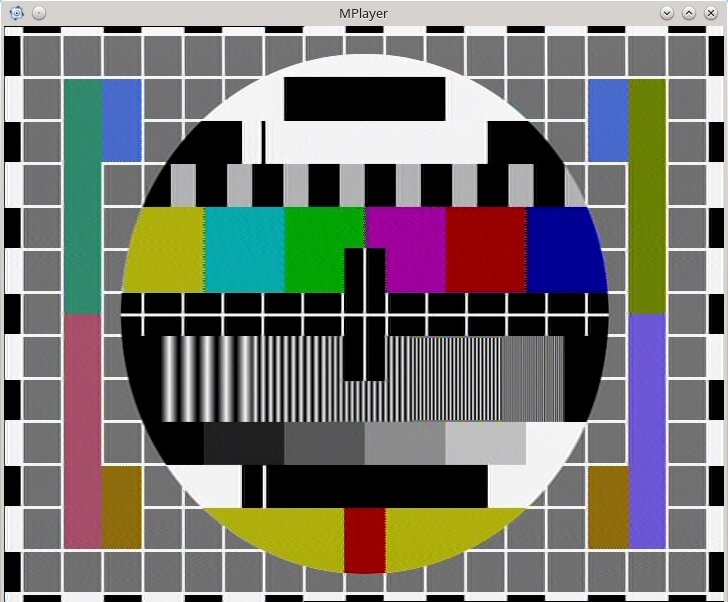

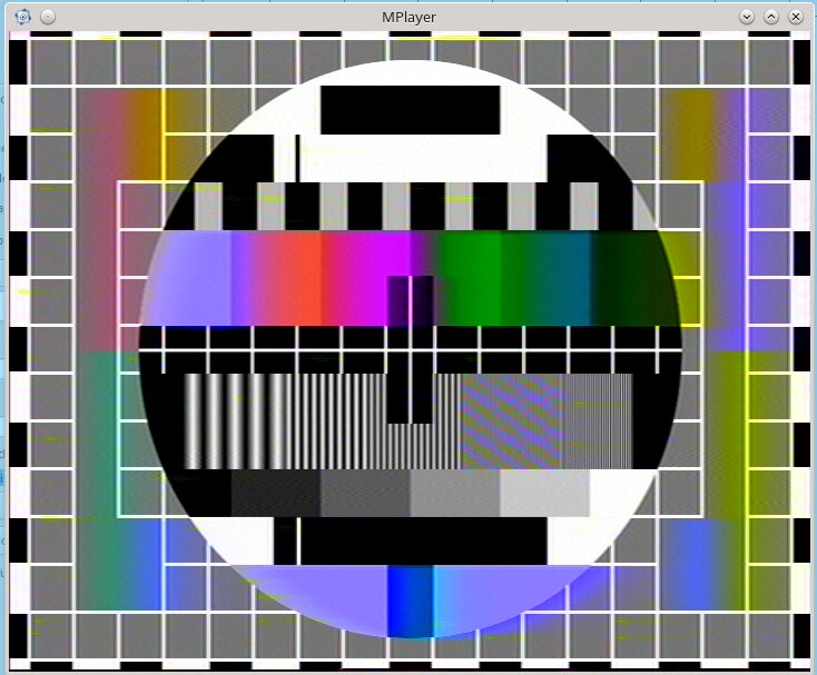

Clopos m’a donc prêté son adaptateur USB 3.0 vers VGA, j’ai pu faire des tests avec sur mon raspberry pi 4 :slight_smile:.
J’ai installé raspberry pi OS 64 bits, puis la version git du pilote osmo-fl2k et la version git de hackTV.
Les pins RED et GND du port VGA sont utilisées pour véhiculer le signal vidéo composite.
Mon vieux TV thomson étant dans le grenier j’ai préféré utiliser une carte tuner leadtek winfast DTV1000T, afin de pouvoir faire facilement des captures d’écran et enregistrer les vidéos sur disque dur,
les résultats sont très bons (à part un bug de couleurs en SECAM), aucune perte de trames, tout est fluide, le raspberry pi 4 a donc assez de puissance et de débit, notamment grâce à son CPU et à son port USB 3.0 :slight_smile:.
Voici les résultats :
  1. signal vidéo composite PAL 720x576 pixels :
  2. signal vidéo composite SECAM, les couleurs ne sont pas bonnes mais c’est normal, c’est un bug connu de hackTV (problème de valeurs pour les matrices RVB et YUV, elles sont inversées), il est en cours de résolution (le mode SECAM est très expérimental dans hackTV) :

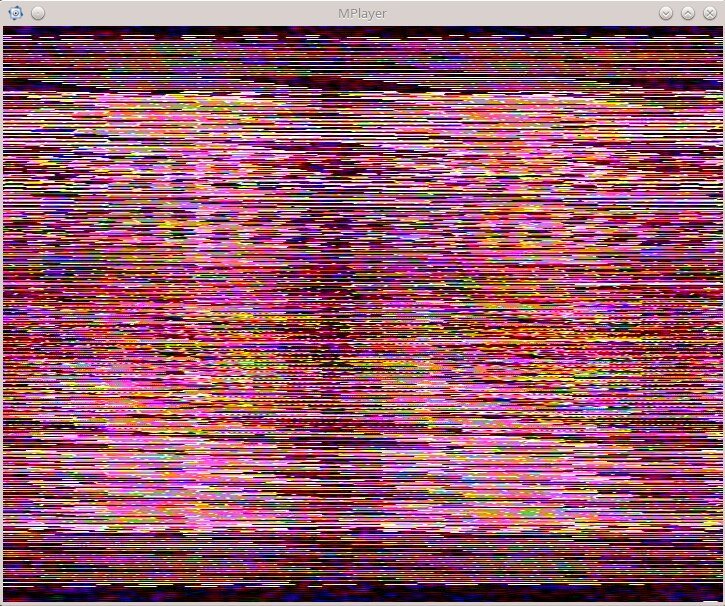

  3. le mode 819 lignes, lorsque la carte tuner est configurée en mode SECAM, on retrouve le résultat attendu, le défaut de synchronisation :
  4. le mode NTSC, les couleurs sont un peu sombres, ça peut venir de la carte tuner qui gère mal le NTSC :

En effet je viens de tester l’option « –nocolour » et ça désactive effectivement la chroma PAL et SECAM, l’image est en noir et blanc.
je viens de tester en branchant l’adaptateur sur le port USB 2.0, hackTV fait mine de fonctionner mais l’image reste noire, c’est sans doute parce que le port USB 2.0 n’a pas assez de débit, car même si on utilise que la pin RED hackTV doit quand même utiliser les 3 voies RED, GREEN et BLUE de la puce fresco (visiblement une contrainte que le développeur de hackTV n’a pas réussi à contourner), ce qui demande beaucoup de débit, d’où l’obligation d’utiliser un port USB 3.0 .

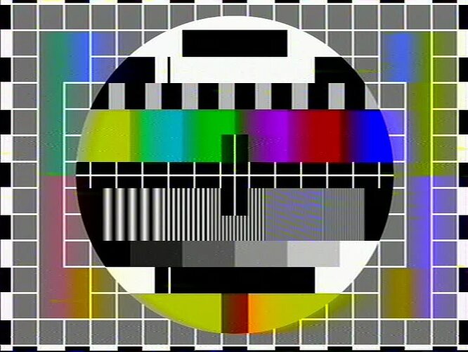

Sinon pour le bug de couleurs de SECAM je viens de le corriger grâce à Zcooger (qui utilise beaucoup hackTV), j’ai modifié un fichier source de hackTV pour rétablir les bonnes valeurs pour la chrominance SECAM U et V, les couleurs de la mire sont correctes maintenant :
C’est un SECAM pas parfait car dans hackTV il manque des filtres, on voit que les couleurs bavent un peu vers la droite, elles débordent avec un effet d’estompage, le développeur de hackTV recherche des personnes qui connaissent bien le secam afin de l’aider à améliorer ce mode SECAM.
Vous pouvez aussi télécharger les nouvelles vidéos SECAM corrigées, pour comparer avec la version PAL, pour la vidéo « big Buck Bunny » la version SECAM a un petit goût de VHS, avec du SECAM fire, mais ça vient aussi un peu du cable video composite et de ma carte tuner, le blindage n’est peut-être pas parfait :

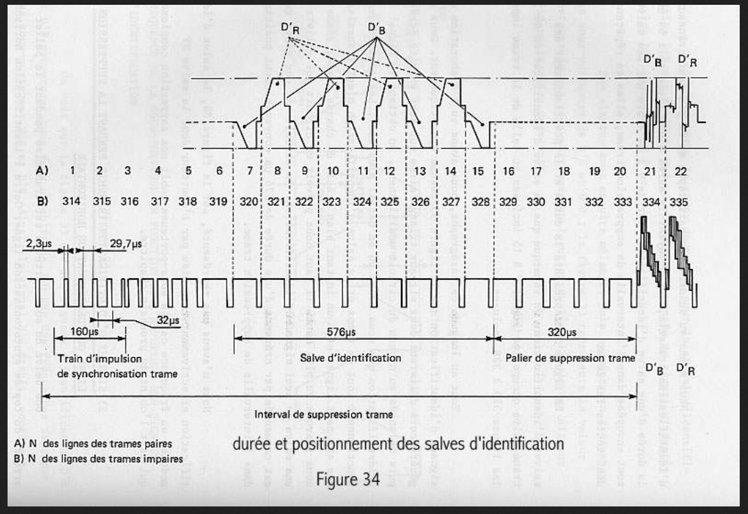

Merci Mannix,
Est-ce que ce phénomène a un rapport avec le temps de montée pour le signal d’identification (D’R est de 15 s 5 s) et le temps de montée du signal d’identification (D’B vaut 18 s 6 s) comme expliqué ici ?
http://dede92dubois.free.fr/alacouleur/17/17alacouleur.htm
De même : « il y a neuf créneaux d’identification transmis, chacun ayant la durée d’une ligne soit 64 s, la durée d’une salve d’identification est de 9 x 64 = 576 s. Les salves sont envoyées dans l’intervalle de suppression trame, elles se répètent donc toutes les 20 ms ».
Il semble y avoir 2 problèmes:
-un retard luminance / chrominance incorrect (la chroma est en retard sur la luma),
-une préaccentuation incorrecte (ou absente) qui fait que la désaccentuation du récepteur provoque des fronts de montée/descente très longs (c’est déjà un défaut du SECAM avec une préaccentuation correcte à cause de la limitation de cette préaccentuation, mais là c’est bien pire).
