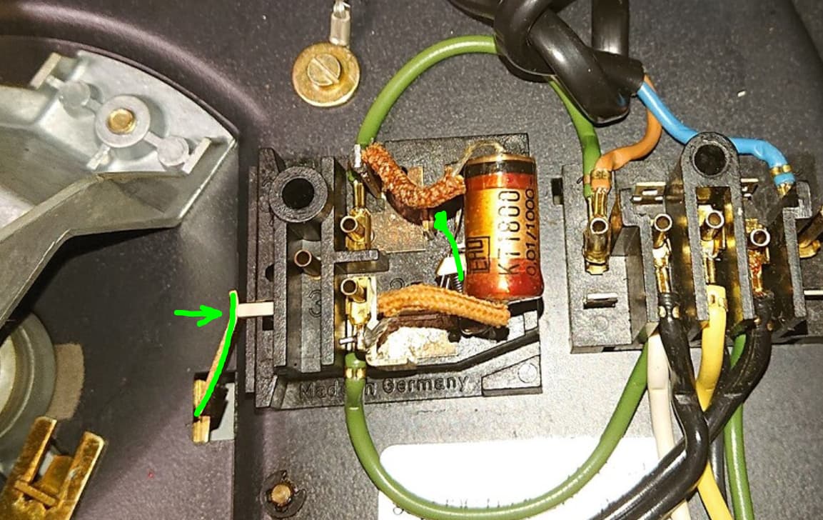

C’est quoi le truc à côté une self Condo ?

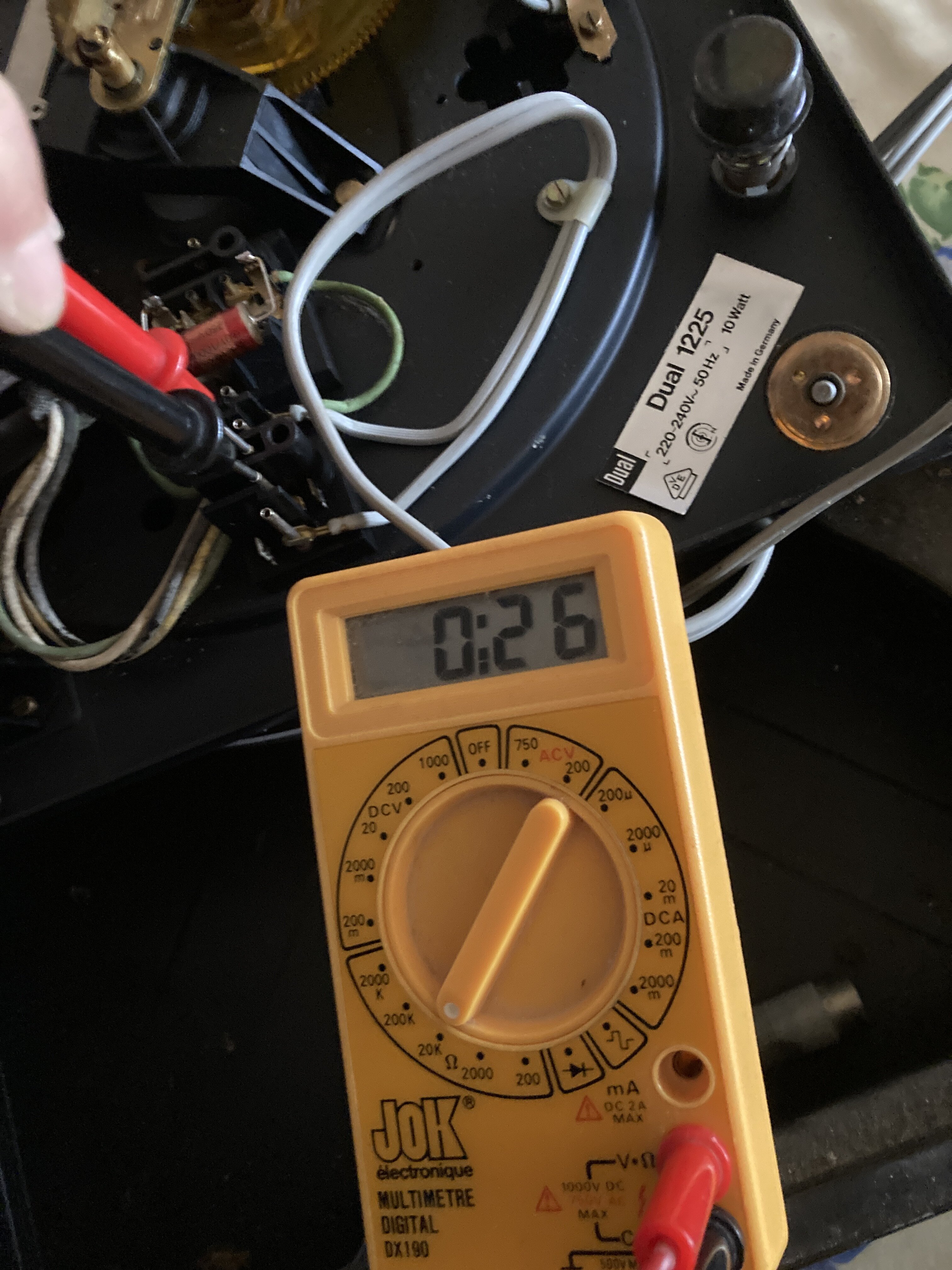

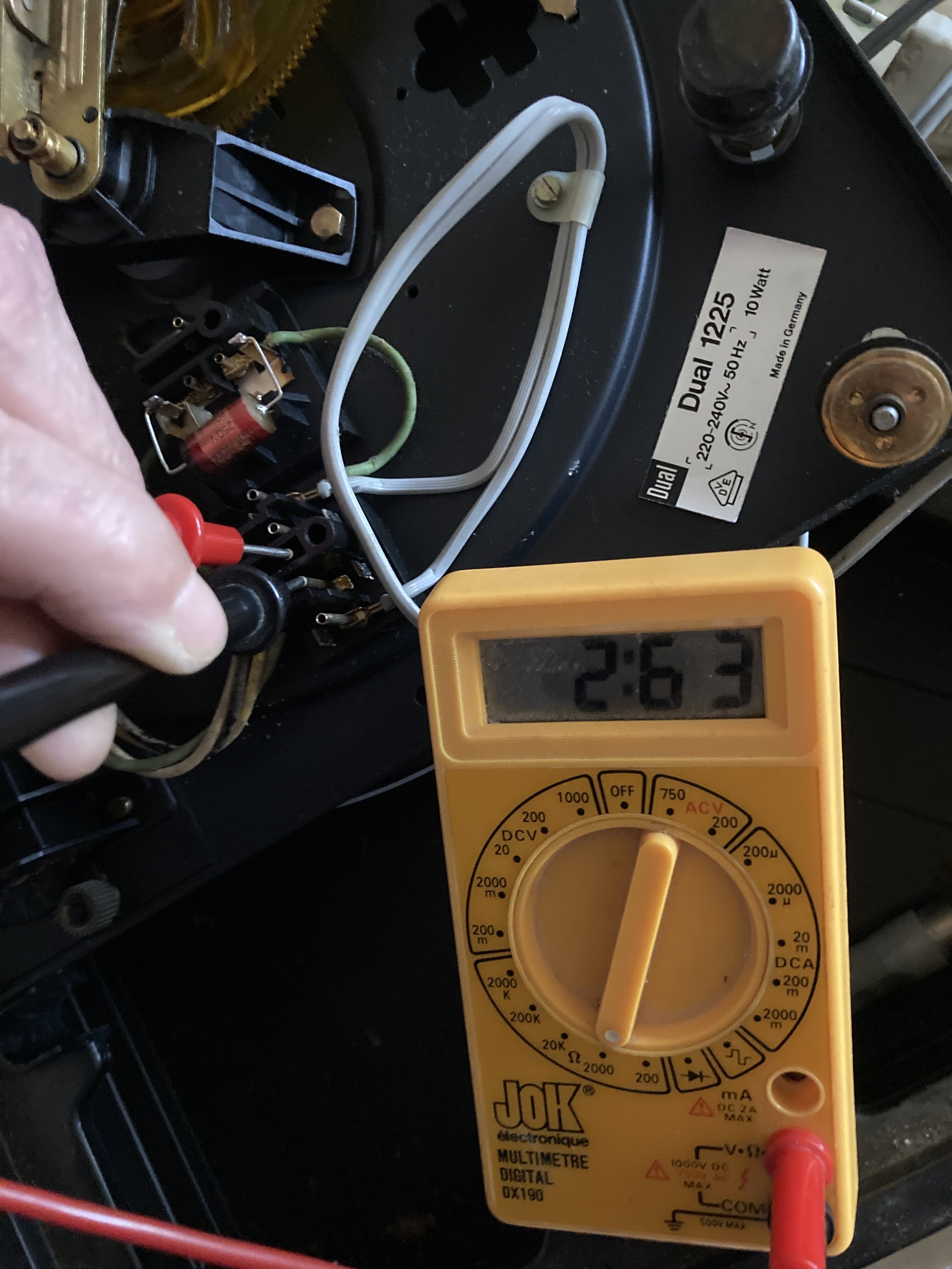

donc a priori c’est 254 & 263 ohms les enroulements pas coupés donc

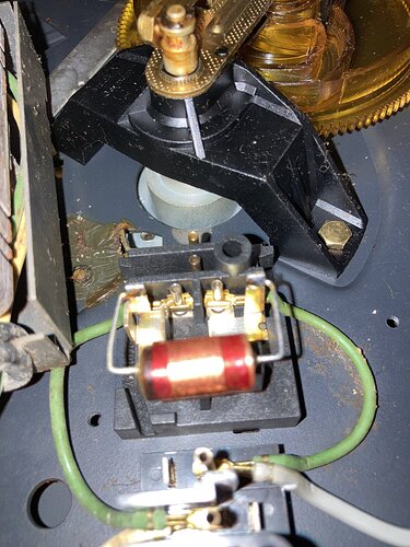

en // sur l’interrupteur c’est un condensateur ( voir le schema)
J’ai mis un shunt sur l’inter et vérifier la continuité en 1 & 2 et la je vois que ça ne passe pas, j’appuie sur les cosse de pin 1 (coté inter) et la ça passe , donc mettre le shunt sur l’inter et remettre le petit capot qui appuie sur les cosses une fois remonter pour faire un essai …
Si les enroulements sont bons le moteur doit tourner !
Une fois j’ai eu une cassure du boitier par en dessous, et en remontant le couvercle les contacts se faisaient mal…
tu peux verifier le fonctionnement de l’inter la piece metallique appuie sur le touche blanche et la languette de l’inter doit basculer fermant ainsi le contact
Oui, contact à ressort assez fragile…
En SAV on changeait souvent la boite!

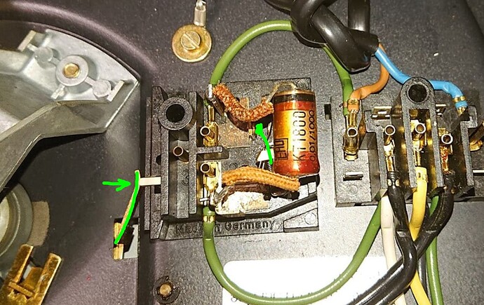

C’est l’inverse , faut soulever la patte sur le plot blanc pour fermer l’inter
j’avais une chance sur deux …rate pourtant j’ai bien regarde le mecanisme de l’inter
Oui :grinning: en fait en bougeant le mécanisme près du moteur ça libère le contact, on voit bien le contact se faire en tous cas :wink:
Là je l’actionner manuellement mais avec le bouton start il marche aussisauf que le moteur tourne pas
Faut mettre le capot qui presse les fils et voir si c’est pas trop oxyder dans les cosses quoique sur 220v c’est moins gênant qu’en basse tension , en tous cas c’est le petit capot qui presse les contacts dans les pins
C’est pas oxyder du tout même propre je dirais
Je parle des fils du moteur, bon surement un mauvais contact dans ceux là, déjà mettre le capot et serrer la vis sans forcer et voir si le moteur démarre avec l’inter …
prends ton temps et observe la tringlerie qui mène à l’inter , souvent c’est là où ça déconne

280ohms et 290 ohms aux bobines ? M’en faudrait un autre pour comparer
