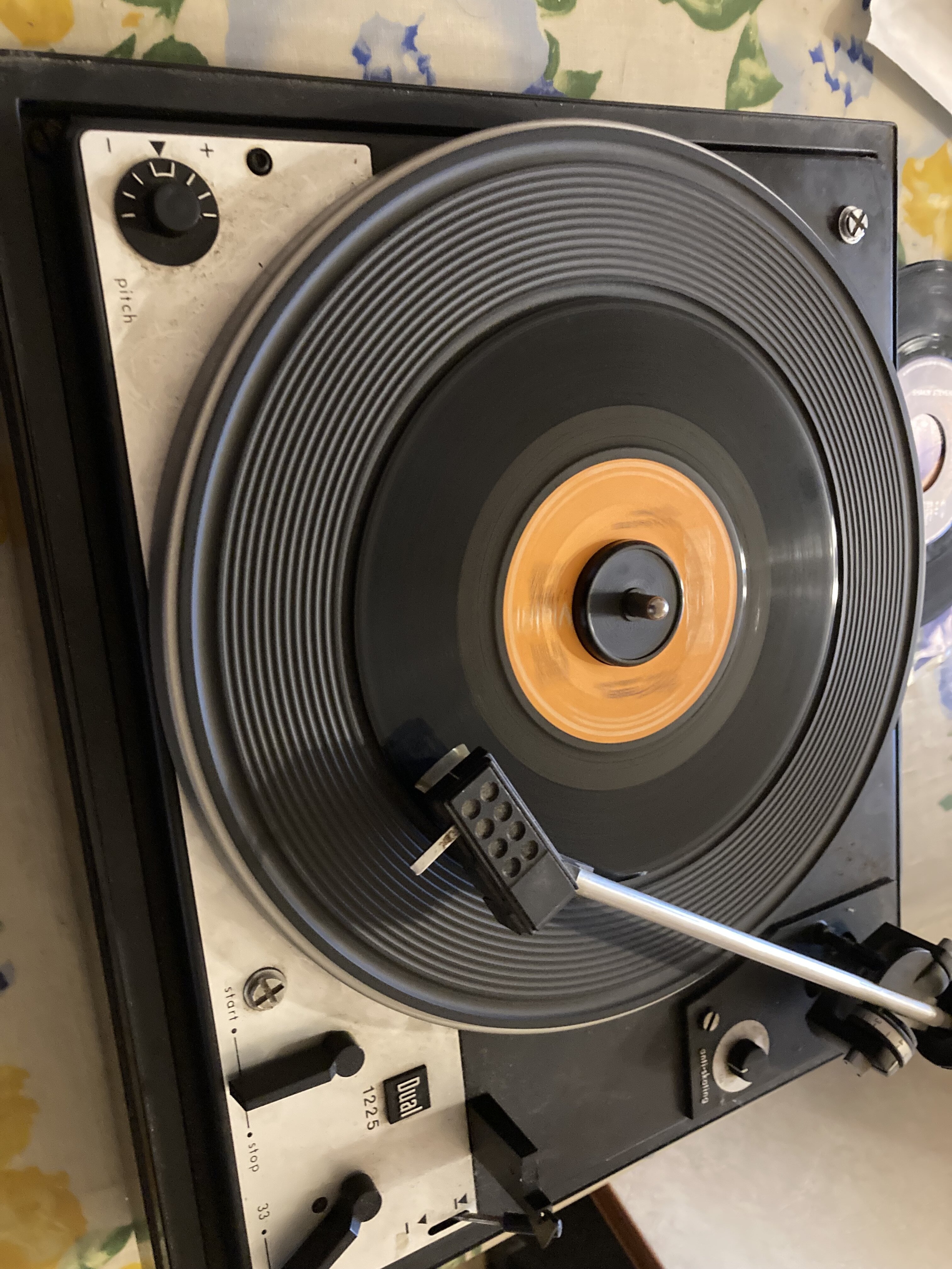

Dual 1225 et ampli Sinclair Sixty
si le jus arrive aux bobine et qu’elles ont un R de 280 ohms le moteur devrait tourner
ou il est bloqué ou les mesures sont fausses
Ben on entends aucun bruit
Comment le débloquer si c’est le cas j’ai qd même essayer de mettre de la bombe contact
Il devrait avoir un bruit qd même qd je met en route
il faut faire tourner a la main la poulie du moteur
cela doit tourner comme un toupie

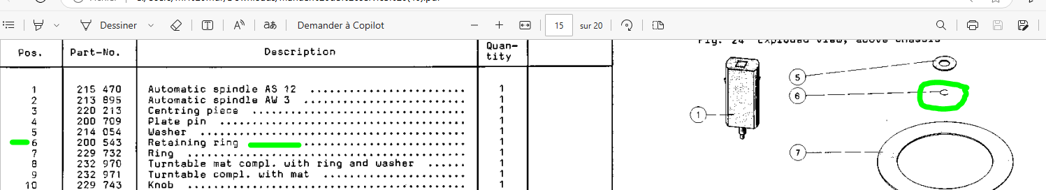

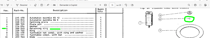

il faut enlever le plateau pour voir l’axe / poulie moteur
Ah ! J’ai pas trop d’outil mais je vais regarder
il faut oter le circlips
attention a ne pas le perdre ça saute facilement

Voilà ça tourne
Le moteur avait l’air bloqué je l’ai fait tourner à la main puis remonter le tout et ça marcher plus donc rebelote deux ou trois fois et par miracle c’est parti
