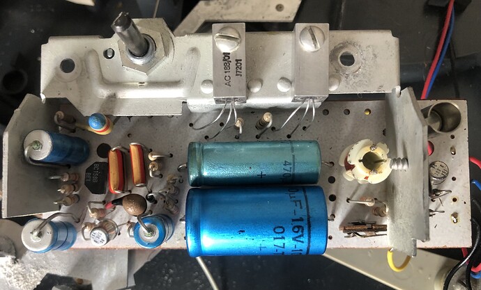

Électrophone Philips 22 GF 303 curling, plus de son
Panne de son sur notre platine
Qui connais ce genre de platine ?
J ai là minutie et la capacité du démontage
Je n’ ai aucune compétences pour tester les composants
J’ ai trouvé cette petite pièce au fond du boîtier
Je n arrive pas a savoir où est sa place ?
Tout vos renseignements sont les bienvenus

J’ai eu le cas sur deux appareils, l’un le moteur ne tournait plus, l’autre plus de son !
Voir l’isolation du boitier des transistors de sortie ce sont des germaniums (moustaches )
Salutations Jean-Luc
Une panne souvent rencontrée est la maladie des transistors AC187 et AC188 par « tin wiskers ».
Parfois, en désolidarisant simplement ces transistors de leur dissipateur thermique ça fonctionne provisoirement…

comme dit Bourgeois c’est un pb de moustaches : CC interne du transistor et son boitier ; c’est souvent le cas sur ces appareils j’en bcp dépanné et il avais ce pb ; il faut dessouder les deux transistors de sortie ; relier leur pattes entre elles et envoyer une tension continue de 30 a 40 v entre le boitier et les pattes ça élimine le pb ; je met le schéma de l’appareil . les transistorS a dessouder sont les 187/AC188

Comme indiqué plus haut, dans un premier temps, sortir les transistors AC187 et AC188 de leur dissipateur thermique de façon que le boitier des transistors ne touchent aucune partie métallique du châssis.
Si le son revient normal, la panne vient bien de « tin whiskers ».
Ne pas prolonger l’expérience puisque les transistors ne sont plus refroidis par le contact thermique avec le châssis.
On peut alors (peut-être) « griller » les tin wiskers à l’intérieur d’un transistor en utilisant une alimentation extérieure
Merci pour votre aide à tous
Le système de fixation est légèrement différent
J ai donc dévissé et écarté les radiateurs du châssis
Une pile de 9 volt pour alimenter et miracle en frottant le doigt sur la pointe de lecture le hp crachote

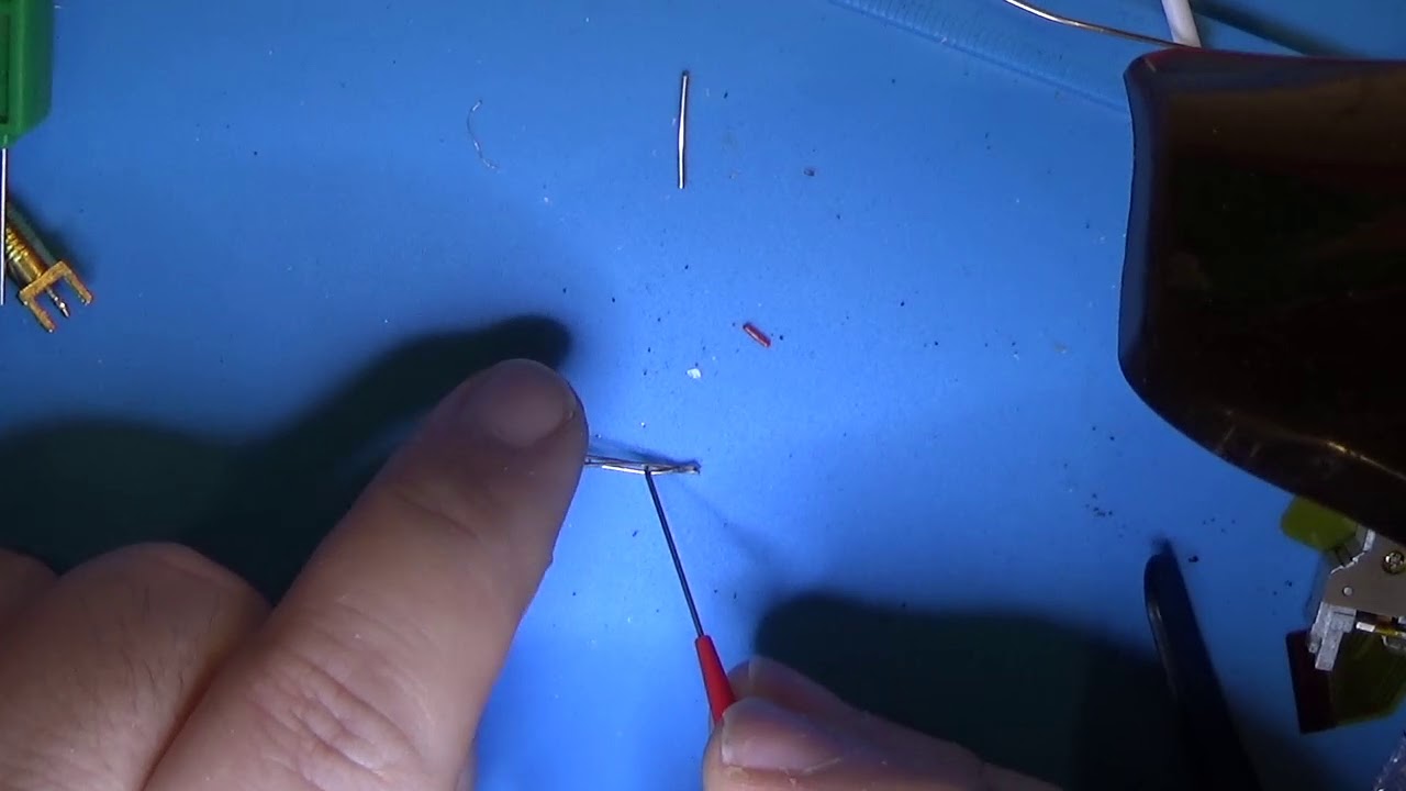

les moustaches vues au microscope a balayage electronique
C’est extrêmement fin de l’ordres du µm
pas besoin de tension ou courant elevé pour les détruires
je viens de faire quelques test sur les AC187/188 neufs de plus de 40 ans
trois fils réunis et mesures par rapport au boitier
première mesure sur un AC 187
multimètre basique à aiguille = l’aiguille bouge d’un poil sur ohms x1000
multimètre numérique de labo = limite de 50 Mohms = overload
pont RLC sous 1 V = de quelques dizaines de kilohms à 10 kHz à quelques Mohms à 100 Hz et non stables
bref, rien de cohérent
alimenté avec une alim 0-40 V et 0-1A en surveillant les ampères = rien jusqu’à 40 V
puis mesuré avec un mégohmètre sous 250 V ! résultat court-jus de 6 ohms dans le transistor :joy:
je ne sais pas si ce sont les 40 V ou les 250 V qui l’ont trucidé…
