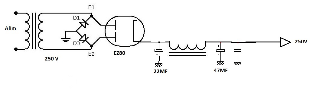

J’ai commencé à attaquer le câblage du châssis. Le problème c’est que je ne dispose pas de transfo d’alim de petite taille avec un point milieu. Je pensais donc faire ce type de montage avec deux diodes sèches couplées à l’EZ80.
Je souhaiterais savoir, s’il est nécessaire de modifier la cellule de filtrage ?
Je sais, que je pourrais mettre directement quatre diodes mais le dessous du châssis est déjà câblé. Puis l’idée reste de faire un montage à lampes…
Merci !
Non, pas nécessaire.
cela fonctionne sans problemes
Merci !
