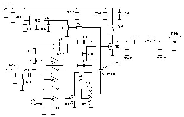

J’ai une dizaine d’IRF830 Siliconix, assez pour faire d’autres essais.
4,5 A et 500V Maxi, mais 600 pF en entrée.
Si le driver à BD139 - BD140 arrive à dompter ces 600 pF, alors la tension d’alim pourra passer à 36 ou 48V, histoire de réduire les pointes de courant dans la self, causes des pertes par échauffement.

Essai d’un IRF830, la puissance baisse, et les 600 pF d’entrée inclinent les flancs du signal de commutation.
Le temps de conduction étant réduit, il est normal que la puissance moyenne soit en baisse.
Mauvaise pioche, donc abandon de cette référence.
Avec des IRF520 Siliconix reçus ce matin, (330 pF en entrée), ça passe ! :grinning_face_with_smiling_eyes:
47,4 dBm mesurés, soit 55W.
A moins d’un euro pièce port compris, ça devient très intéressant.

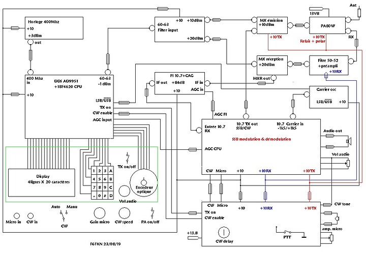

J’ai passé plus de temps à dessiner les plans et à construire le transceiver, qu’à l’utiliser.

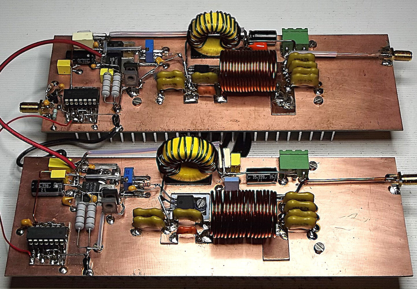

Aujourd’hui, essai d’une copie de l’émetteur n°1…
65W en sortie pour la copie, contre 58W pour le précédent.
Il ne va pas être difficile d’égaliser les deux amplitudes.
Le deuxième ampli ne comporte pas d’entrée SMA.
Il est directement alimenté en HF carrée, prise derrière le premier inverseur du premier ampli.
Les signaux en opposition de phase sont ainsi parfaitement garantis.
Il reste encore à transformer les deux circuits de sortie pour une impédance de 25 Ω afin d’additionner facilement les puissance à travers un simple balun, pour repasser de 2 X 25 Ω en 50 Ω asymétrique.
Les 100W efficaces en sortie seront atteints sans problème.

Les petites chutes de circuit, dont on ne sait habituellement que faire, trouvent un usage facile pour ce genre de construction.
Quelques coups de cisaille, ou de massicot, une goutte de colle cyanoacrylate, et les chutes deviennent des plots soudables, que l’on positionne sur le circuit principal, au fur et à mesure des besoins.
Les supports du 74ACT14, ont été préalablement rainurés au pas de 2,54 à l’aide d’une micro-fraiseuse programmable, et coupés ensuite à la bonne longueur.
Les chutes de circuit méritent mieux que la poubelle! :wink:

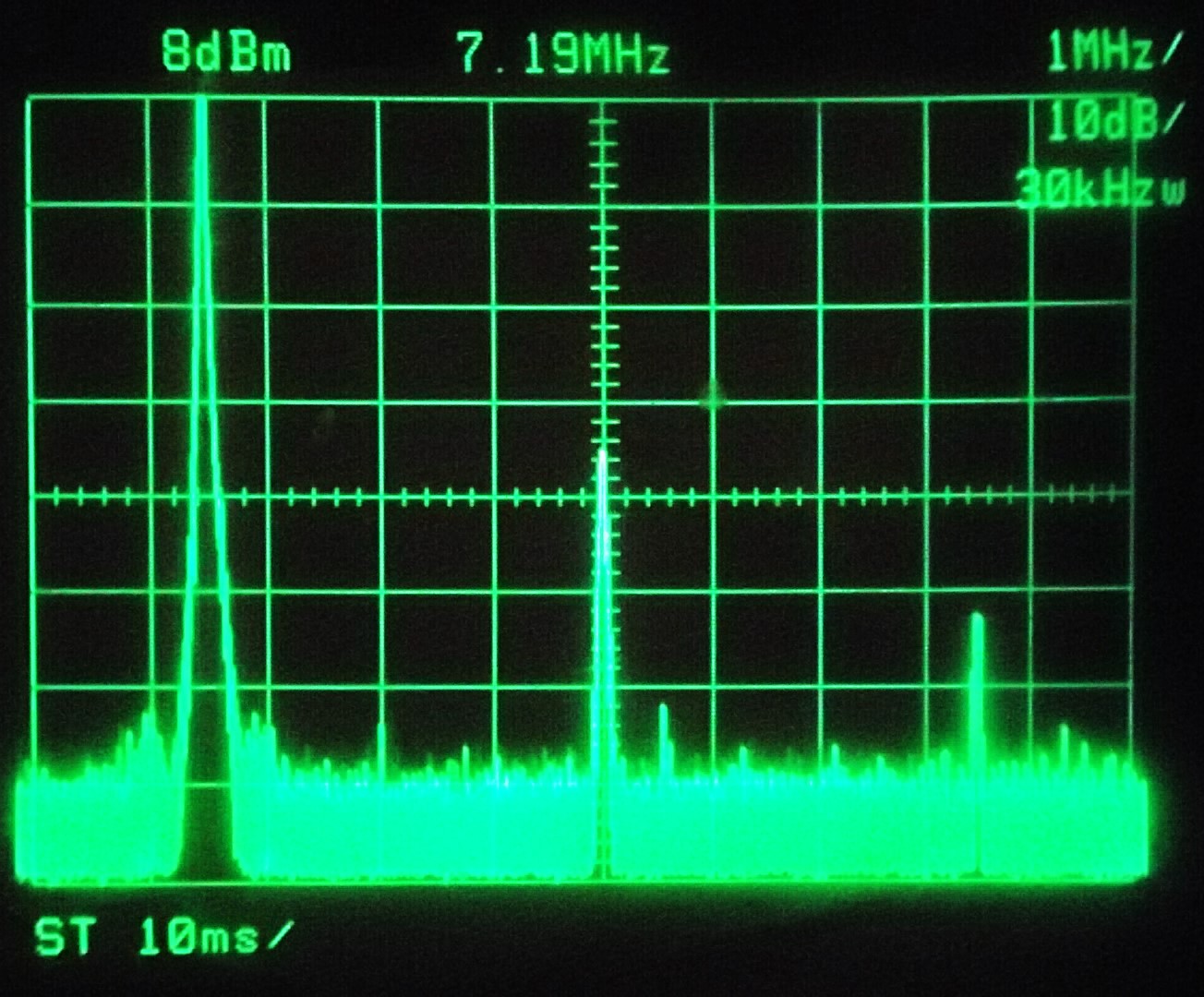

L’étage d’entrée a été modifié, et la sensibilité portée à 2 mW, pour une sortie à 58W sur charge 50 Ω.
Le niveau harmonique, mesuré derrière un atténuateur 40 dB est étonnamment bas, en regard du procédé utilisé.
Fondamentale à gauche, H2 au centre, H3 à droite.
Oui, surprenant !

300 pF en moins sur la capa de sortie, et une refonte de l’étage d’entrée, pour permettre d’ajuster le rapport cyclique à la valeur idéale.
4 des inverseurs ont été neutralisés, pour supprimer une légère ondulation à 15 MHz sur le niveau haut des carrés en sortie.
Un seul inverseur suffit largement pour driver correctement le BS170.

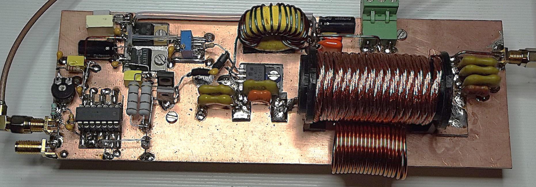

Malgré le remplacement de la self d’origine, en fil émaillé 1,5mm par du fil divisé 80 brins isolés entre eux, d’un diamètre total de 2,3mm, la nouvelle self s’échauffe toujours autant que la précédente.
Le bénéfice thermique de l’essai est donc nul.
De plus, la self en fil divisé est nettement plus encombrante que la précédente, en fil monobrin.
Elle figure d’ailleurs sur la photo, aux fins de comparaison.
Retour donc à la self d’origine.

Le diamètre du fil toron en fil divisé réduit l’inductance par cm, mais le calcul donne plus de spires pour compenser et aboutir à la même valeur de self.
Ce que l’on gagne d’un côté, on le perd de l’autre.
Pour l’instant, le seul gain apparent serait une sortie à 25Ω ai lieu de 50, ce qui réduit un peu la valeur de la self.
Mais seul l’essai permettra de connaitre le résultat.
D’après la simulation, les pointes de courant sur le drain frisent les 8A.
Ca n’est pas anodin.
D’autre part, les self à faible pertes décrites dans l’article précédent sont bobinées sur carcasses ferrites, et avec des pointes de courant bien inférieures.
(2A dans l’exemple).
Pas facile de faire la self « qui va bien »… :slightly_smiling_face:
@Radiolo Il semblerait bien que les pointes de courant dans la self soient à l’origine de l’échauffement.
Quand le pyromètre mesure 60° sur la self, côté transistor, le côté antenne n’est qu’à 50°.
Par contre, les capas mica entre la self et le transistor restent à température ambiante.
Il semble fort que ce soit un côté de la self , ou le courant est important, qui réchauffe l’autre extrémité, ou le courant est moins violent, et la tension plus élevée, du fait de la transformation d’impédance vers le haut.
