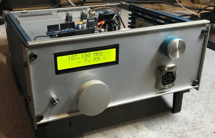

Quelques nouvelles du projet de Tx FM 88-108 MHz qui avance, le circuit imprimé est en cours de fabrication, il faudra ensuite câbler un exemplaire pour vérifier sa validité…
Ci-dessous la vue côté composants.
Daniel/F6HMT

Bonne nouvelle, l’étude de ce petit émetteur 88 - 108 MHz est terminée. Son fonctionnement est impeccable.
Je vais publier sa description complète incessament sur mon site.
Daniel/F6HMT

Bonjour Daniel, @Maignan_Daniel
je viens de parcourir la description de votre émetteur FM, chapeau!!!
Deux questions:
  1. Comment émettre en stéréo? Sur le schéma, je ne vois qu’une entrée mono…
  2. Quelles sont vos conditions pour l’obtention du PCB?

Pour la stéréophonie il faut rajouter un codeur.
Pour ceux que cela intéresse, je vous conseille de lire le dossier sur la FM sur mon site.
http://maignan-daniel.e-monsite.com/medias/files/livre-fm-1-18-division-1.pdf
Je vais recevoir les circuits imprimés cette semaine, ce sont des doubles faces à trous métallisés, voir ci-dessous. J’en ai commandé 10. S’il n’y en a pas assez j’en recommanderai.
Merci de me joindre en MP.
Daniel

Bonjour Daniel,
je suis intéressé par l’idée de l’ampli, mais que veut dire
Concernant l’émission en stéréo, j’ai lu ce que vous expliquez concernant ce sujet sur votre site, et j’avoue, qu’à part ajouter un codeur et un pilote à 38KHz, je n’ai pas compris grand-chose à la théorie…
J’ai vu sur différents site qu’un tel montage existe tout fait, mais je préférerais le réaliser moi-même…
L’entrée modulation de l’émetteur supporte un tel montage?
Bonne journée,
Bonjour cher ami,
Bien entendu dans mes réalisation j’utilise un maximum de récup, transfo, boîte etc.
Et le coffret ici en fait partie.
Pour le codeur, comme je l’ai déjà dit, je vous propose de voir cela plus tard car c’est plus complexe et il y a un certain nombre de réglages. De plus il faudra également un circuit imprimé.
Concernant le PA à tube, il sera nécessaire de l’accorder pour chaque fréquence, à l’inverse du petit émetteur sur lequel il n’y aucun réglage.
