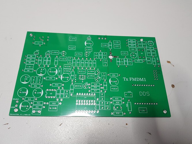

j’ai reçu le circuit imprimé, qualité pro, comme d’habitude.
Les choses sérieuses vont pouvoir commencer!!!

un point de la construction de mon émetteur FM:
Il manque encore quelques composants, sur le principe, ça fonctionne.
Notez la place réservée pour un éventuel codeur stéréo…

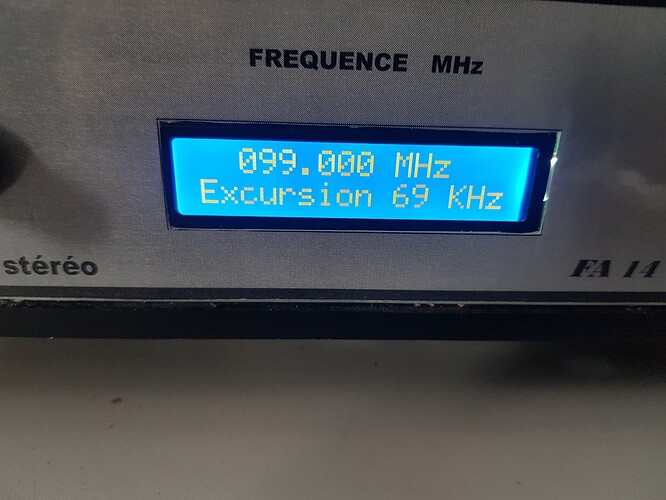

le TX est terminé, voici ce que ça donne:
Face avant:
et l’afficheur, avec ajout du niveau de modulation:
Environ 250mWeff en sortie antenne sur charge de 50 ohms, à l’écoute sur un receiver TANDBEG TR2060, c’est plutôt bon, la préaccentuation y est certainement pour quelque chose…

le pourcentage n’est pas conforme à la modulation FM
il vaudrait mieux mettre kHz pour l’excursion
à moins que ce soit le pourcentage par rapport à 75 kHz qui serait 100% ?
Michel…
En fait, ce n’est rien de tout ça…
Pot niveau à 0: 0%
Pot niveau à fond: 100%
Comme ça, c’est mieux?
Ah so !
gut…
Comment mesurez vous l’excursion, avec un oreillomètre, comme dirait F6CER…? :grinning:
Je ne mesure rien du tout.
Sur le réglage de niveau, j’ai un 2eme pot entre 5V et masse, le curseur va sur une entré analogique de l’Arduino, lequel m’affiche l’excursion en fréquence en fonction de la tension renvoyée par le pot…
0V: 0KHz, 5V: 75KHz
Une sorte d’oreillomètre numérique, quoi!!! :rofl:
Et puis il fallait bien meubler la deuxième ligne de l’afficheur :grinning:

Dommage que vous n’ayez pas un analyseur de spectre, vous pourriez ainsi mettre de vraies valeurs.
Ce serait toujours mieux que du pipo décoratif! :grinning:

Personne dans votre entourage pour vous faire un vraie mesure ?
Ca vous permettrait au moins de mettre de vraies valeurs d’excursion.
Compliment très agréable!
Pour mesurer correctement l’excursion sur un analyseur de spectre il faut utiliser les fonctions de Bessel, c’est à dire appliquer un niveau audio à certaines fréquences discrètes pour lesquelles la fréquence centrale s’annule. J’utilise l’expression « fréquence centrale » plutôt que « porteuse » qui en FM ne veut rien dire.
Autrement on peut aussi utiliser un analyseur de modulation genre R&S FAM ou FMAB…
