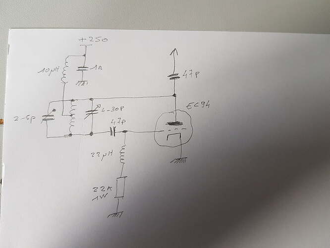

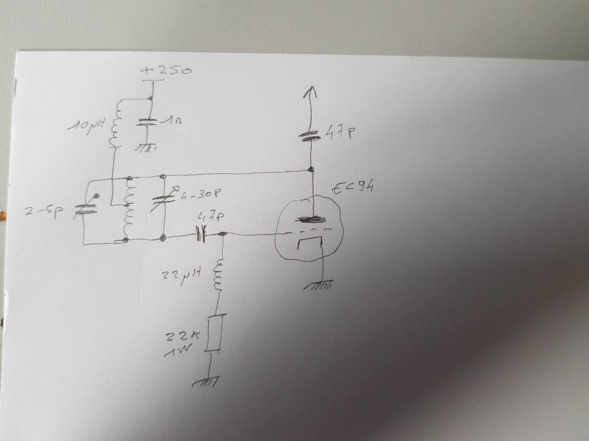

j’ai repris le schéma de Daniel, en remplaçant le tube 855 par une 6C4, et en gonflant la HT:

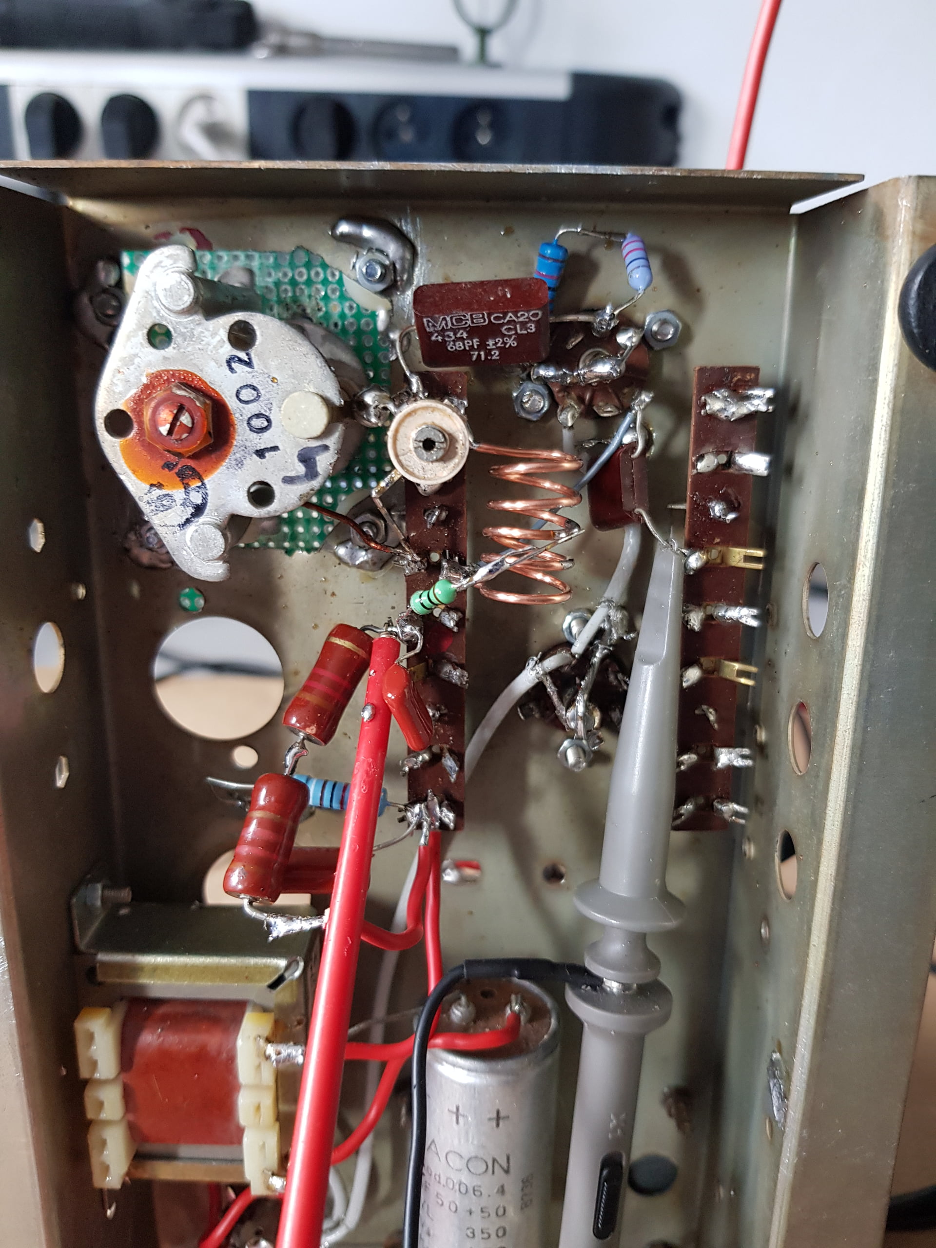

le câblage, dont je ne suis pas peu fier:

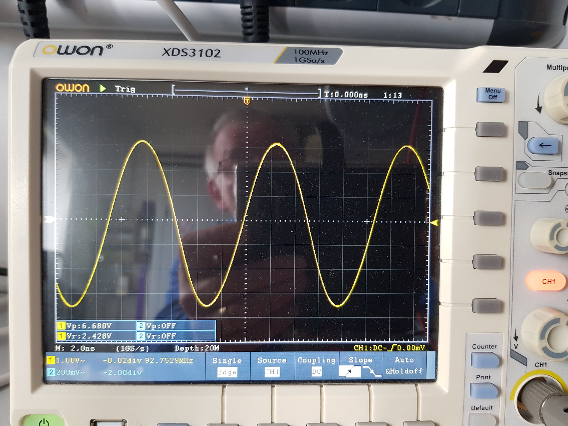

voici ce que j’obtiens:
La 6C4 consomme 22mA sous 240V, je suis au max de la dissipation plaque (enfin, je crois)…
Bref, ça fonctionne… enfin presque.
Je balaye de 89 à 108MHz moyennant l’ajout d’un ajustable 2-5pF, mais sur la moitié de la course du CV (lames complètement sorties, lames à moitié rentrées).
Si je continue de fermer le CV, la fréquence passe à 220MHz environ, avec une amplitude bien moindre, et varie très peu jusqu’à la fermeture complète de mon CV. J’ai essayé avec et sans le CV ajustable, cela ne change pas grand-chose…
Ce n’est pas bien gênant en soi, je n’ai qu’à pas me servir de cette portion de course…
OK, mais j’aimerais comprendre pourquoi, sachant qu’en fermant le CV le fréquence augmente, et que mon oscillo (chinois) n’est donné que jusqu’à 100MHz…
Erreur de mesure? Oscillation parasite? autre chose?

Qu’on me corrige, en fait l’oscillateur décroche/s’éteint, et saute sur une harmonique de rang plus élevé?
Il manque une varicap pour l’étape suivante? En ne la prenant pas en compte dès le départ, la fréquence centrale restera inconnue…

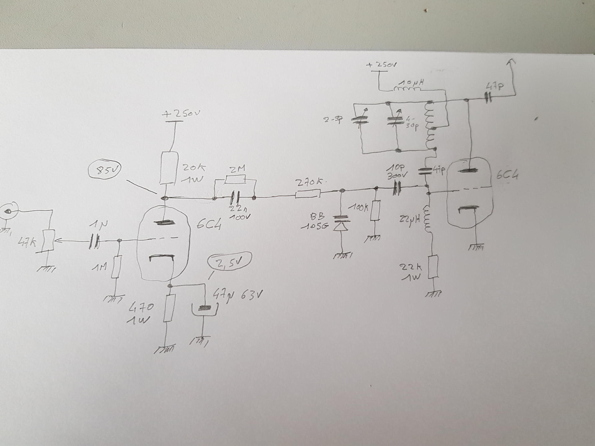

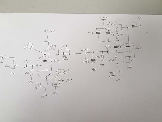

J’ai terminé mon montage, voici ce que j’ai fait:
Le problème de fréquence « parasite » a été résolu en déplaçant la bobine.
@thermoionic avait raison, quand on câble la varicap, ça change tout!!!
Quelques ajustements plus tard, tout fonctionne…
J’utilise une antenne télescopique, et j’ai remarqué qu’en la déployant à fond (environ 80cm), j’ai une grosse distorsion à la réception. Avec un brin de 40-50cm, c’est bon… Portée 200-300 m…
Je baisserai sans doute le 1µF sur l’entrée audio, j’ai beaucoup trop de graves…
