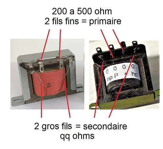

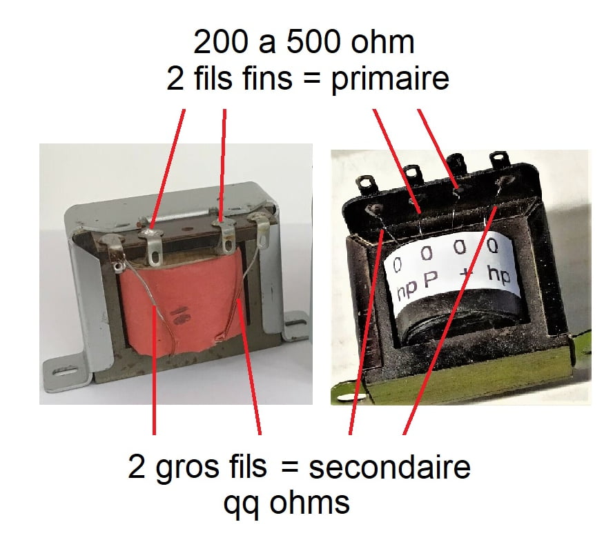

tu essaye pas un autre transfo :japanese_ogre:
tu mesures la résistance de l’enroulement plaque du transfo de sortie entre 250 et 500 ohms c’est bon
Mesures du T.S. :
De gauche à droite sur les 4 cosses :
  • entre 1 et 4 = 22 MΩ
  • entre 2 et 3 = 372 Ω
  • entre 2 et 4 = 1 kΩ
il n’y a pas deux gros fils qui sortent du bobinage et vont aux cosses de raccordement ?
tu devrait y mesurer a peu pres un ohms
on mesure en sachant ce que l’on doit trouver et ou
Pour le primaire, j’avais bien repéré (372 Ω) mais j’ai 1 kΩ sur les 2 autres ?
sur les gros fil ??
j’en ai jamais vu coupes ces enroulements
tu confond pas 1K et un ohm sur ton multimètre ??
regarde s’il n’y a pas un fil avec une soudure seche
Je regarderai ça demain : dodo.
Après changement du T.S. : ça cause enfin dans le H.P.
Je n’avais pas confondu, j’avais bien 1 kΩ et ceci vérifié sur 2 multimètres différents.
1K sur le gros fil : tu est sur que c’est un transfo de HP et pas un blocking TV ou un transfo de balayage image TV
Non, car il était sur un H.P. démonté d’un poste avec une finale 6AQ5.
il doit être facilement sauvable
le fil est gros et c’est le bobinage de surface prends ta loupe er regarde de plus près
je pense a une soudure foireuse
J’ai refait les 2 soudures du secondaire et j’ai maintenant 0,8 Ω, ce qui est + normal, donc, soudures foireuses.
comme quoi déclarer un tuc mort pour 2 soudures …
