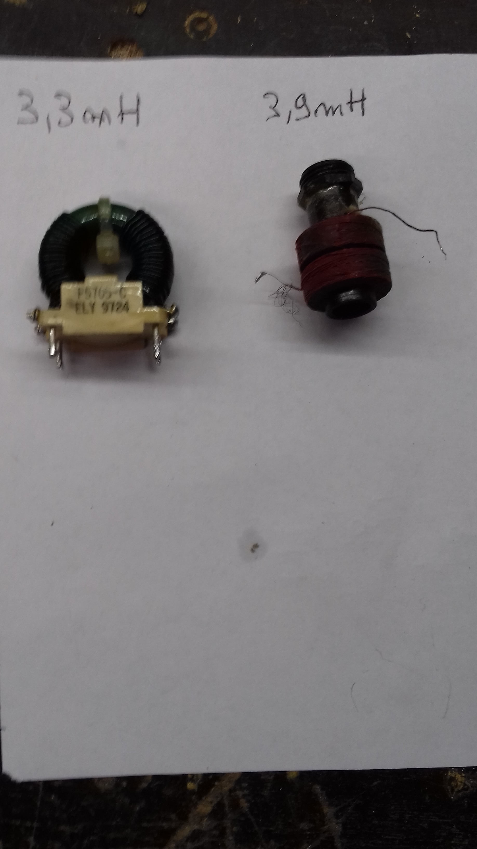

J’en ai mesuré 3 autres :
Il y aura le choix !
Pour celle de gauche en haut 2,4; quelle est la valeur de celle en bas?

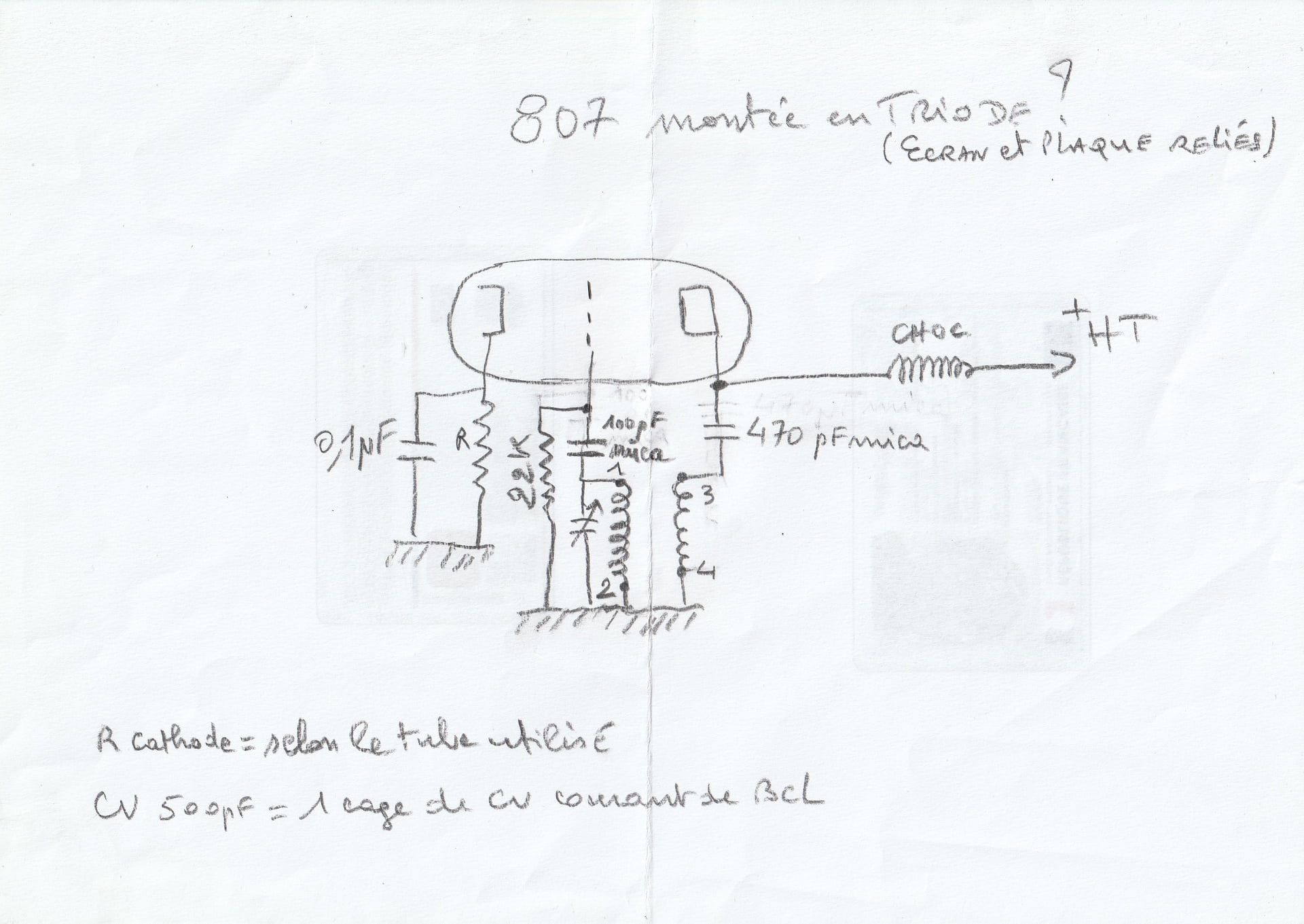

Les deux enroulements sont ils complétement séparés ou reliés? Si reliés il faut les séparer car je ne peux pas voir s’ils sont reliés dans le bon sens.
Ensuite il faut nommer sur un crobard les 4 bouts 1, 2, 3 et 4 pour que je t’indique le branchement.
Celle du bas fait 788,3 µH et les 2 bobines ne sont pas reliées entre elles.
Voici :
À l’origine, 2 et 4 étaient reliés, j’ai viré le fil.
On va essayer avec cette bobine là.
Il va falloir que tu fasses un brouillon sur un vieux bout de châssis, juste avec ce tube oscillateur, suivant crobard ci-dessous.
Pendant que tu es dans tes boîtes de bobines, trouves en une qui ressemble à celles de ma photo et qui fasse dans les 3 mH. Ce sera la self d’arrêt HF (choc).
A voir ce que tu as comme tube le plus puissant possible…
C’est nickel ça ! :wink:
807 : j’ai.
Je regarde pour la self de choc.
Je ne suis pas riche au niveau des selfs de 3 mH, j’ ai trouvé ces 2 là qui s’en approche :
C’est bon, l’une ou l’autre.
OK, je garde celle de droite.

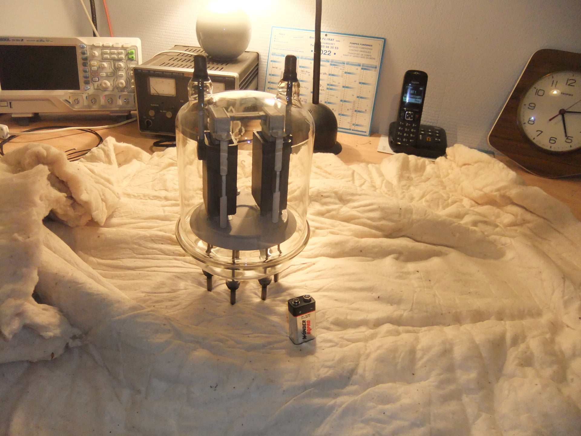

@Gilles_MEZONNIAUD
Il te faudrait ça :
:smiley:
Mais je crois que je me vais me contenter d’une 807 :wink:
c’est une QQE, tension plaque 800volts
C’est une E1200 double à anodes carbone
De quoi faire un bon push-pull
Mais j’ai une autre idée pour utiliser ce tube
