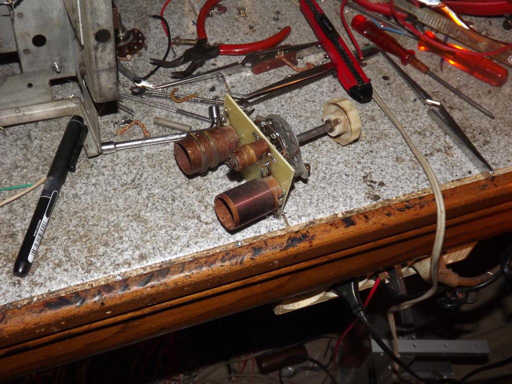

Comme je ne m’y retrouvais pas dans les blocs de bobinages tous faits, j’en ai fabriqué un; à ajouter dans la doc, à côté des blocs du commandant Dupont, le bloc à Toto :smiley:

Si je comprends bien, il suffit de récupérer un bloc d’accord pour avoir le bobinage oscillateur?
